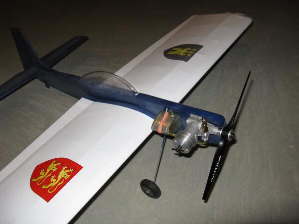

MessagePosté le: 05/09/2014 16:39    Sujet du message: Répondre en citant
Ca fait six ou sept ans que je n'ai pas tourné en VCC, la dernière fois avec un Peacemaker/Webra Winner en 2006. Modèle laissé à un copain lors de mon déménagement transatlantique.
J'avais en stock une boîte Sig Akromaster depuis cinq ans, trouvée au fin fond d'un magasin. Au mois de mai cette année, le copain Paul laisse échapper un :"Tiens, j'aimerais bien revoler en circulaire un de ces jours" Depuis, son épouse a eu des ennuis de santé qui les ont bien occupés, mais ne les empêcheront pas de venir à la réunion VRCS (Vintage Radio Control Society) à Muncie ce week-end.
Il n'a pas eu le temps de construire, alors j'ai fait l'Akromaster pour que nous puissions voler avec. Seule modification: nez raccourci de 15 mm pour le centrage.
Voilà l'engin prêt à voler, pas de fioritures et un autoallumage (forcément!) MVVS Junior 2 cm3 pas tout-à-fait fini de roder pendant la semaine mais qui tourne déjà une Master 8x4 à 12300 t/mn. J'avais acheté 4 de ces moteurs à Brno en 1991 pour une bouchée de pain, un des meilleurs achats modellistes de ma carrière, Très bons petits moteurs aussi puissants que mes Enya 2,5. (Très bons aussi en version R/C avec silencieux)
Le modèle fini pèse 505 grammes. On verra bien, je suis impatient...
(Pour les cureiux, les écussons sont à droite la Normandie, à gauche la ville de Bellême dans l'Orne)

MessagePosté le: 05/09/2014 19:08    Sujet du message: Répondre en citant
bonjour ! Avec des câbles fins, ce sera impeccable.ces MVVS sont excellents, les 2,5 aussi ,avec cylindre orientable(1 fois), la marque a un beau palmarès en vitesse et en team, et même en acro vcc.bons vols! pierre

MessagePosté le: 05/09/2014 19:26    Sujet du message: Répondre en citant
Fils de 0,3mm (.012) tressés, 15 m. Ca allait bien avec le Peacemaker.

MessagePosté le: 06/09/2014 04:27    Sujet du message: Répondre en citant
Bonjour! Avec un poids de 500 g et un 2 cm3, on peut descendre sans problème à 25/100. Le vol est meilleur,mais ce n'est pas une obligation, bien sûr! Cordialement! Pierre

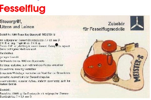

Bonjour les circularistes
En me promenant sur le web j'ai trouvé la photo de cette poignée
C'est avec cela que j'ai commencé à faire du vol circulaire dans les années 60

MessagePosté le: 22/10/2014 18:22    Sujet du message: Répondre en citant
Nous nous souvenons très bien de cette poignée vendue par Graupner avec la bobine pour bien ranger les câbles...
Voici une photo de la mienne :
En état quasi neuf mais la peinture a tendance à s'écailler...

MessagePosté le: 22/10/2014 21:56    Sujet du message: la poignée master Répondre en citant
Je pense que l'on est nombreux a sortir ce model de poignée, mais ca n'était pas l'ideal.
Voici la mienne dans un etat moyen: L'avantage de cette poignée était de regler ses cables en vol.
Bonne soirée yves

MessagePosté le: 23/10/2014 04:20    Sujet du message: Répondre en citant
Bonjour! bel objet, à conserver! Deux remarques, d'abord, elle n'est pas courante, mais plutôt rare, parce que vendue souvent à des débutants isolés. ensuite, je ne saurais être affirmatif, mais la photo ne permet pas de comprendre le processus de réglage en vol, je dis bien en vol.Ce n'était pas le cas de la U-REELY . Donc, en résumé, merci de vérifier. Pierre

MessagePosté le: 23/10/2014 17:53    Sujet du message: Répondre en citant
On en trouve régulièrement sur Ebay Allemagne soit en Graupner Aéronaut ou même Schuco.
Si ça peut aider, en agrandissant la photo on devine le cheminement des câbles.
J'ai eu la U reely de Jim Walker, très vite abandonnée en raison d'un fonctionnement pas évident.

MessagePosté le: 25/10/2014 17:02    Sujet du message: Répondre en citant
Bonjour! le cheminement des câbles est simple, ils sont enroulés sur la grande bobine et un des deux est déplacé sur la petite pour le vol. Tout ça n'est pas le problème, lequel est plutôt l'embellissement poétique des choses qui s'éloignent dans le passé. En d'autres termes, comment faire pour faire varier la longueur pendant le vol? A mon avis, au vu du montage, ce n'est pas possible, ou alors...une seule fois par avion. Mais je ne demande qu'à apprendre. Pierre

MessagePosté le: 26/10/2014 09:40    Sujet du message: Répondre en citant
La poignée Graupner de la photo utilise le même principe que la U Reely de Jim Walker. Le principe est simple, une grande bobine avec 2 gorges.Une pour les deux câbles l'autre pour le frein. Le frein est constitué d'une CAP mise en friction dans sa gorge par un bouton avec un ressort. C'est celui que l'on voit sur la GR, sur la U Reely il était au dessus et réglable par une vis. Comme le dit Pierre, les câbles sont enroulés ensemble sur la grande bobine dans le sens anti-horlogique. Un des 2 est ensuite passé par l'arrière sur la petite bobine et sort vers le modèle via un guide.
Pour moi ce système n'a que des inconvénients ne serait-ce que par les nombreuses perruques provoquées par les manipulations au sol et pour les téméraires, en vol. De plus la U-Reely coûtait un bras, trop lourde et la sortie des câbles trop écartée. Dans les années 60, quand je l'ai eue, elle était vendue avec 24M de 0,4 7 brins(si mes souvenirs sont bons) ce qui en faisait des câbles +/- inutilisables avec des petits modèles.
