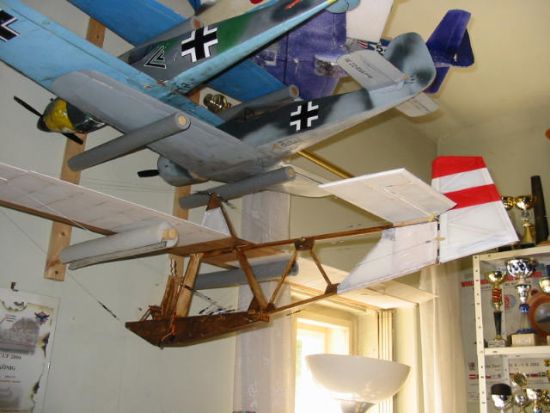

SG 38 elektrisch von Petr
1, 2, 3 Suivante
MessagePosté le: 07/01/2014 20:24    Sujet du message: Répondre en citant
sehr schön ist er geworden Very Happy Very Happy
Hast du auch noch größere Zwingen als das Holzteil im Hintergrund?
Ich arbeite nur mit denen, bin ja Maurermeister MDR MDR

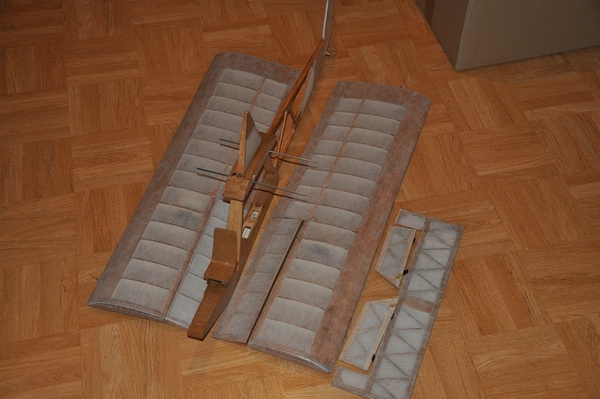

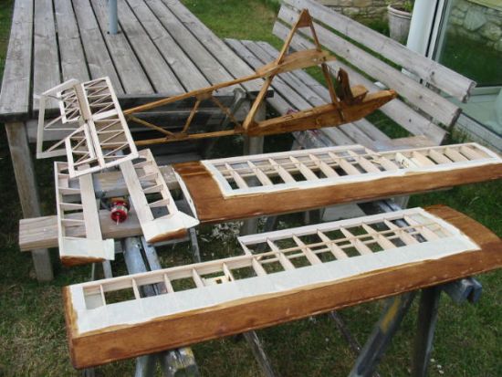

MessagePosté le: 12/01/2014 23:07    Sujet du message: Répondre en citant

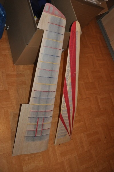

Hallo Leute Wink
Ich habe jetzt alles fertig bespannt und 1x mit Spannlack gestrichen und bin halbwegs zufrieden - es passt ganz gut! Bilder kommen später weil ich morgen früh raus muss und diese Woche nur einmal kurz zu Hause sein werde...
Das Höhenruder macht Ärger weil ich einen Verzug habe der sich auch mit einspannen und Fönen nicht beseitigen ließ - mal schauen wie ich das hinbekomme. Hier die Gewichte der Teile:
Fläche links/rechts. 128/123 gr
Rumpf. 237 gr
Höhen/Seitenleitwerk. 56gr
Wenn ich die übrigen Teile wie Motor, Akku und Kleinteile dazurechne komme ich in Summe auf ca 750gr.
Keine Ahnung ob und wieviel Blei ich brauche, aber unter 1000gr wird wohl machbar sein.
Petr - wieviel Blei hast Du bei Deinem Modell ?
Schönen Abend Wink
MessagePosté le: 19/01/2014 19:59    Sujet du message: Répondre en citant

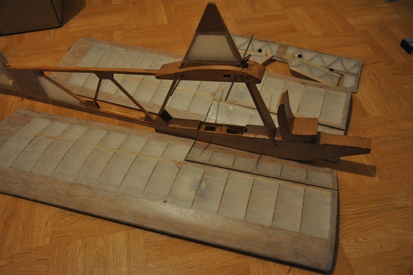

...leider plagt mich mein Infekt immer noch...sehr hartnäckig - es wird Zeit dass es mal richtig kalt wird und dem ganzen Bakterienzeugs den Garaus macht... [argh]
Ich reiche die Bespannung nach. Die Arbeit mit dem Flies macht viel Spaß, trotzdem ist etwas Übung nötig bis man den Dreh´raus hat...
...auch die Scharniere und Ruderhörner sind eingebaut, ebenso die Haltepunkte für die Verspannung in den Flächen...
Noch einige Worte zum Flies: ich habe alle Teile vor dem Bespannen dunkel lasiert. So 100% bin ich nicht zufrieden. Es wäre besser gewesen nur die Rippenfelder zu bespannen, ich wollte aber auch die empfindliche Blasabeplankung bespannt haben. Nachdem man die Leitwerke sowieso ganz bespannen muss habe ich das so entschieden und nehme das Ergebnis wie es ist...
Ich habe in den letzten Wochen auch einen Holznurflügel fertig gebaut (damit kann ich in den Vogesen "standesgemäß" fliegen ohne wg. Plastik ausgepfiffen zu werden... [arf] ) - auch der wurde als Versuchsobjekt für die Fliesbespannung verwendet.
Dazu habe ich noch den Flügel von meinem kleinen Sperber junior dazugelegt - auch mit Flies bespannt ...
Für kleinere Modelle ist das Material einfach perfekt - leicht und fest. Ich überlege ob ich für die Vogesen noch einen kleinen passenden (=kunststoff-freien) Oldtimer baue - den Sperber kann ich ja leider dort nicht fliegen...
LV

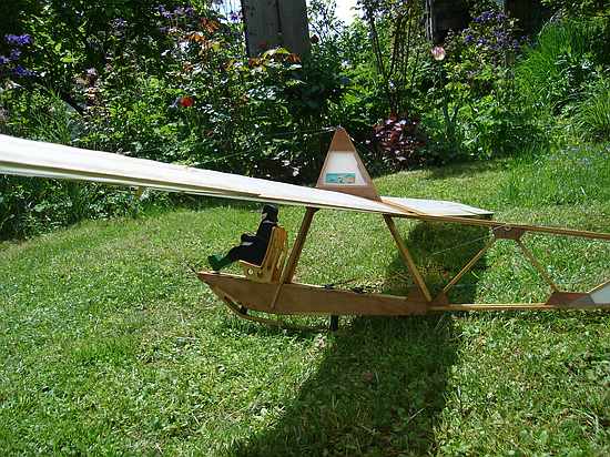

MessagePosté le: 09/05/2014 12:59    Sujet du message: Répondre en citant

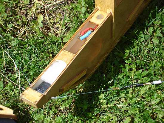

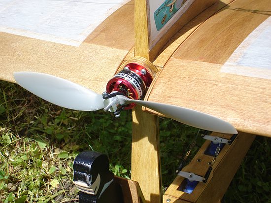

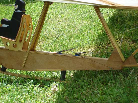

Endlich fertig.Gewicht ziemlich genau 1000gramm,gestern eingeflogen.
Adler
Inscrit le: 10 Oct 2008
MessagePosté le: 09/05/2014 16:30    Sujet du message: Répondre en citant
Hi Wolfgang,
nice work. I hope you're satisfied?
[clap] [clap] Very Happy
MessagePosté le: 09/05/2014 19:19    Sujet du message: Répondre en citant
Servus Wolfgang,
...perfekt! [clap]
Der Pilot ist ja eine coole Socke - schaut ein bißl aus wie Batman... [arf]

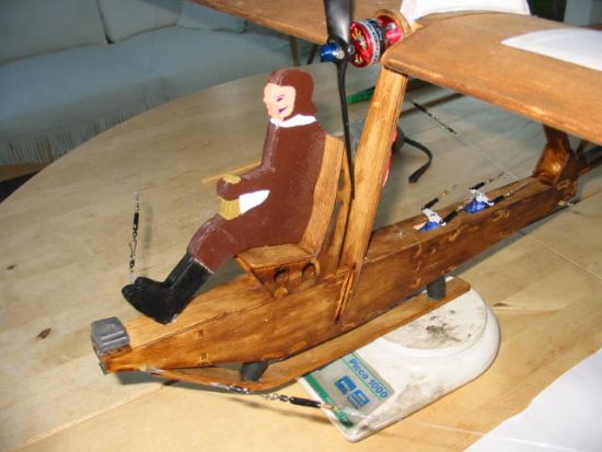

MessagePosté le: 10/05/2014 22:54    Sujet du message: Répondre en citant

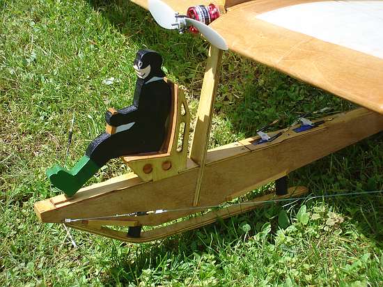

Hallo Wolfgang,
den Pilot finde ich auch richtig cool! Sehr gute Idee mit der aufgedickten Silhouette.
Hast Du das Sperrholz gebeizt oder hast Du die modische Xyladecor Lasur verwendet? Die Optik gefällt mir sehr gut. Oder ist es am Ende gar "nature"?
Viele Grüsse,
MessagePosté le: 20/05/2014 07:28    Sujet du message: Répondre en citant
Hallo Frank
Pilot liegt dem Bausatz bei-war Idee von Petr
Sperrholz hab ich zum ersten mal mit Holzlasur (Lasurrest vom Streichen der Vereinshütte)vorgestrichen.Danach mit Porenfüller versiegelt.Geht weitaus besser als eingefärbter Porenfüller,da sich die Lasur nach dem Trocknen wie Beize verhält und nicht mehr von den nachfolgenden Nitrolackschichten(Porenfüller) angelöst wird.Ausserdem kaschiert die Lasur einwenig die kleinen Leimpatzer die man ja doch nicht komplett vermeiden kann. Also nur Vorteil gegenüber der Spiritusbeize bei meiner Austria Meise.
Werde diese Art der Holzbehandlung sicher beibehalten-ist auch bei allfälligen Reparaturen praktisch,da der Farbton des Reparaturholzes dem Original entspricht.

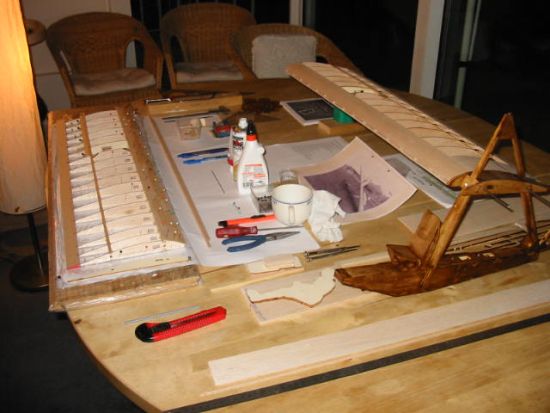

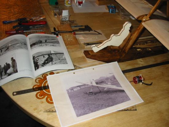

Da ist doch heute was angekommen für mich !
ob sich das noch ausgeht für den Schweisel am Abend ?
Retro - Foto vom Vorbild anbei :
ich durfte mit diesem SG 38 am Flugplatz Klagenfurt 1961 ( ! ) eine Platzrunde drehen nach Winden Hochstart auf ca 200 m.
Abenteuerlich - das war dann aber auch genug mit dem Sg 38 - für mich !

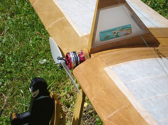

Jetzt wirds ja wieder regnerisch-geht sich sicher aus
Fliegt super mit 2S 1200 Akku-6-7Minuten Laufzeit-meiner wiegt genau 1000 gramm Latte ist 8/6er
L.G. Wolfi

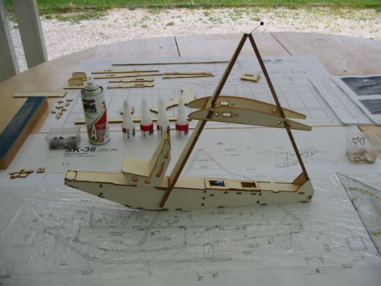

MessagePosté le: 13/06/2014 10:30    Sujet du message: Répondre en citant

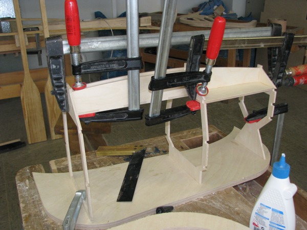

12.06.2014 - schon mal angefangen .
Alles ist perfekt ausgeschnitten - für Leute die keine Säge haben !

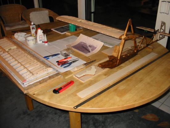

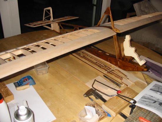

MessagePosté le: 16/06/2014 22:44    Sujet du message: Répondre en citant
16.06.2014 - na ja , der Kit Bau ist doch etwas Arbeit , besonders da 2 sehr erfahrene Österreicher kurzerhand den Plan geändert hatten ! König will dann da doch nicht mit zu kleiner Spannweite daneben stehen ! Also mal rasch den Plan umgezeichnet ( keine große Sache ) , dann aber los ! Mein Sg 38 für den Abendflug wird natürlich nicht die Museeumsqualität aufweisen wie die schon fertigen der erwähnten Kollegen, aber fliegen wird er schon.
Vorerst kämpf ich noch mit der Holzlasur. Sperrholz lass ich lieber, er soll ja auch leicht werden für die schwache Abendthermik . Hab da noch eine spezielle Englische Gewebefolie in weiß, das geht auch recht flott, also müßte ich den Schweisel schaffen ! Laughing

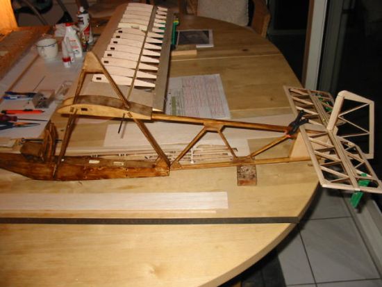

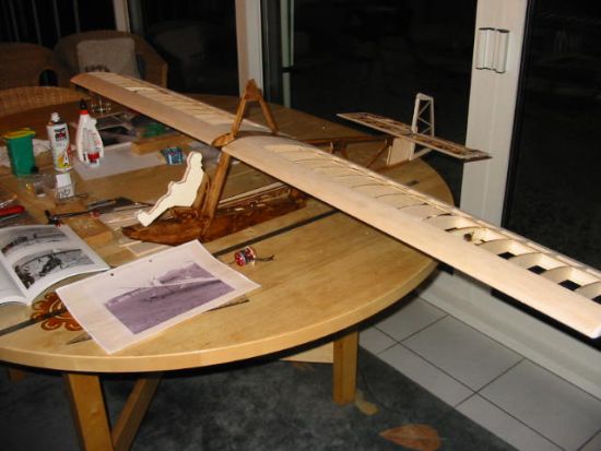

MessagePosté le: 17/06/2014 22:31    Sujet du message: Répondre en citant

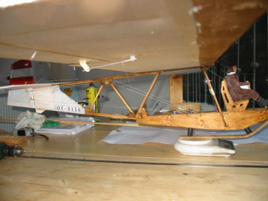

17.06.2014 Rohbau fast fertig ! ( Kufe, Sporn fehlt )
Toller Bausatz von Petr Bortel ! mit Liebe zusammengestellt, da fehlt nichts ! kinderleicht zu bauen ! - kann jeder !

MessagePosté le: 17/06/2014 23:00    Sujet du message: Répondre en citant
lese natürlich genau die vorderen Blogs : meine Rohbauflächen wiegen 224 gr und haben 158 cm Spannweite. [humm]

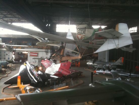

War Vormittags im Heeresgeschichtlichen Museeum am Fliegerhorst Zeltweg eingeladen zur Eröffnung Sonderausstellung He 162 Volksjäger.
Unglaublich: ein 84 jähriger Zeitzeuge erzählte : er flog als 16 Jähriger !! nach Einschulung auf dem Stummelhabicht - selbe Landegeschwindigkeit - 1945 dieses Flugzeug als Schüler in Wien Schwechat, Platzrunden hinter einem Lehrer nach, der auf dem gleichen Flugzeug He 162 vorne vorflog !
Bild vom Schulgleiter Sg 38 dort im Museeum.

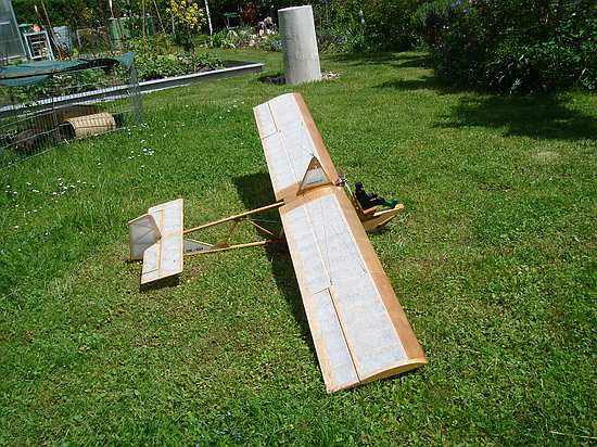

MessagePosté le: 15/07/2014 21:56    Sujet du message: Répondre en citant

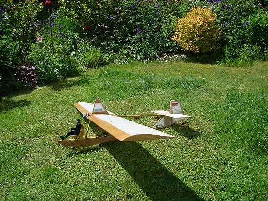

15.07.2014 Sg 38 fertig !
Very Happy

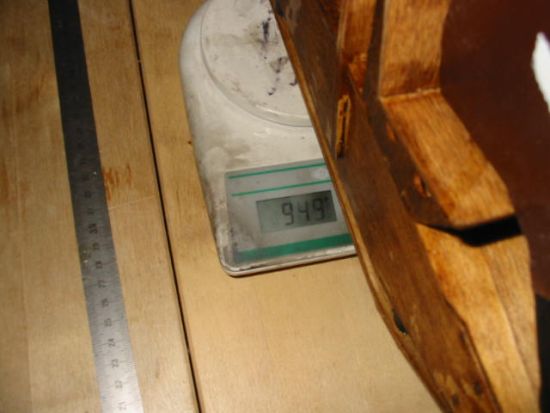

90 gr Blei vorne sollte noch gegossen werden, geht sich nicht mehr aus, denn morgen geht Mr. Orville Wright und sein Flugzeug auf die Reise nach Frankreich, da kommt der kleine Schulgleiter mit ! Der Pilot freut sich auch , er darf dort erstmals fliegen !
Gewicht 950 gr - wird gehen. Flächen nicht ganz gerade, Motor zu schwach,Verspannung nicht ganz fest, also etwas Bastelarbeit in Kruth bleibt da noch ! Freue mich schon gewaltig auf das Retroplane Treffen, für mich absoluter Urlaub . Grüße G e r t Laughing
