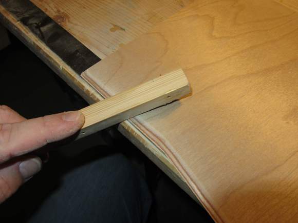

Hast Du die Zackenbänder eigentlich mit einer normalen ZickZackSchere geschnitten, in zwei Durchläufen? Das hab ich auch schonmal versucht aber nach 20 cm war es mir zu lästig. Ich denke das Verfahren kann man noch optimieren.
Denke ich habs verstanden wie die Rundung aufgebaut ist.

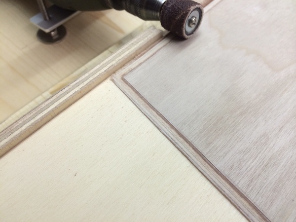

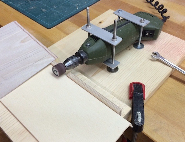

Die vorher erwähnte Umsetzung der Schäftungs-Schleifmaschine habe ich heute Abend erfunden, gebaut und sie funktioniert. 3 Stunden Arbeit. [clap]
zzzzzwuschtz (hust, hust) und fertig sind 20 cm astreine 0.6mm Sperrholzschäftung in der Breite 6 mm. Bolzengerade und genau konisch! Wie konnte ich das bisher bloss immer von Hand und krumm machen ... [argh] [argh]
Ein paar staubige iPhone Photos hab' ich von dem Gerätchen auch noch gemacht:

Ich bin sicher, das das noch etwas leichter geht. Ich habs eigentlich nicht optimiert. Ich baue und konstruiere ja das erstmal etwas ganz von Null selber.
Die Bauweise habe ich mir von Dir, Tom Bode und einigen Anderen abgeschaut, etwas selber überlegt, Jacobs studiert, alles gut gemischt - et voila sagt der Autodidakten Ing. Dr. B Wink
Die Zackenbänder hab ich mit der 'normalen' Zackenschere gemacht, aber nur ein Durchlauf. Zwei wird mir zu ungenau und echt zu aufwändig!

vielleicht kannst Du die Schleifgüte der Schäftung verbessern und die Standzeit des Schleifringes verlängern in dem Du den Dremel schräg
montierst.

Ich habe das immer mit zwei Holzplatten und der Vannahme(-Schleifleiste) gemacht. Durch einen Versatz der beiden Platten kann man den Schäftungswinkel einstellen. Ist aber natürlich bei weitem nicht so komfortabel wie dein Maschinchen.

Ich habe gestern noch die ersten 2 Platten, die ich mit dem Bachmann'schen Schäft-o-mat 2000
(auch Schef-Tomat genannt MDR ) angedöselt und verklebt. Hat alles viel beser gepasst als die bisher von Hand geschliffenen Beplankungen.
Man wird am Modell sehen können, von wo an die Schef-Tomate zum Einsatz kam! [humm] [humm]
Der Schrägstell-Ansatz könnte auch dazu dienen, die Platte leicht gegen den Anschlag zu ziehen (Richtige Richtung der Schräge vorausgesetzt Confused ).
Beim ersten Nachjustieren schaue ich die Möglichkeiten einer Version v2 genauer an.
Der Verbrauch an Schleifmaterial wird sich bei 0.6er Sph in Grenzen halten.
Die runden Schleifdinger kosten etwa 1.-- EUR/Stk hier.
Das ist im Moment eher einer der kleineren Posten an Betriebskosten ... Wink

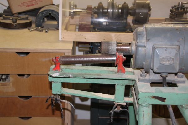

Âge: 77 Bélier
Nouveau messagePosté le: 15/08/2014 18:32    Sujet du message: Répondre en citant
Hallo Beat,
auch ich lese von Anfang an mit Embarassed und bin begeistert, was alles hilfreiches für mich Amateur zu finden ist. [clap] [amen] .
Der "Schleif .. mat" ist sicherlich nicht nur von mir schon abgekupfert worden Embarassed Embarassed .
In der Werkstatt auf der Wasserkuppe haben sie ein ähnliches Gerät, auf dem sie angeblich Sperrholz bis 0,6mm bearbeiten. Dort wurde uns gesagt, das es wichtig sei, das die Schäftstellen nicht so glatt würden - daher diese Schruppwalze.
Mach mit dem Baubericht bitte so weiter Wink wir danken es Dir schon jetzt. [clap] [amen]

Nouveau messagePosté le: 25/08/2014 13:59    Sujet du message: Répondre en citant
Hallo Manfred
Ich war leider einige Tage völlig offline ... Confused
Vielen Dank für das tolle Bild aus der Werkstatt der Wasserkuppe.
Das interessiert mich extrem, wie das an den Grossen gemacht wurde /wird.
Ich versuche am nächsten Retroplane 2015 mich dort mal reinzuschmuggeln Rolling Eyes Rolling Eyes Vielleicht hat ja einer der Zuständigen in der Werkstatt eine gute Minute, sodass ich da auch mal kucken und fotografieren darf ...
Der "Schäf-Tomat" hat sich inzwischen sehr bewährt. Ich habe alle Sperrholzteile damit 'geraspelt'. Perfekt ist es nie, aber viiiiel besser als von Hand an meinem Kranich vor 3 Jahren.

Ich wünsche Dir gute Resultate beim (lizenzfreien Very Happy ) Nachbau.
Ich habe nun schon einige Meter Schäftung hergestellt und es funktioniert prima.
Ich habe gegenüber v1.0 jetzt eine feinere Schleifrolle montiert (Korn 220).
Damit fahre ich das Sperrholz 2-3 mal unter der Walze durch. Das ergibt sehr schönen, genauen und gleichmässigen Abtrag auf der ganzen Länge.

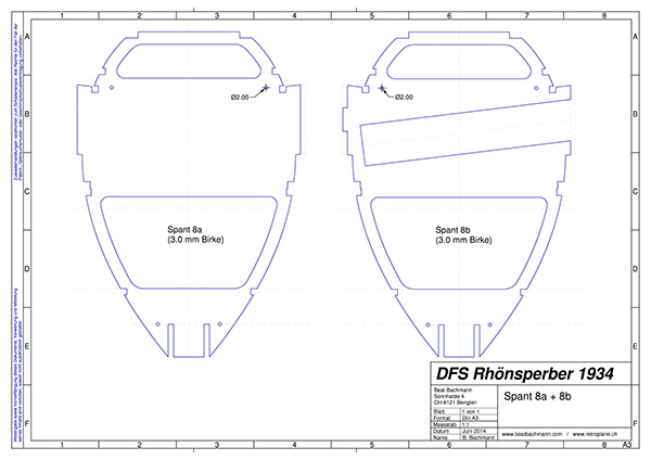

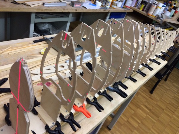

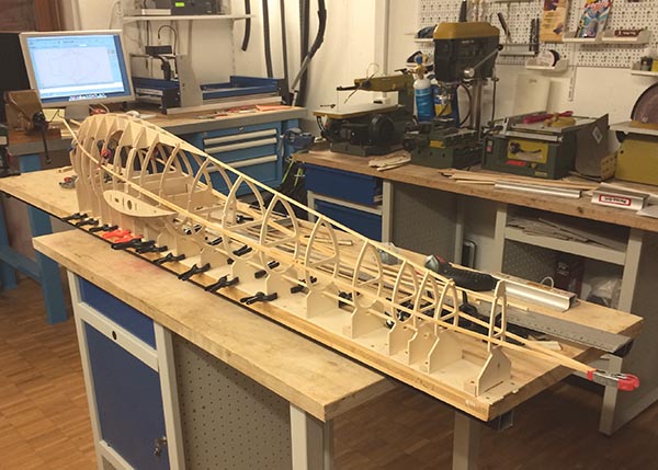

Nouveau messagePosté le: 18/09/2014 13:15    Sujet du message: Répondre en citant

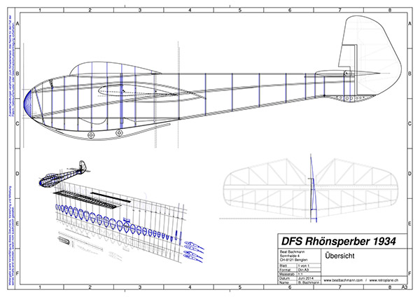

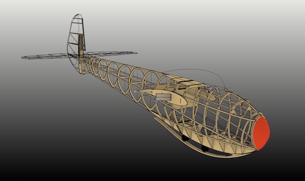

Der Rumpf des Rhönsperbers:
Die Pläne und die cnc Daten für den Rumpf stehen.
Im Rhino 3D CAD sieht der Rumpf schon sehr gut aus .... Rolling Eyes

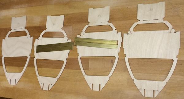

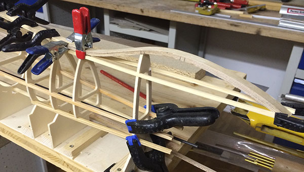

Zuerst habe ich alle Spanten einmal komplett ohne Innenaussparungen aus Pappelsperrholz gefräst. Damit wurde der ganze Aufbau auf Passung und Strak kontolliert.
Nach etlichen Korrekturen und einigen Testläufen (sic!) habe ich dann noch einmal alle Spanten mit endgültiger Form und Material gefräst.
Die Spanten hinter dem Schwerpunkt sind aus 3 mm Pappel und vor dem Schwerpunkt aus 3mm Birke.
Der Rumpf soll vorne einen Scale Ausbau zulassen, die Spanten sind daher relativ schmal gehalten. Als Gurte kommen 4 x 4 mm Kiefernleisten rein. Im Original sind es 10 x 10 mm. Aber 2.5 x 2.5 mm (M1:4) waren mir dann doch zu gewagt!

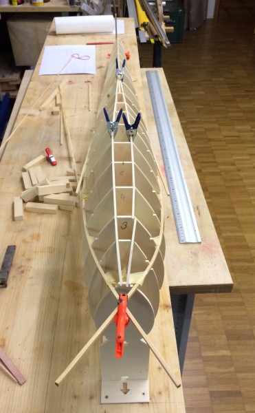

Eigentlich finde ich die 4x4 mm Leisten schon reichlich dünn. Sie werden ja an der Schmiege noch etwas abgehobelt.
Der finale Aufbau auf der Heling wurde mit dem Laser ausgerichtet und kontrolliert - Konkret gut, alles in de gurune Bereich :-)

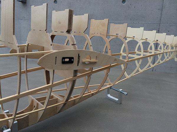

Nouveau messagePosté le: 20/09/2014 23:24    Sujet du message: Répondre en citant

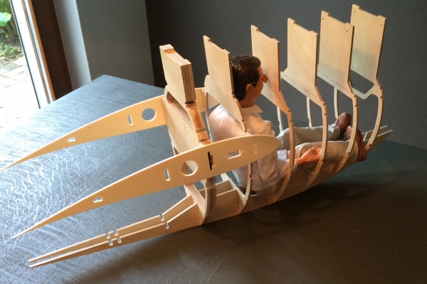

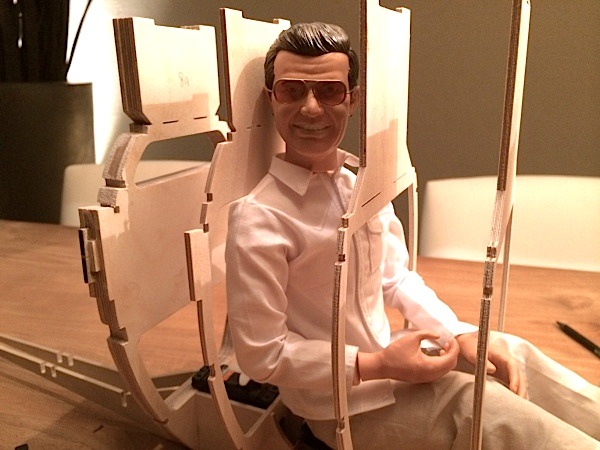

Inzwischen kam Leben in die ersten Spanten:
Brett Pitt durfte probesitzen (Ja, weil - er hat ein Brett vor den Kopf)
Schaut gut aus - der 1:4 Pilot passt. Der Rumpf kann zusammengenagelt werden ...

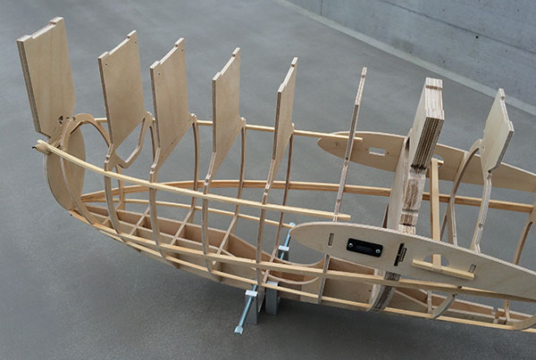

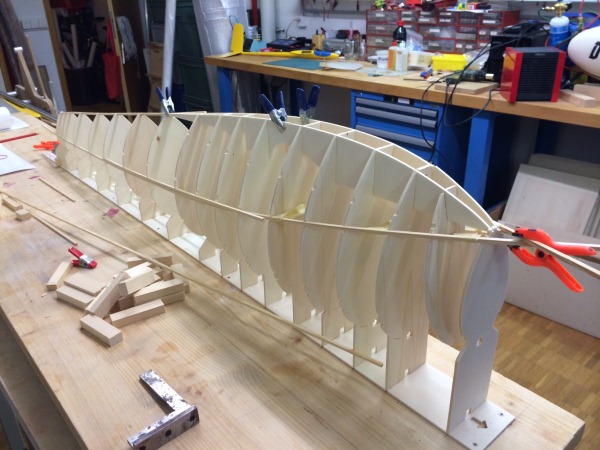

Nouveau messagePosté le: 23/09/2014 23:40    Sujet du message: Répondre en citant
Bonjour mes amis
Es geht weiter mit dem Rumpfbau des Rhönsperbers:

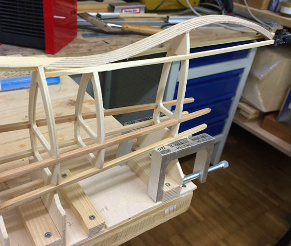

Nachdem der vordere Rumpfblock gut gefräst war und gepasst hat, habe ich das Rumpfunterteil fest mit den ersten 9 Spanten verklebt (Richtig: siehe letztes posting mit dem Brad (aka Brett) Pitt und der Sitzprobe (Ja was haben wir wieder gelacht ... Confused ).
Danach habe ich all die verschiedenen 4x4 mm Gurten eingeklebt. Der Rumpf ist bereits schon einigermassen stabil, sodass ich ihn vorerst einmal probehalber aus der Helling gelöst habe.

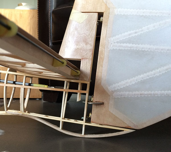

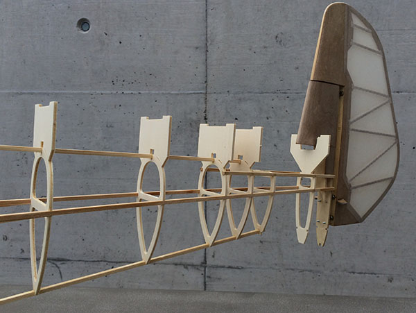

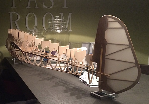

Ich wollte sehen wie sich das fertige Seitenleitwerk mit seinen Anschluss-Spanten 20 + 21 einfügt, denn zwischen den beiden Baugruppen liegen Monate und viele Änderungen an der Konstruktion. Auf der Helling ging das aber nicht zu Testen, da das Seitenleitwerk nach unten durchgehen müsste - es fehlen 2 cm (Durch das Baubrett) ... Crying or Very sad Crying or Very sad ... kleiner Denkfehler ...
Es hat am Ende aber alles ganz gut gepasst - Entwarnung. Es fehlt noch die Kufe am Heck, die muss ich erst noch in einer Form aus einigen Schichten Sperrholz verkleben.
Dazu und auch zum Beplanken wird der Rumpf dann wieder in der Helling fixiert. Die ist sehr genau, das geht problemlos.
Die Anschlussrippen (FXB60140) sind noch nicht eingeklebt - Ich muss sie sowieso nochmals ändern - wie so vieles, das ich mindestens 2 x mache bis ich mit dem Resultat zufrieden bin ... Confused Confused
Hurra - es geht voran. Cool
Nuit!

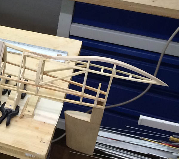

sooo .... Rolling Eyes ... nun ist auch die Heckkufe an der Reihe.
Zuerst habe ich eine kleine Form gefräst.
Ich habe vier 1 mm Sperrholzstreifen 30 Minuten ins Wasser gelegt, mit Weisslein in der Form verklebt und über Nacht trocknen lassen.
Beim Zuschleifen der Kufe auf die Spantenform war etwas Feingefühl angesagt. Da die Kufe aus hartem Birkensperrholz und die Spanten aus weichem Pappelsperrholz bestehen, muss gut aufgepasst werden, dass an der Kufe und nicht am Spant Material abgetragen wird.
Das fertige Resultat mit den Querstegen.
Alles zusammengesetzt sieht dann so aus:
Das abgebildete Höhenleitwerk ist die Version v1. Der aufmerksame Blogleser weiss, dass ich dieses nochmals komplett neu konstruiere und baue, weil's mir zu schwer ist. Aber für ein Photo taugt auch die schwere Version Cool
