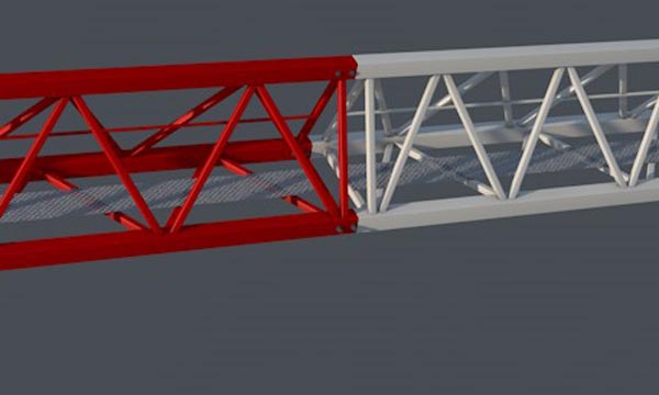

MessagePosté le: 16/10/2014 20:01    Sujet du message: Répondre en citant
. Croisillonnage jusque derrière les couples principaux.
Attention, ton étrésillonage est dans le plan horizontal seulement il me semble.
Il n'apporte donc de la raideur que pour une flexion dans ce plan horizontal.
En torsion ou en flexion dans le plan vertical il ne t'apporte rien.
En torsion c'est le coffrage en CTP (et un peu les lisses) qui va tout prendre C'est comme ça que j'ai maintes fois fissuré le coffrage en pied de dérive sur le Néméré lors d'atterissages à la pente.
Sur le Karakan j'ai etresilloné selon 3 plans formant un triangle (genre fleche de grue)
Ah ces littéraires qui ont séché les cours de mécanique des milieux continus MDR
MessagePosté le: 16/10/2014 20:35    Sujet du message: Répondre en citant
Merci Eric, je vais suivre ton précieux avis et étrésillonner sur le principe de la poutre de la grue ! Wink
Âge: 49 Capricorne
MessagePosté le: 16/10/2014 21:06    Sujet du message: Répondre en citant
Attention Marc il s'agit d'un engin de construction BTP et non du mâle d'un oiseau du même nom. MDR
MessagePosté le: 16/10/2014 21:17    Sujet du message: Répondre en citant
Attention au poids à l'arrière. [argh] Ça va en faire des croisillons tout ça. Heureusement que que ce n'est pas une poutre apparente MDR
