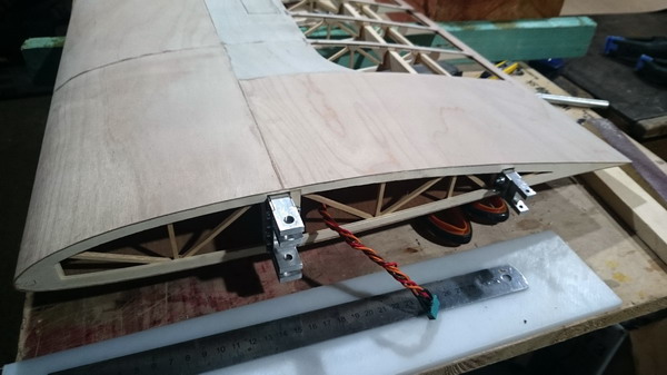

MessagePosté le: 02/11/2014 05:52    Sujet du message: Répondre en citant
Whoo [good] [clap]
Âge: 67 Capricorne
MessagePosté le: 02/11/2014 07:27    Sujet du message: Répondre en citant
[baaave] [baaave] [baaave] [amen] [amen]
MessagePosté le: 02/11/2014 07:45    Sujet du message: Répondre en citant
Da hat ein Metaller sein ganzes Können rausgelassen [good]
Siehts schön stabil aus Laco Very Happy

MessagePosté le: 02/11/2014 08:41    Sujet du message: Répondre en citant
[baaave] [clap] [clap]
RichardP
Âge: 76 Cancer
MessagePosté le: 02/11/2014 09:35    Sujet du message: Répondre en citant
MAGNIFIQUE [good] [clap] [clap]
Si le problčme a une solution, il ne sert ŕ rien de s'inquiéter. Mais s'il n'en a pas, alors s'inquiéter ne change rien.
MessagePosté le: 02/11/2014 18:39    Sujet du message: Répondre en citant
Belles ferrures [clap] [clap] [clap]

MessagePosté le: 03/11/2014 21:31    Sujet du message: Répondre en citant
Danke an allen... Wink
Thank you all... Wink

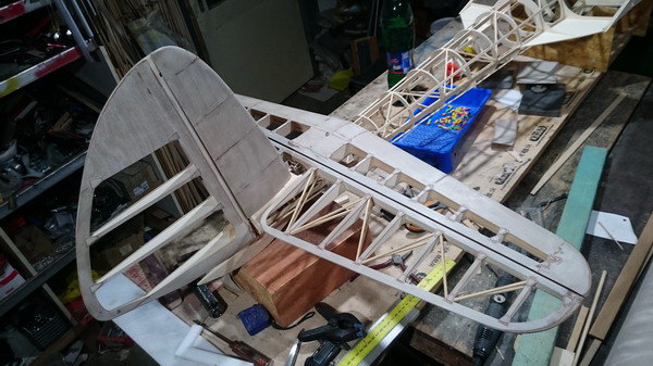

Heute habe ich mit Querruder absägen angefangen..

Danke für das das Sabberei (Frank Albrecht) und für der Applaus (Christian) Laughing
Heute bin ich ein kleinen Schritt vorne. Aber es geht langsamer als ich wollte.
Ich hatte bis jetzt wenig Zeit und als zweites, ich helfe meinem Freund mit bau zweiten Jánošík.
Die Letzte Bilder...
Google:
Merci pour la bave (Frank Albrecht) et pour les applaudissements (Christian) Laughing
Aujourd'hui, je suis un petit pas en avant. Mais ce est plus lent que ce que je voulais.
Je ai eu jusqu'ŕ présent peu de temps, et, deuxičmement, je aide mon ami ŕ la construction seconde Janosik.
Les derničres images ...
Laco

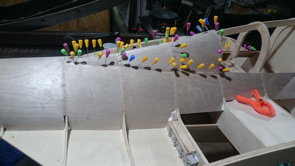

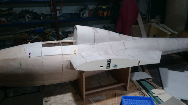

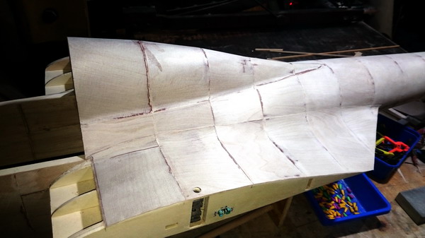

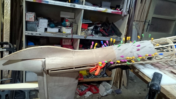

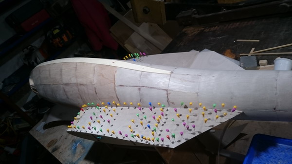

Nouveau messagePosté le: 04/01/2015 21:39    Sujet du message: Répondre en citant
Am Freitag habe ich mit Rumpf beplankung begonnen....
Ein paar Bilder:
Laco

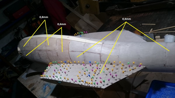

Nouveau messagePosté le: 05/01/2015 07:46    Sujet du message: Répondre en citant
Ahoj Laco,
Ty mᚠkrásný přístup! Pěkně ti to jede [clap]. Na můj vkus hodně přebrušuješ hrany překližky. Ale možná to něčím budeš maskovat. Co budeš dělat za povrchovou úpravu? Potah trupu je 0.4mm nebo 0.6mm?
Mnoho zdaru v Novém roce
Erix

Nouveau messagePosté le: 05/01/2015 09:10    Sujet du message: Répondre en citant

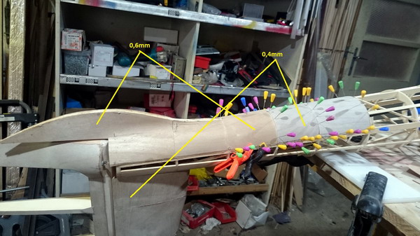

« Erix » a écrit:
Ahoj Laco,
Erix
Prebrúsené je to kvôli vybrúseniu hrán, ktoré vznikajú v prechodoch nad prepážkami.
Poťah trupu je zo spodu vzadu 0,6mm, medzi krídlom a výškovkou 0,4mm, od ťažiska po čumák 0,8mm. Vrchná polovica je 0,4mm.
Ako povrchová úprava bude lazúra vo farbe gaštan. Po napustení lazúrou tie prebrúsené miesta nebudú také výrazné a splynú s ostatným povrchom. Je to tak aj na Sperberovi.
Povrch na Sperber Junior
Laco
