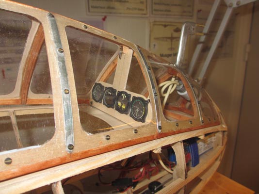

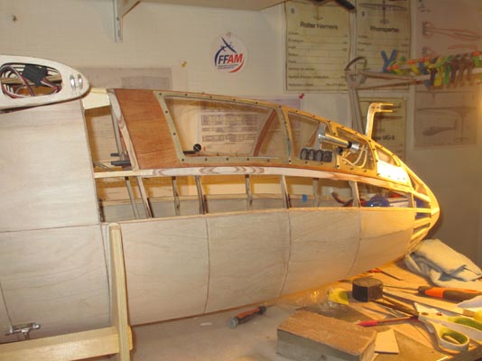

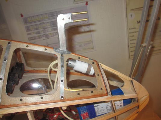

Après avoir bavé sur ce venturi, je me suis remis au travail.
J'ai attaqué mollement le coffrage du fuselage
Puis pour changer un peu je me suis lancé dans les détails de finition: bouteille de vario, tableau de bord,..
J'ai trouvé du tube en caoutchouc blanc chez Décathlon pour toute la tuyauterie, juste au bon diamètre. Au rayon, je ne sais pas à quoi ça sert mais c'est parfait. J'ai un peu de plomberie à faire avec des raccords en T.

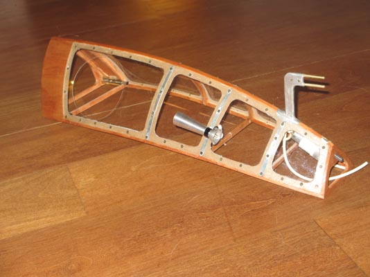

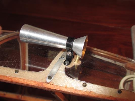

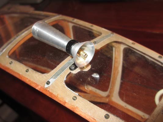

Merci Père Noël, le venturi est bien arrivé. Il est même monté
Il faut que je finisse le tableau de bord (en peinture) et ensuite faire toute la tuyauterie. J'avoue être un peu sec sur la manière de raccorder les deux pitots, la bouteille et le venturi à l’altimètre, le badin et le vario.
Y a t'il un expert dans la salle qui saurait comment relier tout ça ?

Non, quand je posais la question du raccordement, je voulais dire dans quel ordre raccorder les différents éléments.
La bouteille isotherme est raccordée au vario, ça c'est ok.
Mais pourquoi ce venturi? Pour le badin?
Ensuite il y a 2 pitots: pour quel usage?
Ce planeur ne possède classiquement que 4 instruments (plus un compas):
Un badin, un altimètre, un vario, une bille
Eric Zzz Zzz

Voilà ce que c'est que de voler sans sonde Pitot!
Maintenant, ça devrait mieux aller!!!
Merci pour l'installation. Pour le branchement, je ne peux pas te renseigner... Il faudrait contacter des vélivoles spécialistes, compétents en la matière, ce qui n'était pas trop mon cas. Je me souviens qu'il y avait des raccords en T sous les tableau de bords et que c'était toujours très compliqué. Si Patrick Presse est toujours instructeur à Rennes, il devrait pouvoir te renseigner. Tu peux le contacter de ma part.

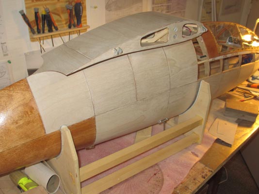

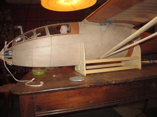

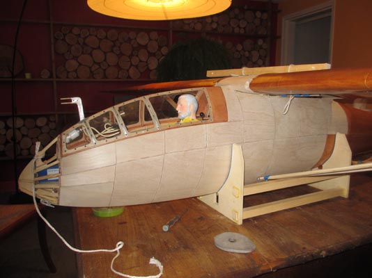

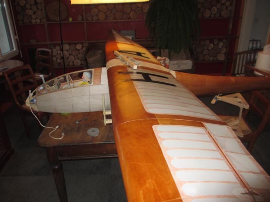

En attendant j'ai continué à coffrer.
Je suis en train de faire quelques ajustages pour que le coffrage affleure avec la verrière sur toute sa périphérie. C'est toujours une partie laborieuse.

MessagePosté le: 22/11/2014 20:37    Sujet du message: Répondre en citant

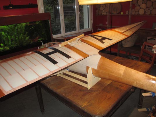

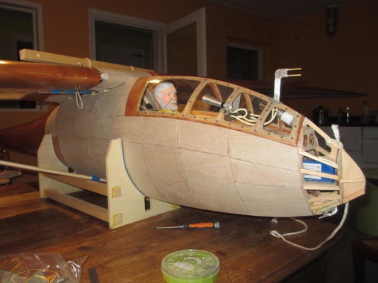

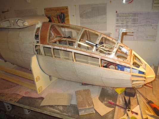

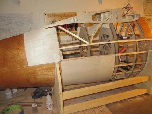

Coffrage bien avancé sauf le nez et le karman à l'intrados de l'aile. Les haubans ont été refaits aussi
Le Karakan est repassé à la balance:
Suspendu au point d'équilibrage avec des ficelles c'est finalement bien plus facile qu'avec la balance compliquée que j'avais construite précédemment
Finalement il faudra 900g de plomb. Je vais réaliser un moule pour couler des lingots à la forme du nez pour 800g et 100g seront du lest amovible pour affiner en vol
Petit soucis de dernière minute: la teinture pour bois V33 que j'avais acheté il y a 6 mois n'existe plus dans les magasins de bricolage. Ça va être coton maintenant pour trouver une teinte qui soit raccord avec l’arrière du fuselage [humm]
