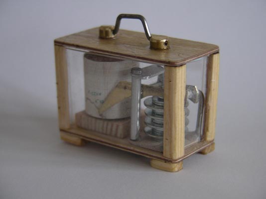

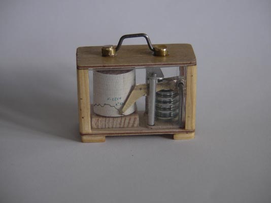

Pour le Karakan, je viens de confectionner un barographe. Indispensable pour une machine qui a battu des records de gain d'altitude !

Le baro est en place , prêt pour de nouveaux records de gain d'altitude

[amen] [amen] Einfach genial Eric [amen] [amen]
Gruß und frofes Fest
RichardP
Âge: 76 Cancer
Nouveau messagePosté le: 16/12/2014 15:18    Sujet du message: Répondre en citant
waouh génial [good]
j'adore [clap]
Âge: 72 Vierge
Nouveau messagePosté le: 16/12/2014 17:02    Sujet du message: Répondre en citant
génial,en plus le pilote regarde le photographe d'un œil complice. Very Happy [clap] [clap]
