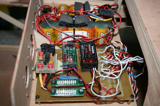

Bon pour dire que je fais quelque chose, j'ai jeté l'électronique dans le "tiroir" du Sablier. Et Oh!! miracle ça fonctionne

Salut José !
Jolie centrale !

Belle trapanelle!
Et vive le SBUS pour simplifier le cablage. Merci Saint Futaba ![[amen]](images/smiles/amen.gif)

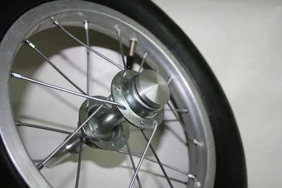

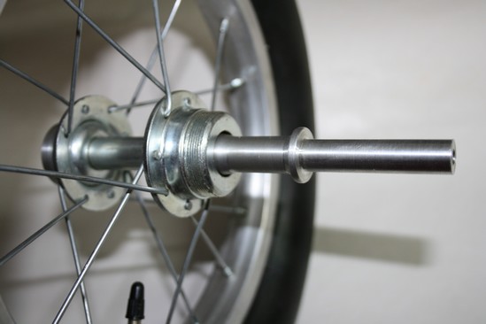

Un ami passe à la maison et me propose de refaire les axes de roues dans un alliage léger car les axes de roues avec bouts filetés s'est pas très chouette. Du coup ni une ni deux je lui passe les roues et il me fait les axes dans une chute de train d'attero d'ulm. Deux axes sont joints à l'intérieur du moyeu par un axe fileté.C'est quand même mieux, merci à lui.
Un tube alu fera la liaison des deux axes dans le fuselage.

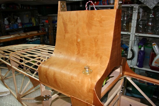

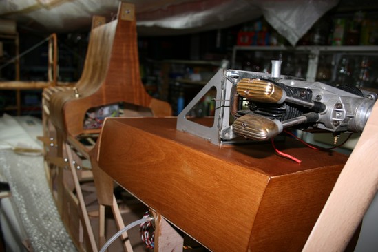

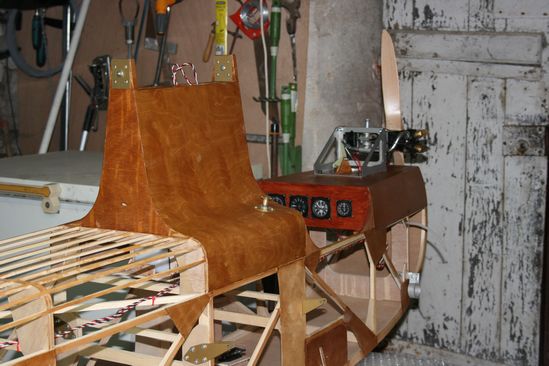

Je suis complètement chouté avec la teinte et le vernis, surtout le vernis. Voici quelques photos de l'avancée.
La partie avant est faite avec la même teinte (chêne doré) mais l'essence de bois est différente ce qui donne une teinte plus foncée. Pour le tableau de bord j'ai pris une teinte acajou. Je ne suis pas très satisfait de la teinte du tableau mais bon tant pis

Tu as raison José, quoiqu'il y ait blanc et blanc/blanc
Et tu sais les vapeurs de résine époxy ce n'est pas très bon non plus pour la santé.
Il est magnifique ton Sablier, il va voler tout seul

Salut José !
Il est très bien ce tableau de bord acajou. La teinte fait bien ressortir les cadrans.
Le reste est très chouette aussi .
Quelle sorte de vernis as-tu employé ? Apparemment, ce n'est pas du vernis aquaréthane qui lui n'a pas trop d'odeur.

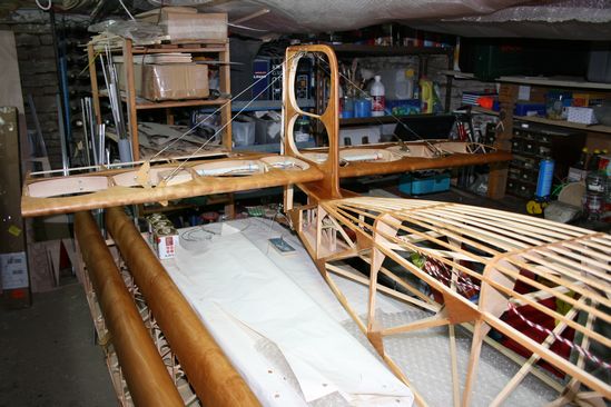

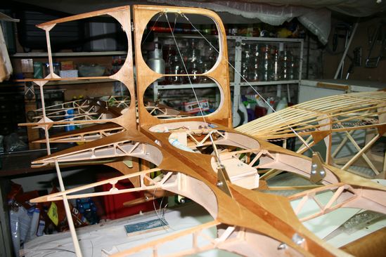

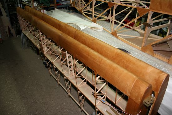

Je n'ai pas beaucoup bossé sur le sablier car le rhumbbbe est bien plus fort que moi. Malgré tout j'ai attaqué l'entoilage d'une aile à l'oratex antique. J'ai pourtant vu les commentaires sur l'oratex antique mais il était commandé et arrivé. Mes précédentes constructions sont entoilées au diacov et je confirme c'est super.
J'ai mis un cable de 0.8mm pour faire mon bord de fuite
Voila l'intrados de fait et l'extrados
Le bord de fuite
Je suis agréablement surpris par la rigidité du bord de fuite

Salut José ,
Pense à tendre ton entoilage en intérieur à l'atelier comme d'habitude soit au décapeur et au fer puis de mettre ton aile dehors toute une journée fraiche et de le retendre si besoin en fin de journée toujours ton aile disposée à l'extérieur .Ainsi ton entoilage ne bougera plus dans le temps .
