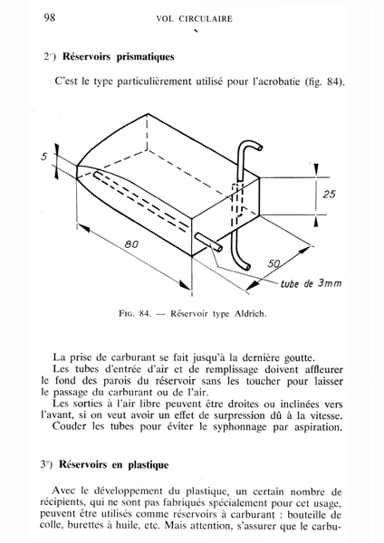

Donc, il y a le réservoir d'Aldrich, que tout le monde connait pour avoir au moins une fois construit et fait voler un Nobler... remis au goût du jour par les Stéphanois, qui ont créé une coupe Nobler et assimilé...
Et le fameux Chikken Hopper fort compliqué, que je me propose de simplifier et de soumettre à vos avis et critiques... çà je le peux car se seront des dessins persos.

Bien, donc voilà les deux modèles de départ de ma réflexion.
le modèle Aldrich, que j'ai construit à de nombreux exemplaires, sans problème...
et le fameux chicken hopper :
ces deux images sont extraites de l'excellent livre de J. Guillemard 2ème édition de 1974 chez Technique et vulgarisation - Paris

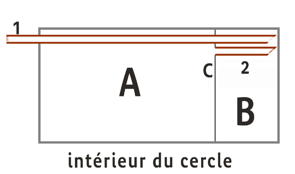

Et la version simplifiée que je construis plus ou moins pour les tous derniers ceci étant la dernière version :
L'idée est simple, tout comme pour le chicken hopper, au départ les deux compartiments A et B sont remplis, le moteur alimenté par le tube 1 vide le petit compartiment B, qui se re rempli automatiquement grâce au tube 2.
En fin de réservoir, A est vide ou presque, il restera bien quelques gouttes qui ne passeront pas dans le tube 2, qu'importe, celà doit être infime.
L'important est que le petit compartiment ne peut pas se vider dans le grand, et donc reste plein presque jusqu'au bout du vol.
Même en piqué, le risque de désamorçage est moindre, le carburant ne pouvant pas revenir dans A, ou quasiment pas. C'est à la goutte près.
La cloison a un second avantage évoqué par Pierre plus haut, elle permet de positionner le tube 1 bien dans l'axe du réservoir... tout du moins à la même position que la sortie.
Inconvénient, la construction est plus délicate. Quid de la soudure totale de la cloison... difficile, demande des doigts de fée, une panne de fer longue et fine. Mais je pense que même si celà n'est pas d'une étanchéité parfaite le principal est que le carburant ne reviendra quand même pas trop vite dans A en cas de piqué... genre descente du sablier.
Voilà dites moi ce que vous en pensez.
