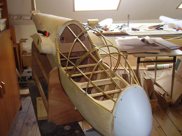

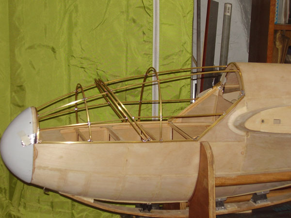

MessagePosté le: 06/03/2015 12:28    Sujet du message: Répondre en citant
Première étape de la réalisation de la verrrière. J'ai choisi le laiton pour sa facilité à le souder et le percer. Trop galéré avec l'inox il y a deux ans et coût prohibitif en forets !! De plus il va y avoir un habillage en alu avec feuillures pour recevoir les panneaux de vitrage. Cela sera suffisamment rigide !
MessagePosté le: 06/03/2015 12:39    Sujet du message: Répondre en citant
Whoo jolie pièce [clap] ça va être agréable de faire l'aménagement cockpit avec la visibilité qu'il y aura. La partie avant est fixe et l'arrière ouvrante?
MessagePosté le: 06/03/2015 13:29    Sujet du message: Répondre en citant
Oui, la partie avant est fixe mais je vais la rendre démontable ( fixation par vis pour un accès accus et lest au cas où..) et l'arrière sera ouvrant avec 2 verrous.

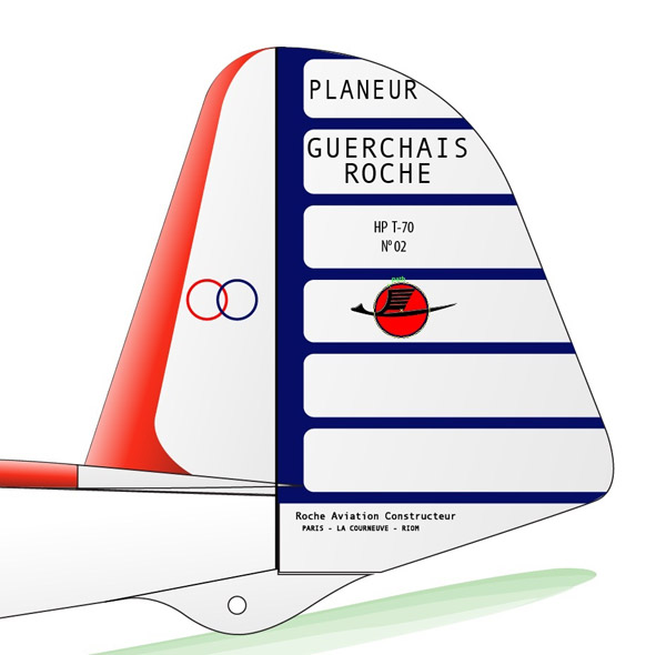

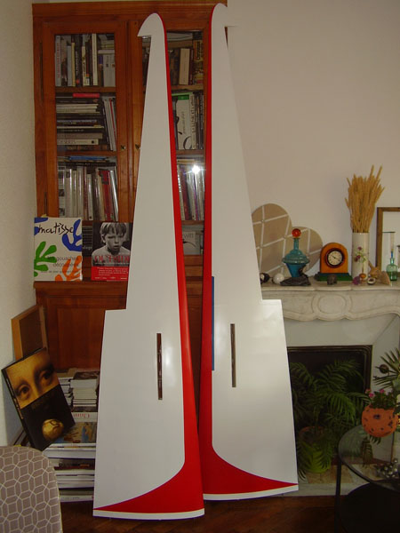

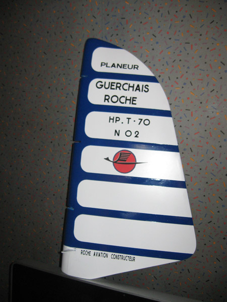

MessagePosté le: 14/03/2015 17:35    Sujet du message: Répondre en citant
Pas posté depuis un moment car très occupé à faire ce genre de chose.
Quand on peint tout, c'est longuet ( sauf le logo qui est imprimé sur du vinyle imprimable jet d'encre) :

Superbe Marc,
Tout ton lettrage est fait au pochoir ? Très joli et j'imagine très long travail.
Bonne continuation,
MessagePosté le: 15/03/2015 11:32    Sujet du message: Répondre en citant
Le plus dur est de trouver une police approchante, voire de redessiner tout à partir d'une photo via autocad par ex.. Ensuite avec la machine, pas bien compliqué de découper et de conserver soit les lettres adhésives soit de garder les pochoirs après échenillage. Ici tout est peint à la bombe.

de Schaetzen Harold
Âge: 79 Verseau
MessagePosté le: 16/03/2015 08:54    Sujet du message: Répondre en citant
Cher Marc,
Un petit mot d'explication svp.
De quelle machine parles-tu? Tu as une imprimante qui découpe?
Merci et bonne continuation.
Harold
MessagePosté le: 16/03/2015 11:24    Sujet du message: Répondre en citant
Oui une craft robot ou plus exactement une Caméo Slilhouette.
Voir le site de: http://www.lafourmicreative.fr/615-silhouette-cameo-craft-robo
vraiment pratique, compatible PC ou Mac. Elle utilise les polices en stock sur ton ordi, stock que l'on peut compléter en téléchargeant des polices sur des sites genre :http://www.dafont.com/fr/ On peut aussi importer des fichiers dxf pour découper des éléments dessinés...(ex: les silhouettesde planeurs de Tom ou Vincent)

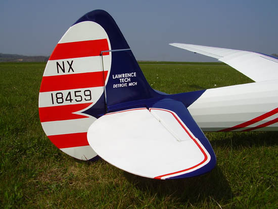

MessagePosté le: 22/03/2015 10:48    Sujet du message: Répondre en citant
L'étape de la construction s'achève, la peinture est finie, plus que le rouge de la partie fixe de la dérive et du stab. Encore les panneaux de la verrière à mettre en place et les réglages...Un aperçu de la finition :
