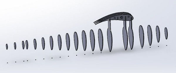

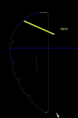

je viens de commencer a modéliser le planeur j ai quelques questions
pour les dents comment dois-je procéder , je viens de faire un exemple.
merci
MessagePosté le: 05/05/2015 17:54    Sujet du message: Répondre en citant
Les dents? tu parles des entailles de longerons? que veux tu savoir exactement? ça va sur ton dessin, par contre il vaut mieux les mettre perpendiculaire aux couples afin d'éviter de poncer en biais les longerons
Tu le modélises pour le plaisir ou en vue de le construire?
PS, mets stp tes prochaines images sur le serveur du forum et non pas chez un hébergeur externe, merci

MessagePosté le: 05/05/2015 19:19    Sujet du message: Répondre en citant
salut
les deux j aimerai faire une maquette statique pour instant
je comprend pas comment les intégrer " entailles de longerons" angle ...etc
j ai pris le millieu du couple puis j ai tracer 5 angles de 30 dregré puis j ai
fait les entailles. les entailles doivent etre identique du premier couple au
dernier et les angle aussi non ?
merci
Nouveau messagePosté le: 05/05/2015 21:06    Sujet du message: Répondre en citant
Dit d'une autre manière , les entailles doivent être perpendiculaires à la courbe du couple, ou si tu veux le carré du longeron , tangent à la courbe.
Pat's
Nouveau messagePosté le: 06/05/2015 02:05    Sujet du message: Répondre en citant
Les longerons tu peux aussi en mettre moins, ça va être coffré après
Un en haut, un en bas, un sur ta ligne de référence bleue et un intermédiaire en bas et éventuellement un intermédiaire en haut.
Mais bon si tu buttes déjà aux premières étapes, ça va être compliqué de te guider sur l'intégralité d'une conception, d'autant plus virtuellement...
Le plus simple, on est nombreux à pratiquer ainsi, c'est de commencer à tracer et de construire en même temps, tu verras mieux ce qui ne va pas et modifieras le plan en conséquence.
Tu veux le construire en statique à quelle échelle?
