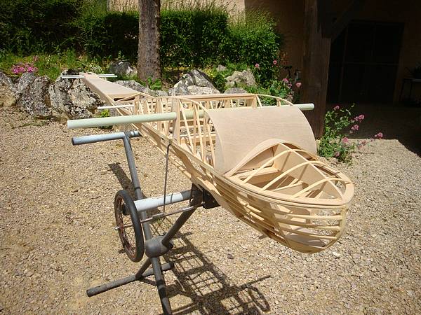

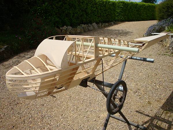

Les fourreaux de clés d'aile sont posés,mis en place à l'aide du niveau puis collés.

Posté le: 08/05/2015 18:42 Sujet du message: |
tres belle construction,dommage que le train ne soit pas suspendu ![[clap]](images/smiles/Clap.gif)

Posté le: 12/05/2015 18:30 Sujet du message: |

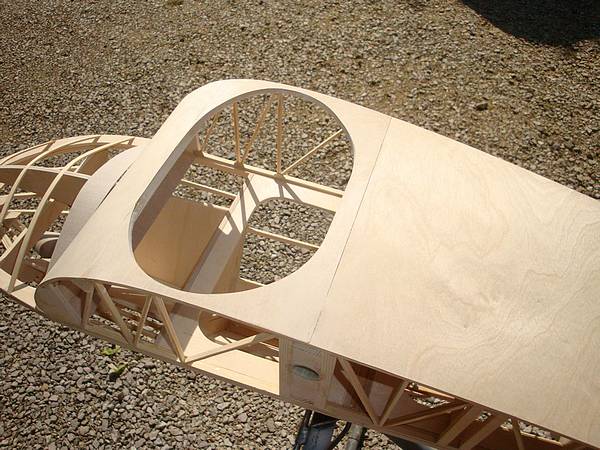

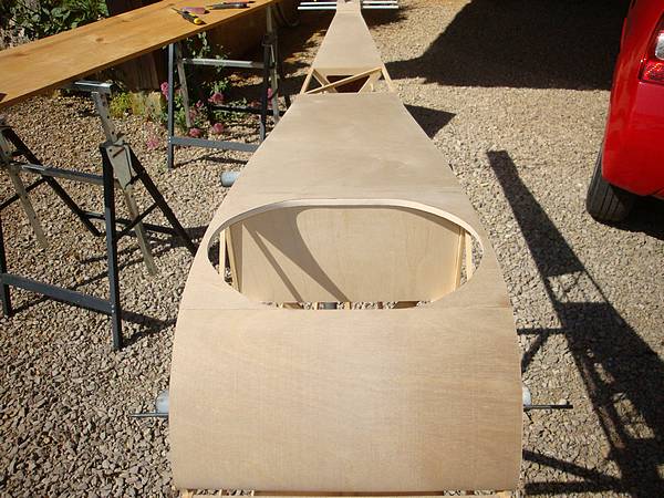

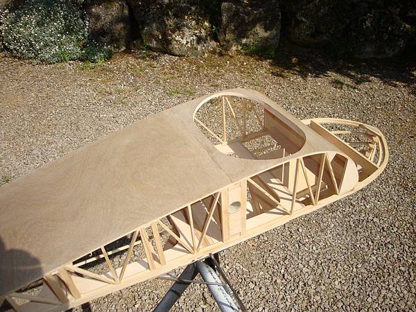

La partie du dessus du fuselage, là où prenait place Lucien Coupet, est coffrée. Il n'était pas gêné par la planche de bord car à cette époque il n'y en avait pas
Âge: 72
Posté le: 12/05/2015 18:33 Sujet du message: |
ah y a pas c'est du beau boulot ![[clap]](images/smiles/Clap.gif)
Dominique |

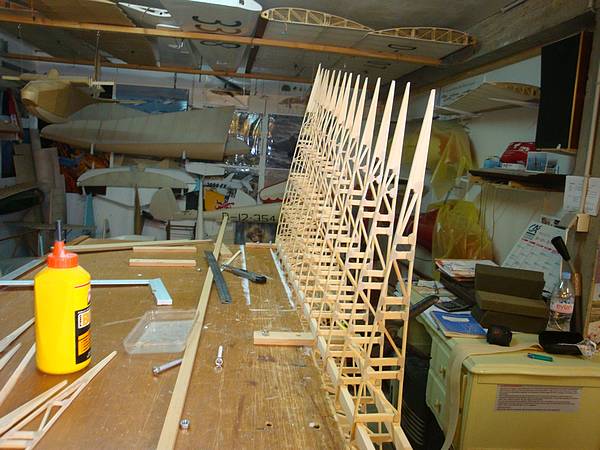

Posté le: 13/05/2015 18:21 Sujet du message: |

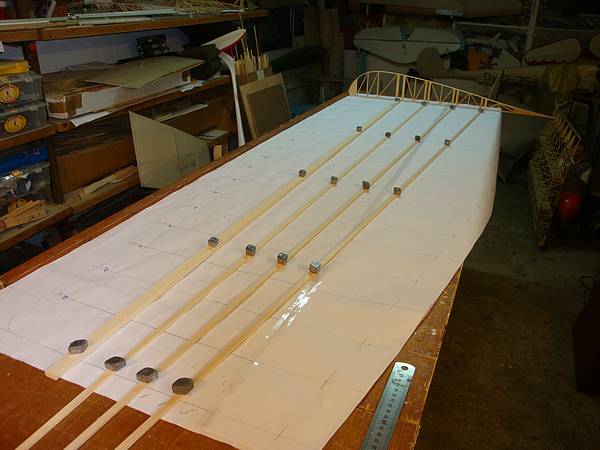

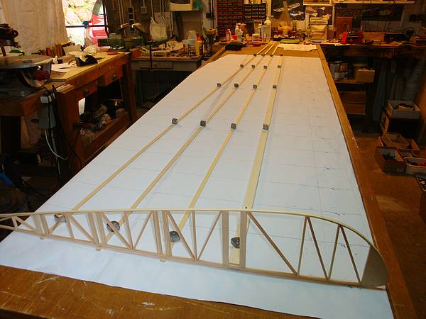

Aujourd'hui traçage de l'aile, définition de l'emplacement des longerons, assemblage des feuilles représentant les nervures dessinées par Alain. Le petit problème c'est que mon chantier n'a pas la largeur adéquate pour une corde à l'emplanture de 940mm ! il me reste 40 nervures à fabriquer.
Âge: 72
Posté le: 13/05/2015 19:34 Sujet du message: |
il ne te reste plus qu'a prendre une porte de ta maison
bon ok ![[tusors]](images/smiles/tusors.gif)
Dominique |
Posté le: 13/05/2015 19:38 Sujet du message: |
Michel, t'as besoin d'un chantier? quand j'enfile sur les longerons poutres je le fais en l'air
michel Serial Posteur
Posté le: 13/05/2015 19:55 Sujet du message: |
Vincent la largeur du chantier c'est juste pour tracer à plat mes cordes de nervures ; sinon pas de problème je fais comme d'habitude j'enfilerai mes nervures sur les longerons verticalement.
Posté le: 19/05/2015 18:01 Sujet du message: |
Encore 31 nervures à fabriquer .

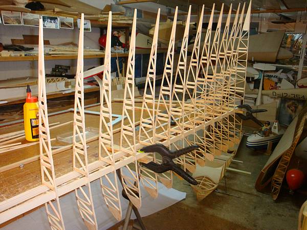

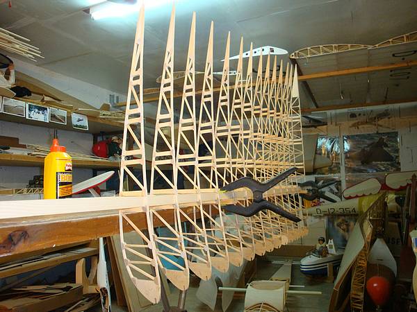

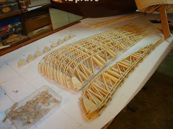

oui Dominique j'arriverai au bout de ces nervures dans le milieu de la semaine, après avoir utilisé une centaine de baguettes de 3x5 en pin. Bientôt le montage des nervures sur un longeron principal composé de deux baguettes de 20x10 en pin, et de 3 faux longerons de 9x4.

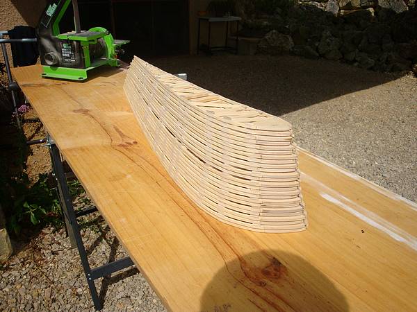

Posté le: 04/06/2015 18:04 Sujet du message: |

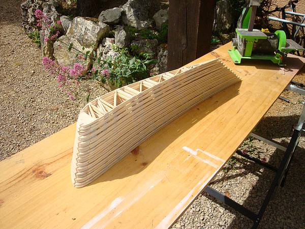

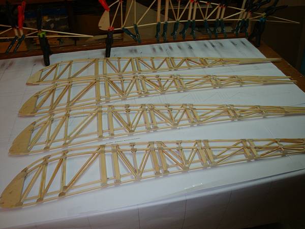

Les 40 nervures sont terminées,79 heures ont été nécessaires pour les réaliser,moins vite qu'une CNC mais je préfère la bonne scie à chantouner .Puis montage des 15 premières.
Âge: 72
Posté le: 04/06/2015 18:10 Sujet du message: |
ça commence a faire grand,mais c'est du beau travail surtout a la scie a chantourner ![[clap]](images/smiles/Clap.gif)
Dominique |
Posté le: 04/06/2015 18:29 Sujet du message: |
Dominique La première nervure treillis est grande. ![[houla]](images/smiles/houla.gif)
Frédéric Psycho Posteur
Posté le: 04/06/2015 19:23 Sujet du message: |
Salut Michel !
Le plus dur avec une scie à chantourner, c'est la découpe et le collage des goussets !

Posté le: 05/06/2015 17:58 Sujet du message: |
Très joli travail. J'aime beaucoup ce travail sur les nervures mais je ne comprends pas bien. Elles sont découpées dans du CTP ou assemblées en baguettes sur un chantier ? Cela m'intéresse pour la préparation d'un futur chantier.
