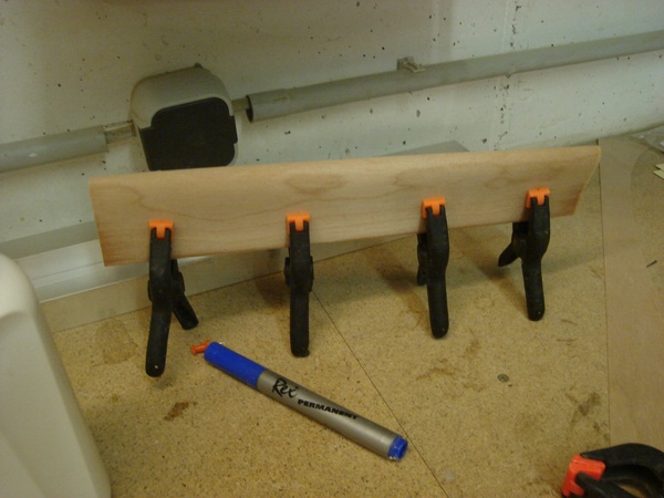

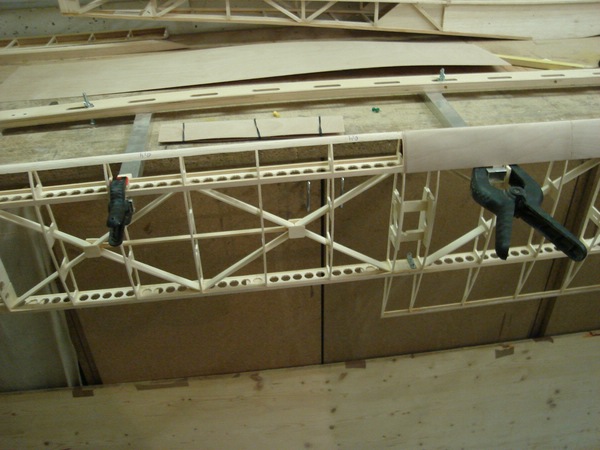

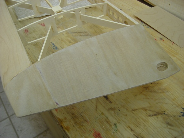

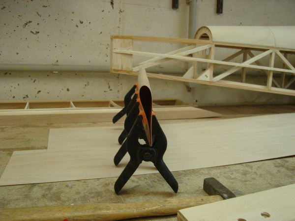

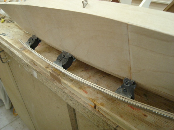

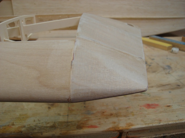

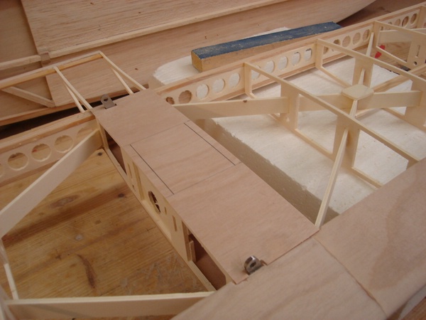

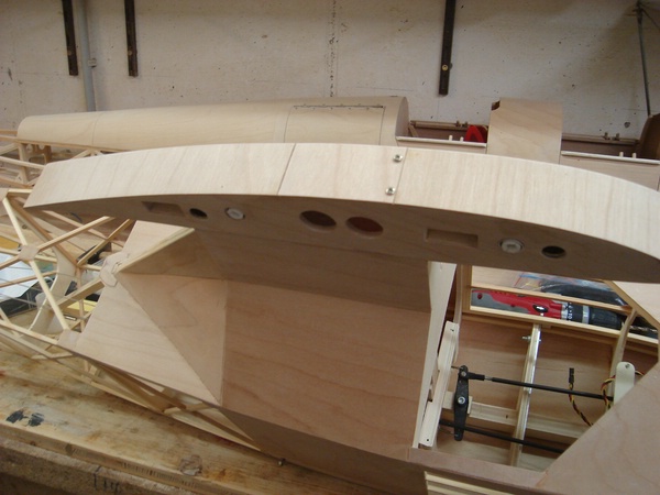

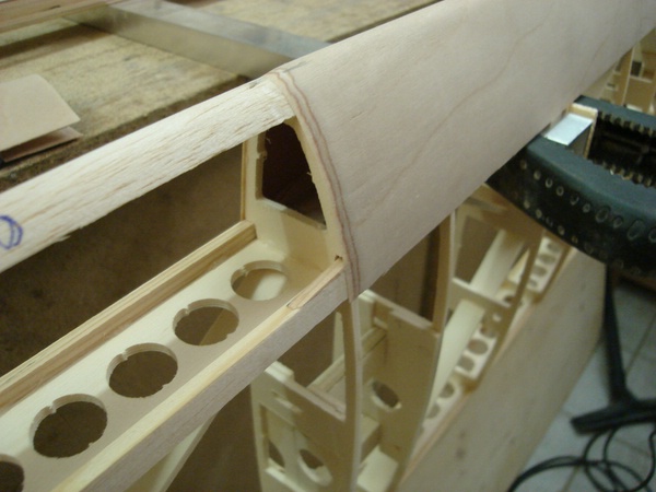

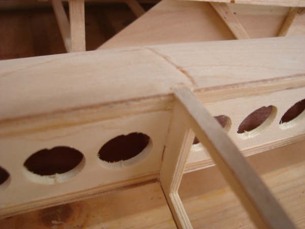

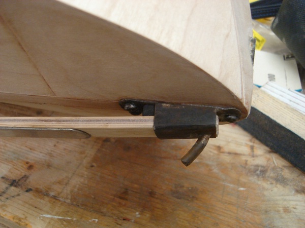

Hier einige Impressionen vom Beplanken-mit dem Bügeleisen

MessagePosté le: 11/03/2015 08:52    Sujet du message: Répondre en citant
Hallo Wolfgang,
super saubere Arbeit [clap], ich bin gerade mit dem Beplanken von Randbögen gescheitert Embarassed muss also noch viel üben. Hast Du beim aufbügeln das Holz von außen angefeuchtet?
Manfred
Âge: 66 Capricorne
MessagePosté le: 11/03/2015 08:54    Sujet du message: Répondre en citant
[clap] [clap] [clap] [bave]
MessagePosté le: 12/03/2015 07:43    Sujet du message: Répondre en citant
Aufbügeln mit 0,4er Sperrholz -vorher gut auf der Oberseite anfeuchten und immer wieder mit einem kleinen Schwamm nachfeuchten-geht eigentlich super auch auf stark gebogenen Flächen-Du musst halt auch auf die richtige Richtung der Holzmaserung achten.
Übrigens hab ich beim Randbogen den Leim auf beiden Seite-also auf der Beplankung und auf den Rippen dünn aufgetragen und sofort danach mit dem Bügeln begonnen-ohne warten auf Trocknungszeit-geht gut probier es einfach.
Antrocknen lasse ich nurmehr bei den Teilen der Nasenbeplankung-die Nass in Nass Methode funktioniert bei allen anderen Flächen z.B. Aufleimer oder Rumpfseiten fasst besser als die Antrockenmethode.

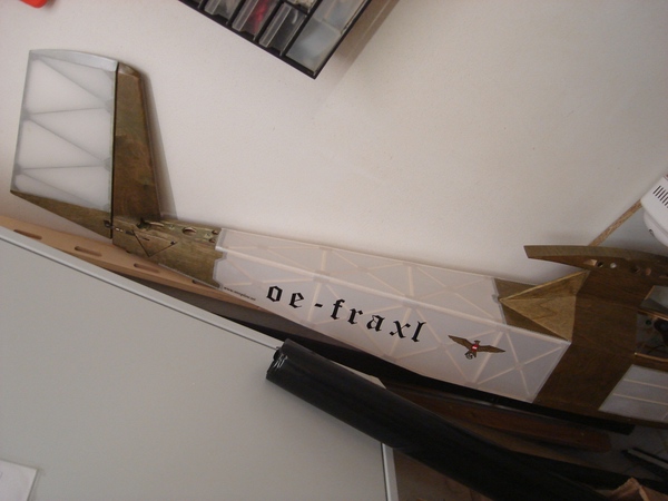

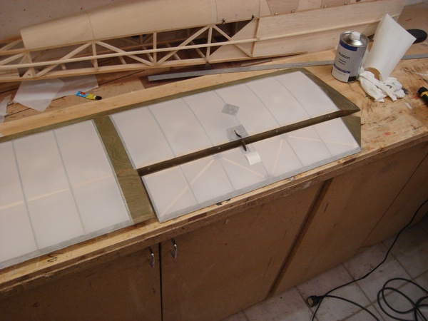

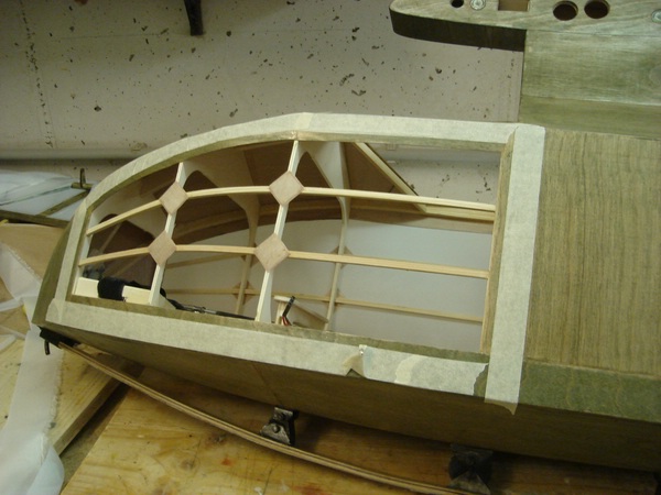

MessagePosté le: 25/05/2015 15:43    Sujet du message: Répondre en citant

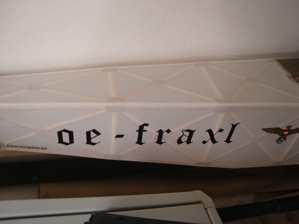

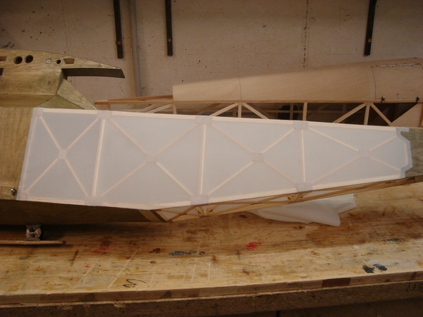

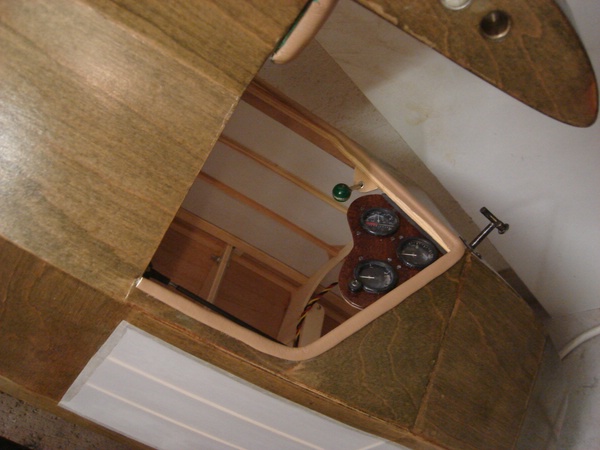

Die Zeit vergeht-aber ich hab doch ein grosses Stück weitergearbeitet
Kufe:
Einfärben" Tannengrün" Laughing
Bespannen mit Diatax
Beschriften mit DC Fix Marke Eigenbau
Cockpitausbau begonnen
Bis zur Wasserkuppe wird es sich ausgehen [oouf]

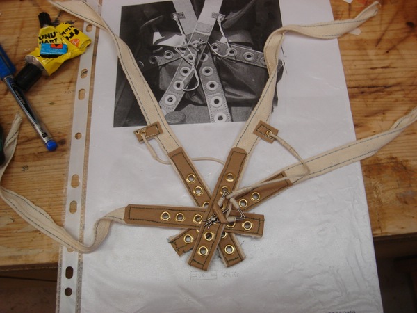

MessagePosté le: 26/05/2015 10:26    Sujet du message: Répondre en citant
Die Anschnallgurte sind toll Wolfgang!
MessagePosté le: 27/05/2015 06:34    Sujet du message: Répondre en citant
Danke für die Rosen
Bin halt mit dem Gewicht nicht so gut wie Johannes-werden schon ca. 6 kg. werden. Crying or Very sad
