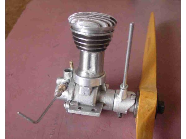

En fait, la formule du carburant dépend surtout de l'effet recherché. Si ce micron 2.5 était destiné à équiper un aéro-modèle, je rechercherais davantage de puissance sans me préoccuper de la température de fonctionnement. Je n'irais pas jusqu'à ajouter un aditif nitraté catastrophique pour l'environnement mais j'utiliserais sans doute du pétrole lampant ou du kérosène aviation pour au moins 40 %.
Ceci dit, je rappelle que ce moteur équipe un "Tether Car Oldtimer" que j'espère faire tourner sur circuit en démo si je trouve des pneus, donc voici les paramètres :
- la voiture démarre à la poussette, il n'est pas possible de retoucher les réglages après démarrage comme nous le faisons avec nos avions.
- Les conditions de refroidissement ne sont pas optimales, donc il faut beaucoup d'éther pour diminuer le point d'inflammation du mélange, c'est à dire le taux de compression et par conséquent, la température de fonctionnement du moteur.
- Avec des roues de 70 mm et un régime moteur d'environ 5000 tours en prise directe, la vitesse dépassera 50 km/h. C'est trop pour une voiture de collection aussi précieuse, si mon mélange est moins puissant, ça sera plus facile de régler le moteur pour qu'il ne dépasse pas 4500 tours. L'huile de paraffine est un composant intéressant dans ce cas, reste à savoir si sa combustion produit beaucoup de calamine ou pas ?
Quoiqu'il en soit, chaque avis est important. C'est la confrontation des solutions exposées qui permettra à chacun de faire les choix les plus judicieux en fonction de ses objectifs.
Cordialement,
Thierry

Bonsoir, le mieux est que tu essaies. Simplement, tout ça est connu depuis plus de 60 ans, il n'y avait que Micron pour colporter encore cette erreur de traduction dans les années 50.Cordialement! Pierre

Je suis d'accore avec Pierre, de plus il est très facile de gérer le régime moteur en diesel sans jouer sur le "mélange" un poil moins de compression et on abaisse le régime moteur pour pas le" forcer"
un des problèmes avec les voitures circulaire: est la force centrifuge qui modifie fortement la richesse moteur avec l'augmentation de la vitesse (force centrifuge)l'emplacement du réservoir est cruciale pour gérer les futurs réglages, il y a pas de problème de chauffe, le moteur ne tourne pas assez longtemps et les moteurs son fixer "en général a des supports massif en alu
qui participe a la diffusion de la chaleur il faut surtout une bonne "piste"lisse
et un aide au centre pour lancer la voiture correctement ce qui évite les rebonds qui sons les plus grand risque d'abimer la voiture ancienne avec les rupture de câble.
apprêt évidement sur des moteurs très "travailler" les casse moteur et transmission sons souvent présente aujourd'hui une chemise piston tien environ trois ou quatre course voir moins mais on cherche une performance sur 5 tours lancer, aujourd'hui Michel Durand en 10cc atteint plus de 338 km/h
pour cette voiture tu peux aussi la démarrer et la lancer ensuite sur un sol lisse pas de problème Wink
Connu, connu... oui peut-être, mais des initiés seulement. Et en français, l'information sur Internet est quasi inexistante.
Il me semble au contraire que tout ça est en train de se perdre, il n'y a pas de tutos, on trouve des énormités sur les forums en langue française, l'Histoire de Micron n'est écrite nulle part et aucun collectionneur ne possède tous les modèles.
J'ai pu réviser mon Micron 2.5 sans prendre trop de risques parce que je connais un peu la mécanique et le vocabulaire anglais en rapport mais en français, nib, que dalle, rien du tout.
Même la formule originale pour le carburant des Micron à auto-allumage est invérifiable. Ce serait :

La formule préconisée par Micron sur la notice du 2.8 (pour un 5 cc, la composition ne sera pas forcément la même) est la suivante :
- huile de paraffine 15 %
- huile de graissage 5 %
- éther 75 %
Au passage, cherchez l'erreur... L'auteur de la notice ne devait pas sucer des glaçons. Rolling Eyes
En cas d'impossibilité de se procurer de l'huile de paraffine ou de vaseline, la formule recommandée devient :
- huile de graissage auto 25 %
- éther 75 %
J'en déduis que le bazar à propos des carburants ne date pas d'hier. Du coup, mon moteur ne tournera pas : je ne l'essaierai sur banc que si je trouve des pneus ou le moyen d'en refabriquer par vulcanisation à froid mais je ne suis pas outillé pour faire un moule.
