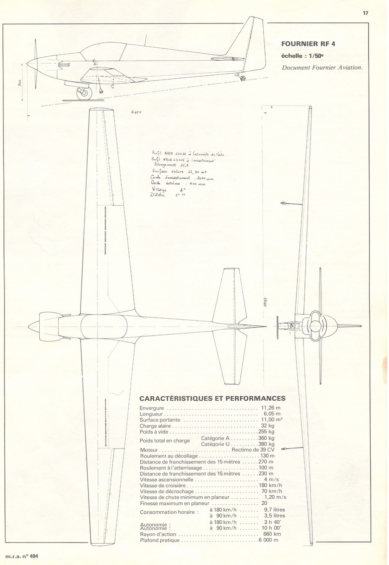

MessagePosté le: 28/11/2006 10:20    Sujet du message: Répondre en citant
Reçu ce matin de la part de Maurice Luzzatto un 3 vues du RF4, qu'il est en train de construire
>>Je suis en train de construire un RF4: c'est le même que le RF3 sauf qu'il n'a pas de carman et qu'il n'est pas certifié voltige. Je le fais à l'échelle 1/3 soit 3m75. Si ça interresse, je peux te passer les profils du vrai qui à mon avis vont très bien, le dièdre et le vrillage. Je fais les ailes en structure et elles seront coffrées balsa 15/10.
Momo.
 Taille du fichier:  147.97 Ko
 Vu:  2181 fois

MessagePosté le: 30/11/2006 11:50    Sujet du message: Répondre en citant
Voilà quelques photos du Fournier RF4 de Maurice Luzzato, construit d'après un plan de Daniel Renou

MessagePosté le: 30/11/2006 15:08    Sujet du message: Répondre en citant
Superbe construction ce Fournier RF4. Bravo a Maurice Luzzato si il nous lit, c'est du très beau travail. En plus avec un bicylindre, ça en jète!
Bonne continuation pour la suite.
MessagePosté le: 01/12/2006 08:00    Sujet du message: Répondre en citant
Pour le profil, Momo me signale que ce sont
naca 23015 à l'emplanture et naca 23012 au saumon
je ne sais pas si ces profils sont d'origine dans la banque de tracfoil, mais en tout cas je les ai, si ça interresse...

oui je connais le site :)
oui superbe le fournier c'est un rf4 d c'est ça? waouuu le bi-cylindre ça le fait! [bave] vivement les photos de l'envole Very Happy
