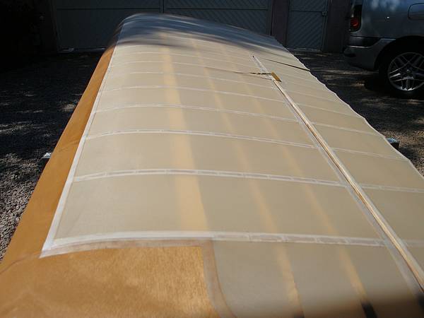

Posté le: 03/08/2015 08:28 Sujet du message: |

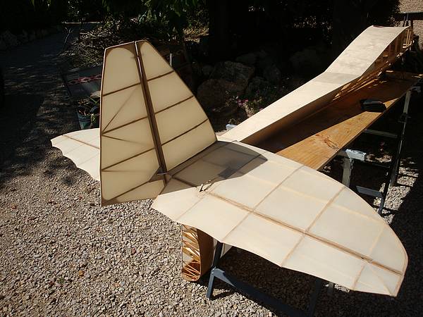

Une première couche chêne clair, avant d'attaquer le lardage.
(719j)
Eric Spore Incurable Posteur
Posté le: 03/08/2015 08:36 Sujet du message: |
Salut Michel,
Si tu te rappelles ce qu'on a vu au musée de la Wasserkuppe, il est quasiment sur que les planeurs d'avant 1934-1935 n'avaient pas de lardage. Eventuellement des bandes de renfort sur les nervures, mais rien de plus.
De toute façon les vitesses de vols étaient tellement faible qu'il y avait peu de risque de décollement du revetement.
Posté le: 03/08/2015 08:54 Sujet du message: |
C'est sur des documents que vous avez vu ça? ou des répliques au musée? je pensais qu'à cette époque les entoilages étaient cousus faute de bonne colle, voir pas de colle, tout au moins pour les appareils uniques construits par des amateurs. Sur les biplans de la WW1 il y a bien des lardages, ok je comprends qu'un planeur ne subit pas les mêmes vitesses/depressions sur l'entoilage.
Pourtant sur un manuel de construction Tchèque que j'ai on voit les explications pour larder et c'est d'époque 20/25, on voit d'ailleurs sur ce manuel des parties du Mira
Clifton Psycho Posteur
Âge: 63
Posté le: 03/08/2015 11:04 Sujet du message: |
Mon père me dit que lorsqu'il était au GPPA, il a eu à préparer la restauration de planeurs Allemand et qu'il avait découvert à cette occasion que les planeurs Allemand d'entre deux guerres n'étaient pas lardés, ce qui correspondrait à ce que vous avez vu au musée. Par contre les planeurs Français étaient lardés. Différence entre les différentes écoles de construction de cette époque ?
michel Serial Posteur
Posté le: 03/08/2015 12:37 Sujet du message: |
Ha oui lardage ou pas?,sur les photos d'époque du Coupet on ne voit pas bien si c'était lardé Avant d'attaquer ce long travail il faudrait que je sois sur,peut -être que Claude aura des infos?

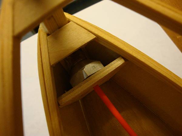

Posté le: 04/08/2015 17:55 Sujet du message: |
mise en place du crochet de remorquage.
(718j)

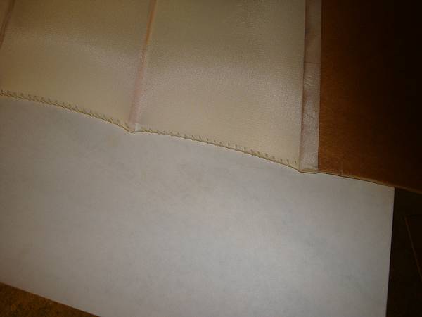

Posté le: 04/08/2015 19:17 Sujet du message: |
Bonjour Serge,
les ailerons sont mis en place et entoilés. Seulement après j'entoile l'aile. Pour la teinte j'utilise du chêne clair V33 , je prends de la mèche d'antiquaire que j'imbibe bien et je passe ce produit sur le diacov, entre chaque nervure, tout de suite après j'essuie au sopalin, du coup le séchage est rapide et sans trace.

Sed Maniaco Posteur
Âge: 60

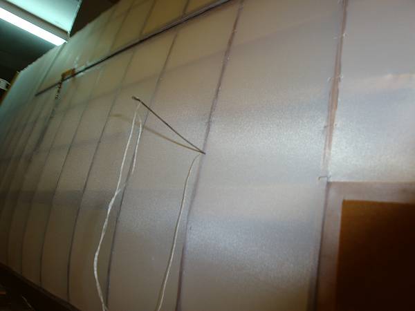

Posté le: 05/08/2015 10:24 Sujet du message: |
Merci Serge ,pour commencer couture du B.F.

Sed Maniaco Posteur
Âge: 60
Posté le: 05/08/2015 11:13 Sujet du message: |
Très classe !
Par contre, ça ne fragilise pas l'entoilage, tous ces petits trous ?
 Serge |
Posté le: 05/08/2015 11:58 Sujet du message: |
On recolle par dessus des bandes de renfort

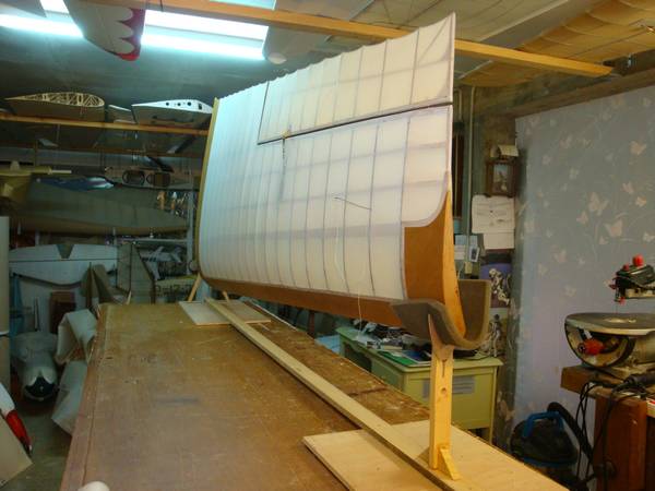

Posté le: 06/08/2015 18:10 Sujet du message: |
Pour le lardage j'ai ressorti le bâti que j'avais utilisé pour les ailes du Golub
 [img]http:
l
716j

Chouette boulot, la fin approche. Tu as prévu des semelles en plomb pour ton pilote ? Vu la longueur du nez, il doit te falloir un sacré paquet de plomb devant, tu l'as déjà estimé ?
Posté le: 06/08/2015 22:03 Sujet du message: |
A peu-près 3,5kg .
Âge: 63
Posté le: 06/08/2015 22:05 Sujet du message: |
Mazette ! Cela m'intrigue toujours, je suppose que la fixation n'est pas simple car en cas de choc un peu rude, cela fait une sacré masse prête à tout arracher.

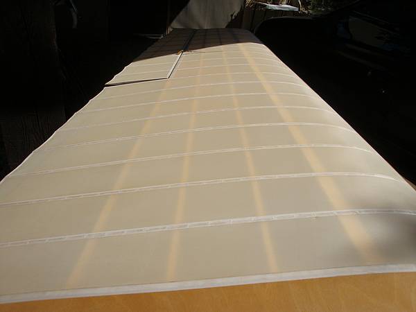

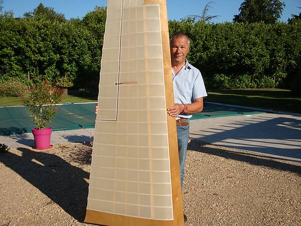

Posté le: 21/08/2015 12:49 Sujet du message: |
la première aile est complètement terminée,lardage (60m de fil),et teintée.
701j
DELRIEUPierre Psycho Posteur
Âge: 76
Posté le: 21/08/2015 13:59 Sujet du message: |
Whaaaa michel c'est beau
Pierre |
Âge: 60
Posté le: 21/08/2015 14:11 Sujet du message: |
salut michel
le travail est magnifique tu est une vraie couturière
michel ![[vol]](images/smiles/vol.gif)

Frédéric Psycho Posteur
Posté le: 21/08/2015 14:25 Sujet du message: |
Salut Michel !
Joli paravent chinois !
Com' d'hab :
Retroplane fort et vert ! |
stéphane monot Accro Posteur
Inscrit le: 08 Mai 2010
Localisation: Domloup (35)
Âge: 57
Posté le: 21/08/2015 17:41 Sujet du message: |
Bonjour Michel,
quelle finition !!! C'est superbe, ce qui ne m'étonne pas de toi comme d'habitude.
et bonne continuation.
