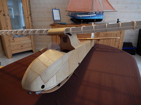

Salut à tous,

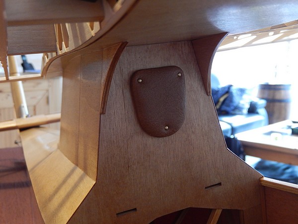

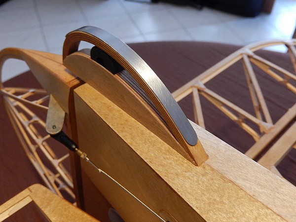

Le fuselage a reçu ses 2 couches de vernis puis a été égrainé à la paille de fer 000, puis lustré. Il me restera l'immatriculation, je l'a ferai en même temps que l'inscription sur la dérive.
J'ai fabriqué l'appui-tête et j'ai collé une tôle inox sur le patin arrière.
J'ai aussi fait ma mise en croix et j'ai remonté toutes les pièces qui avaient été démontées pour le vernissage.
Je vais maintenant mettre le Musger de côté un petit moment pour finir d'autres projets de courte durée.
Bonne soirée et @+
Stéphane

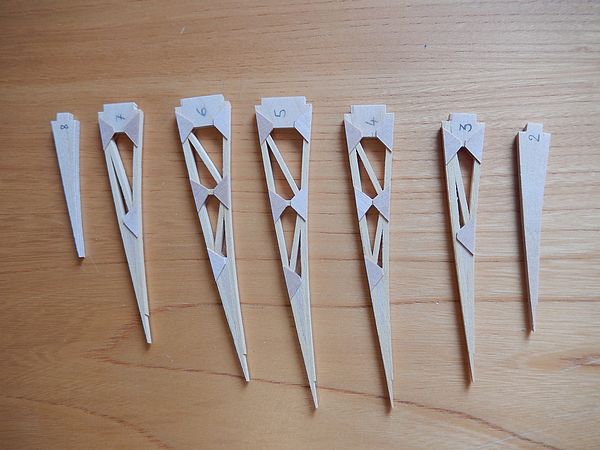

Je profite de mes vacances pour avancer un peu sur le Musger.

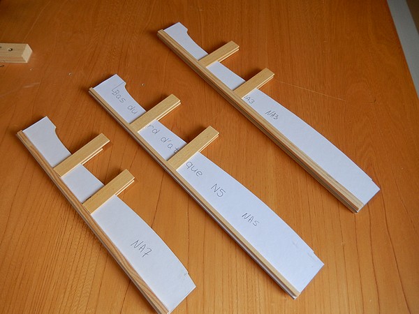

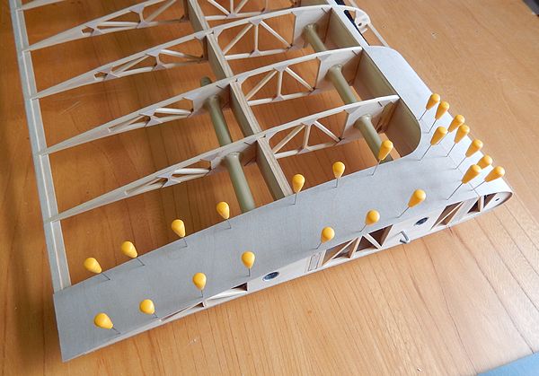

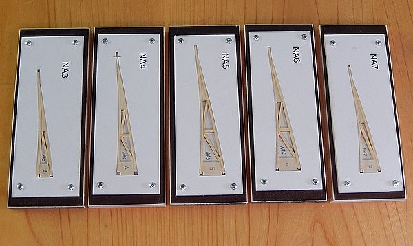

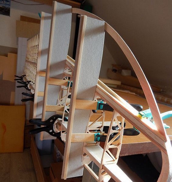

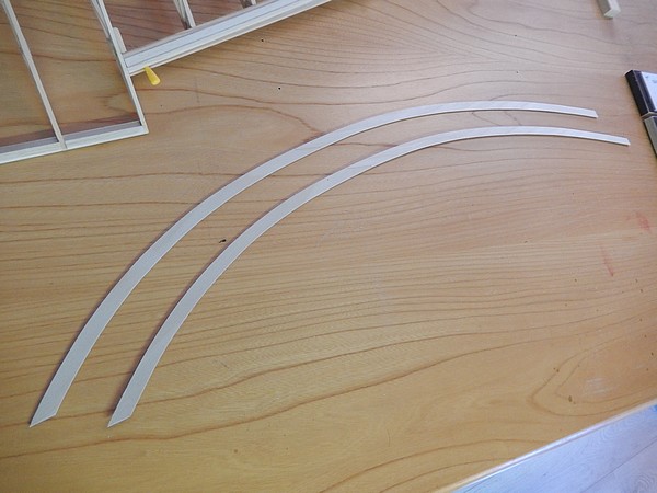

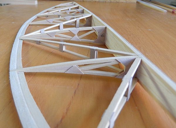

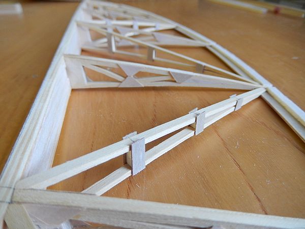

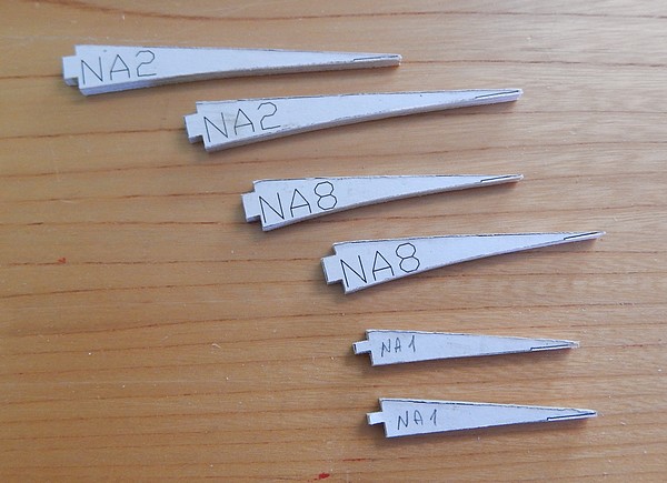

Jai finit les ailerons. On dirait pas mais il y a de quoi s'occuper.
Les nervures :
Les bords de fuite :

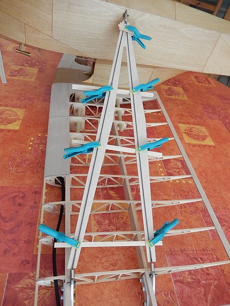

Le bord d'attaque de l'aileron avec son calage sur l'aile :
Pour m'aider à caler correctement les ailerons j'ai fabriquer 2 gabarits de plus que Vincent :
J'ai remplis entre les nervure avec du balsa de 3mm :
Nervures en biais :

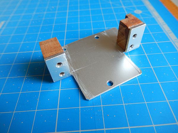

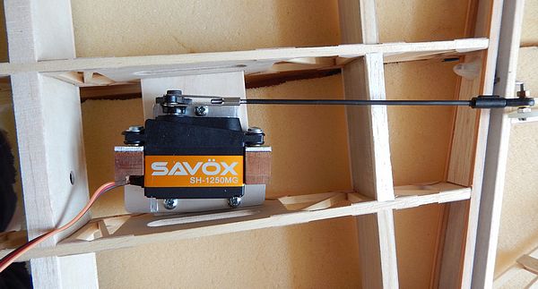

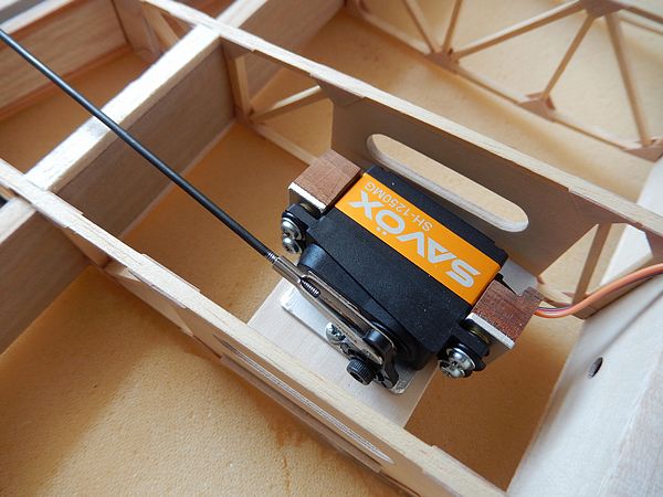

Fabrication des supports de servo en alu :
Le servo en place et connecter à l'aileron :

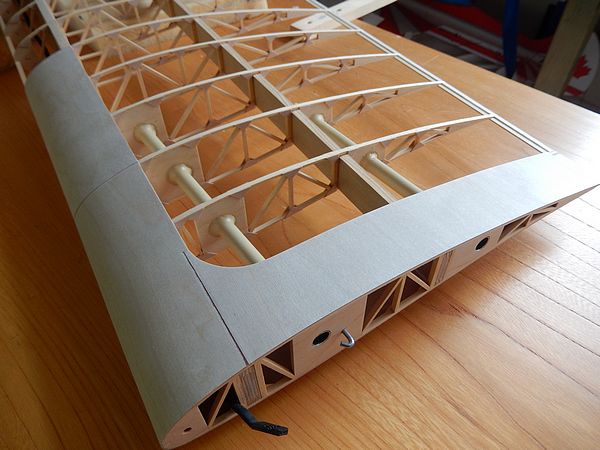

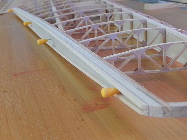

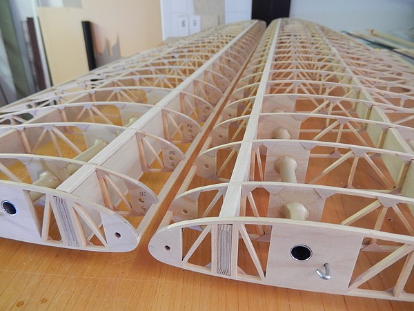

Ensuite j'ai commencé à coffré les ailes.

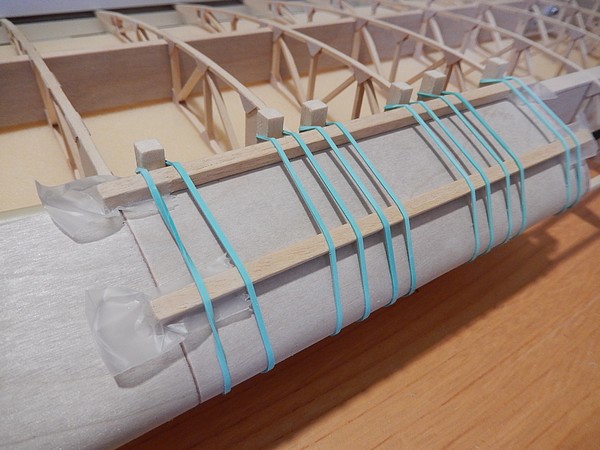

Garnissage entre chaque nervures sur le longeron principal avec du balsa :

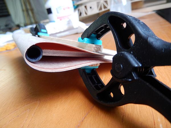

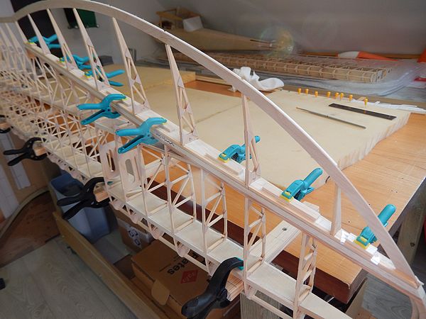

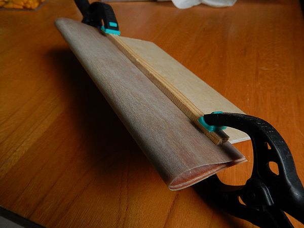

Préparation des panneaux de coffrage (entures et mise en forme après trempage sur une forme en ctp sur lequel j'ai collé un tube en carbone) :
Premiers panneaux collés :
Voila, je continu le coffrage gentiment en prenant mon temps.
Bonne soirée à tous
Stéphane

Pour le coffrage du BA, tu fais comme Vincent : d'abord l'extrados puis après séchage l'intrados, ou les deux en même temps [humm] ?
MessagePosté le: 17/08/2015 19:39    Sujet du message: Répondre en citant
[clap] [clap] Beau travail Stéphane comme d'hab.
stéphane monot
Inscrit le: 08 Mai 2010
Localisation: Domloup (35)
MessagePosté le: 17/08/2015 20:01    Sujet du message: Répondre en citant

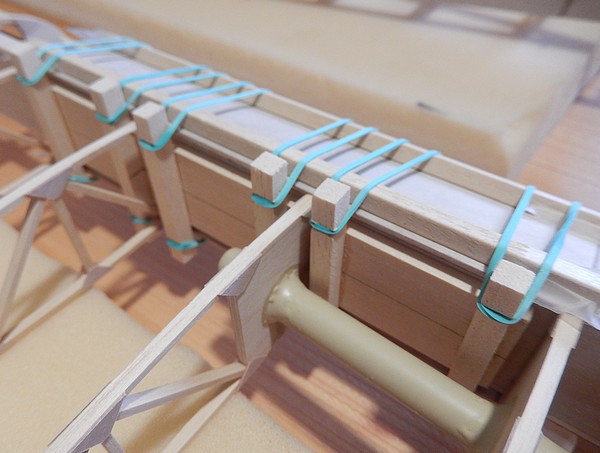

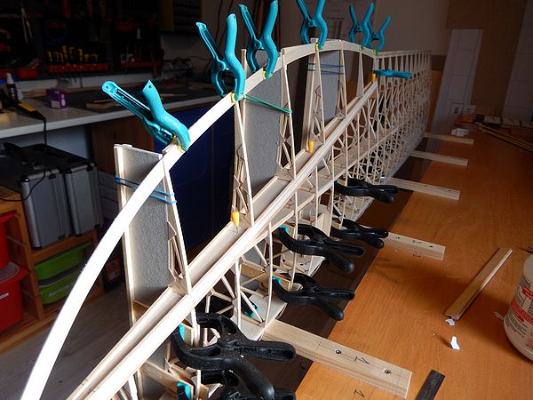

Pour le coffrage je colle l'intrados et l'extrados en même temps. Je me suis fait des petits outils qui me permettent de bien tenir, tendre et plaquer le CTP sur les nervures. Voici 2 photos :
Stéphane

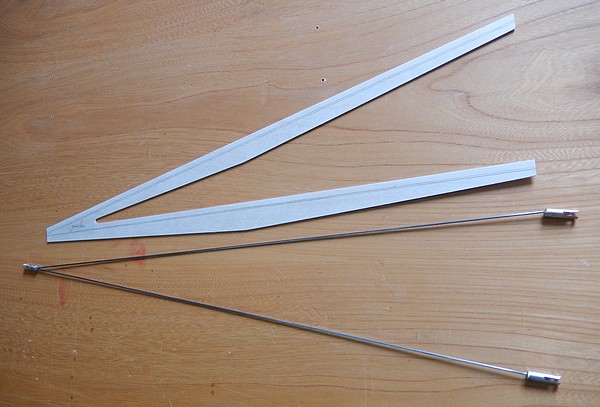

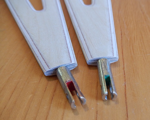

MessagePosté le: 21/08/2015 16:19    Sujet du message: Répondre en citant

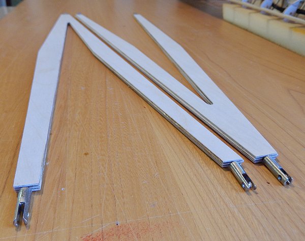

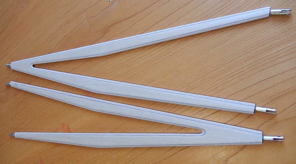

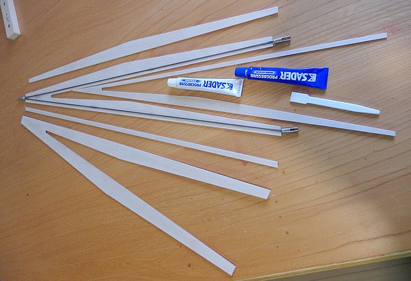

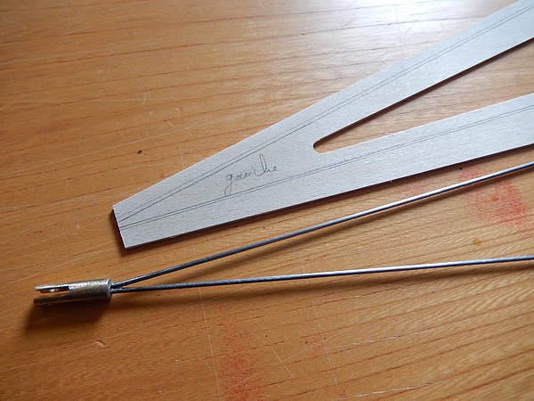

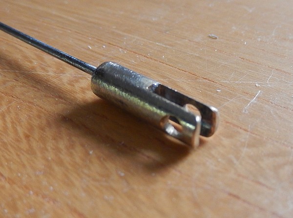

J'ai fabriqué les haubans du Musger, comme d'hab des photos plus que des discours.
J'ai tracé sur un des CTP (1,5mm) l'emplacement de la corde à piano afin de pointer à la cyano en place sur le fuselage :
Collage sous presse à la résine deux composants (prise lente) :
Le résultat brut de démoulage :
Le résultat après ponçage et un peu d'huile de coude :
Pour le repérage des haubans (droit et gauche) j'ai repris la très bonne idée de Vincent, repérage par couleur, rouge bâbord et vert tribord :
Voila, je n'ai plus qu'à teinter et vernir le bois et vieillir les ferrures à la peinture.
