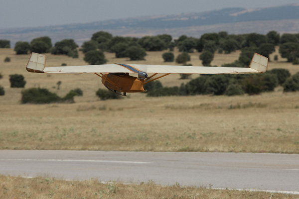

Enfin, il est temps de montrer les résultats et les conclusions:
VOL DE PENTE
L'aile vole merveilleusement bien, avec peu de vent, mais bien orienté, leur vol ressemble à celle d'un rapace.
https://youtu.be/pHtQL0ZjBxk
VOLER AU NIVEAU DU SOL
L'aile ne pas accepter d'être remorqué. Quatre tentatives ont été infructueuses et ont eu beaucoup de chance de ne pas subir des dommages. Je ne ai pas assez de surface dans les gouvernails de direction, Je construis un panier à despagar moteur à partir du sol
Une vidéo impropres pour les patients cardiaques reflète indiqué.
https://youtu.be/uQiaDGWxpts
Je commence à dessiner mon prochain voile, jusque-là , salutations pour tout le monde.
Miguel.

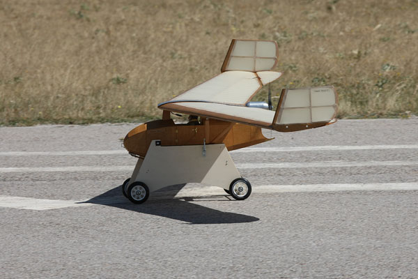

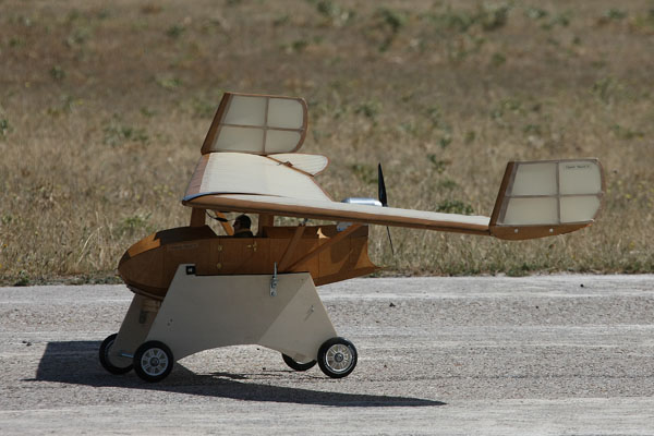

MessagePosté le: 28/08/2017 23:37    Sujet du message: Répondre en citant
Comme je l'ai indiqué, pour voler au niveau du sol et éviter la remorque, j'ai construit un chariot avec un très bon résultat.
Quelques photos et salutations à tous.
Miguel
Préparé
En course
À l'air

Il faut absolument que je motorise la mienne aussi , bonne idée le décollage du chariot [good]
