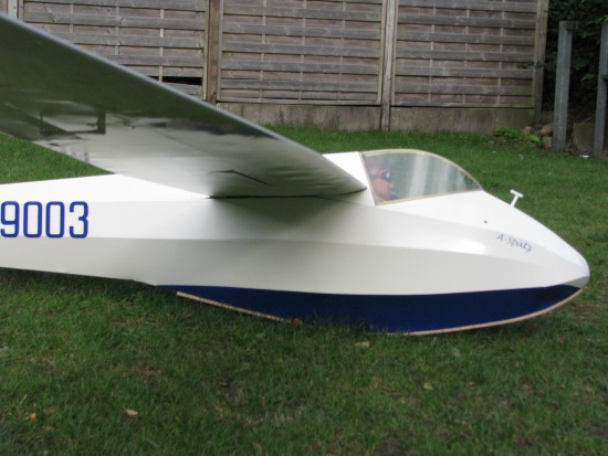

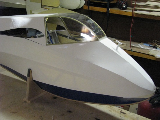

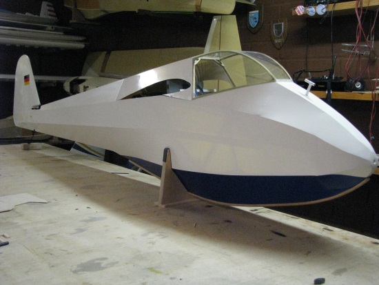

Embarassed Danke Johannes,
so nun hab ich mal ein bisschen Zeit gehabt
etwas mit weiß und blau zu tünchen Wink Wink
so nun ist mir leider für`s Spritzen die Farbe ausgegangen Crying or Very sad Crying or Very sad , ich habe
nur die Unterseite der Flächen fertig bekommen, da muß ich morgen
erst einmal für Nachschub sorgen, aber in dem Zusammenhang kann
ich dann auch gleich meine Kennung abholen.
Jetzt naht bald der Erstflug.
Wenn ich es schaffe geht`s am Wochenende los. Very Happy Very Happy Very Happy
Âge: 58 Verseau
MessagePosté le: 26/08/2010 23:06    Sujet du message: Hab Fertig Répondre en citant
hab Fertig Very Happy Very Happy .
Ach ne`, eine Kleinigkeit fehlt doch noch,
den Haubenrahmen muß ich noch lackieren.
Hoffentlich ist am Samstag das Wetter einigermaßen
gut, dann wird der Erstflug folgen. Very Happy
MessagePosté le: 27/08/2010 18:11    Sujet du message: Répondre en citant
[clap] [clap] [clap] magnifique
Nouveau messagePosté le: 27/08/2010 18:12    Sujet du message: Répondre en citant
Wunderschön, Olli!
Vielleicht habe ich es überlesen, aber wieviel wiegt denn das gute Stück?
Nouveau messagePosté le: 27/08/2010 18:42    Sujet du message: Répondre en citant
+1

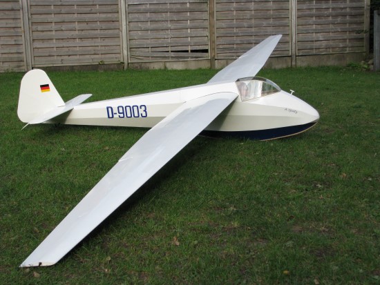

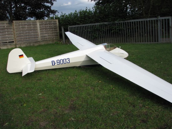

Nouveau messagePosté le: 22/05/2011 19:39    Sujet du message: Répondre en citant

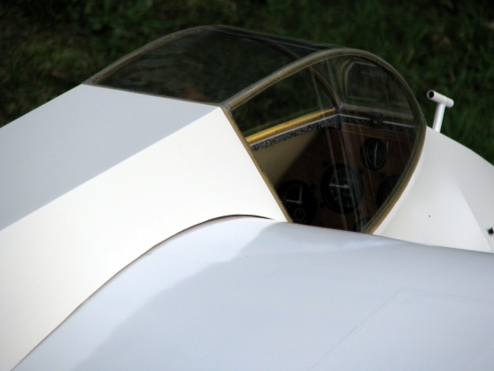

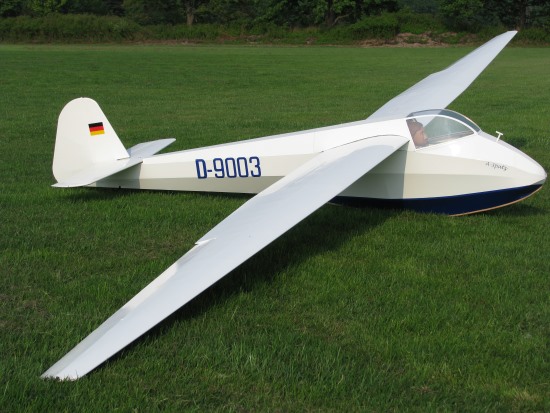

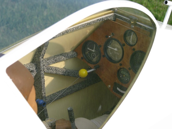

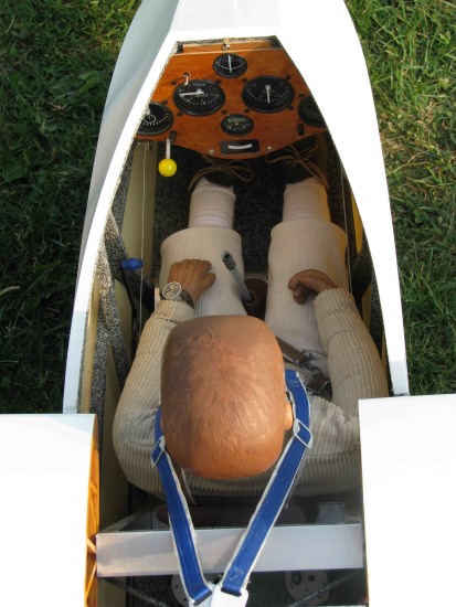

wollte mich mal wieder zum Thema A-Spatz melden.
Habe jetzt einige Flüge hinter mir und mußte gleich zum Anfang der
Saison die schmerzhafte Erfahrung machen, dass die Bespannung von Oratex viel zu steif ist, gleich bei einer der ersten Flüge am 1.Mai
ist mir bei einer relativ harmlosen Landung der Komplette Kufenbereich
aufgerissen, da die Bespannung nicht sehr nachgiebt. Sad
Habe darauf hin im Kufenbereich die Bespannung abgezogen und eine
Bespannung aus Solartex aufgebracht.
Die hat jetzt drei Flüge gehalten und wird es auch noch länger tun. Very Happy Very Happy
Bei meinem L-Spatzen sitzt sie jetzt schon viele Jahre ohne irgend ein Problem.
Hier nun noch mal ein Paar Bilder
Leider hatte ich wieder nicht die Möglichkeit Fliegen zu können und gleichzeitig zu Knippsen, aber nächstes mal giebt es auch bestimmt ein Paar Flugbilder.
In der A-Spatzen Galerie auf meiner HP giebt es noch einige mehr.

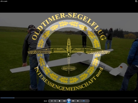

Nouveau messagePosté le: 01/11/2015 13:02    Sujet du message: Répondre en citant
ich habe das A-Spätzchen nunmehr fast 4.Jahre
nicht mehr geflogen [humm]
Jetzt aber nach langer Zeit mal wieder am vorletzten Wochenende Very Happy
Ich habe mal einen kleinen Film zusammengeschnitten,
den könnt ihr hier sehen Wink
www.oliver-theede-oldtimersegler.de/ollisa-spatz.wmv
