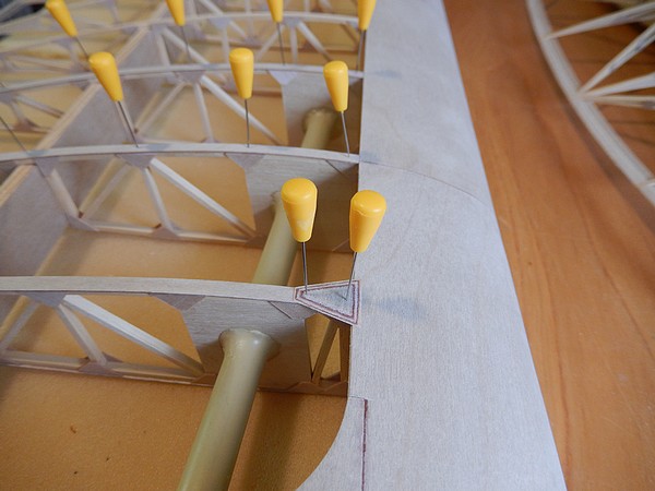

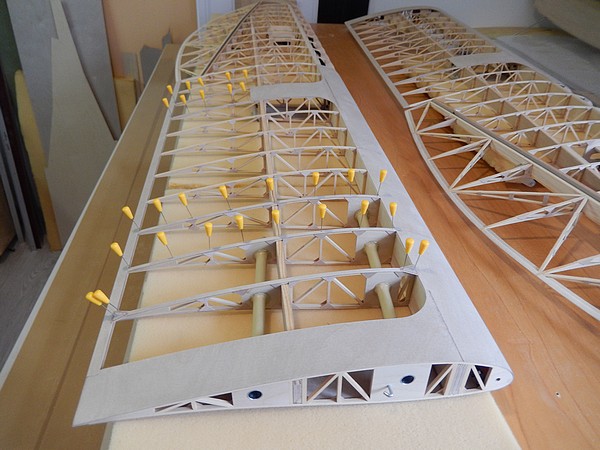

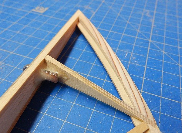

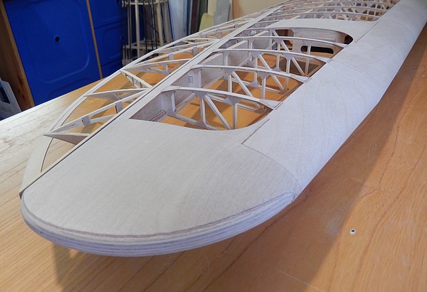

J'avance doucement mais surement. Les 2 ailes sont à moitié coffrées.

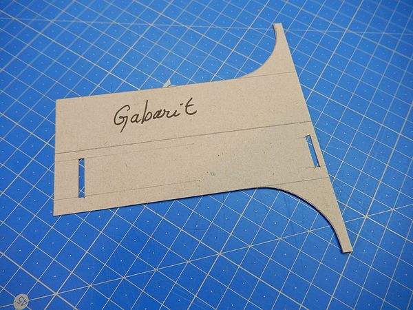

Pour les parties les plus compliquées réalisation de gabarits.
J'ai aussi, dans la foulée, attaqué le chapotage des nervures et la pose des goussets.
Quelques photos :
Bon dimanche à tous
Stéphane

MessagePosté le: 18/10/2015 09:52    Sujet du message: Répondre en citant

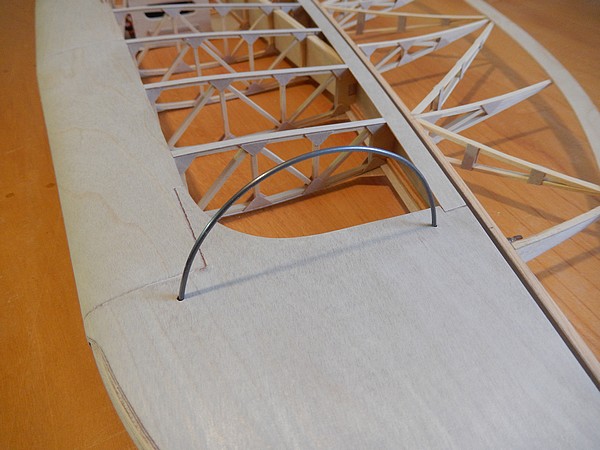

Salut les fanas de la calle à poncer.

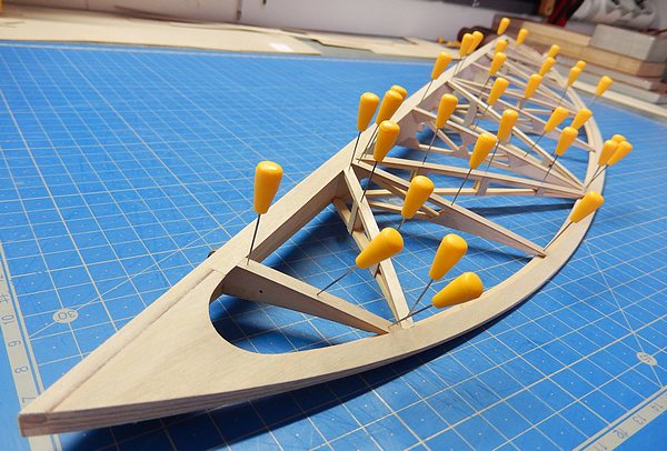

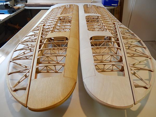

Petite avancée sur le Musger. Le coffrage des ailes avance.
Il va me rester bientôt plus que les ailerons à coffrer et les goussets à poser.
Les arceaux en corde à piano de 1,5 ont été aussi fabriqués.
Les photos :
Bon dimanche à tous
Stéphane

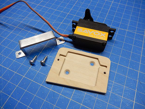

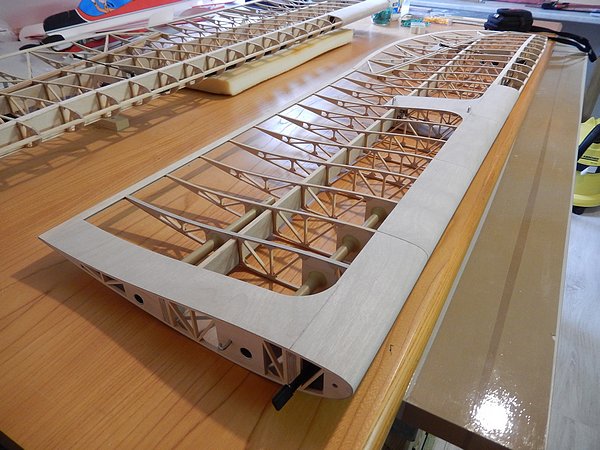

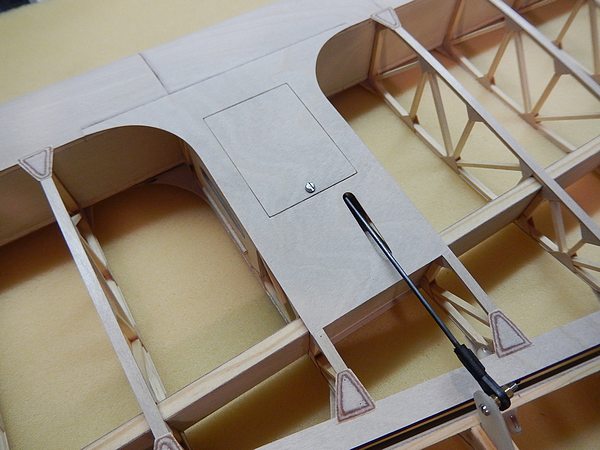

MessagePosté le: 21/11/2015 11:22    Sujet du message: Répondre en citant

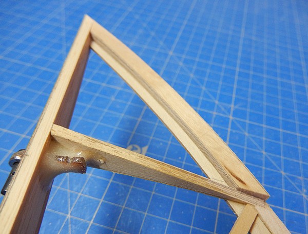

le chapotage des nervures et la pose des goussets des ailes est terminé.
Il ne me reste que les ailerons à terminer.

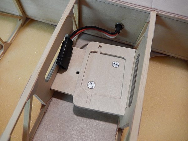

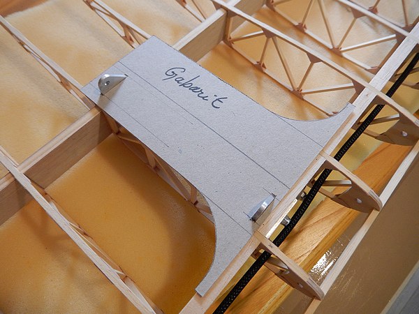

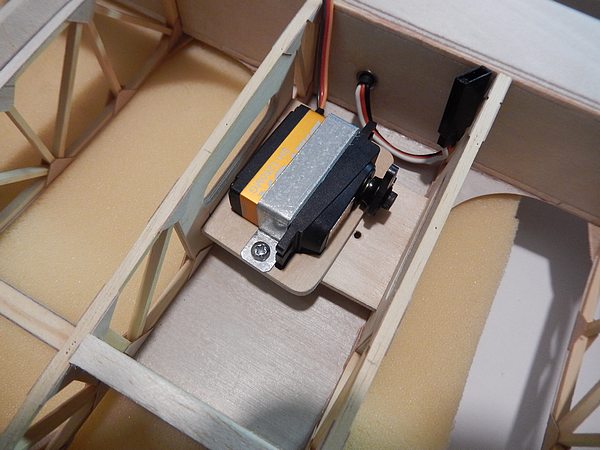

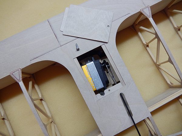

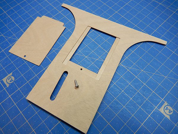

J'ai refait ma fixation des servo d'aileron, car la trappe étant très petite je ne pouvais pas (avec la fixation faite précédemment) sortir les servo.
Maintenant, pas de soucis si j'ai un servo à changer.
Voici les photos :

MessagePosté le: 21/11/2015 11:43    Sujet du message: Répondre en citant
Joli! Wink je vois que tu utilises les servos S...x, je les apprécie aussi.

MessagePosté le: 21/11/2015 14:57    Sujet du message: Répondre en citant
Bien vu tes trappes de servos 1 vis plutôt que 4 à retenir [good]

MessagePosté le: 21/11/2015 16:48    Sujet du message: Répondre en citant
Very Happy [clap] superbe ! et bien sûr pourquoi 4 vis là ou une seule suffit ?

MessagePosté le: 22/11/2015 00:25    Sujet du message: Répondre en citant
Je vois que ma solution de mettre une trappe a fait des émules [clap] mais tu as été plus loin que moi dans la démarche en innovant. Tu as raison, une seule vis, c'est mieux que 4 [amen]

MessagePosté le: 22/11/2015 09:54    Sujet du message: Répondre en citant
Je me disais bien que Stéphane est (presque) un garçon sans vis. [boulet]

MessagePosté le: 22/11/2015 23:52    Sujet du message: Répondre en citant
Boudi que c'est beau. Quelle qualité de finition ! Bravo pour ton montage de trappe.

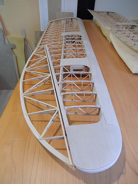

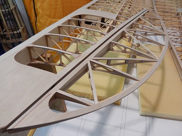

MessagePosté le: 29/11/2015 19:37    Sujet du message: Répondre en citant

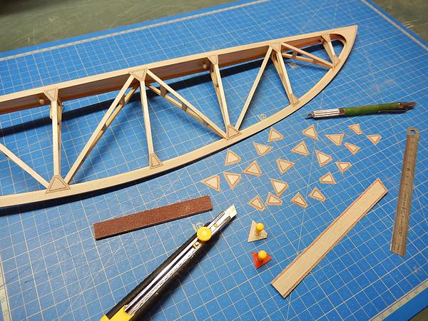

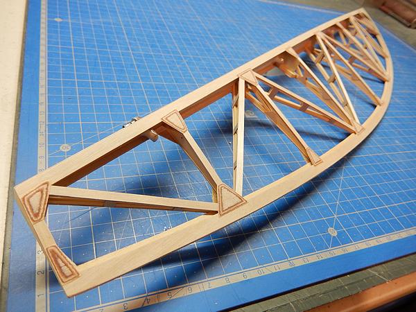

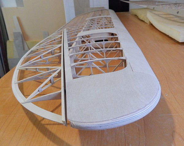

petite avancé du WE, le coffrage des ailerons. Il ne me reste plus que la pose des goussets sur ces derniers.
Bonne soirée
Stéphane

Salut Stéphane

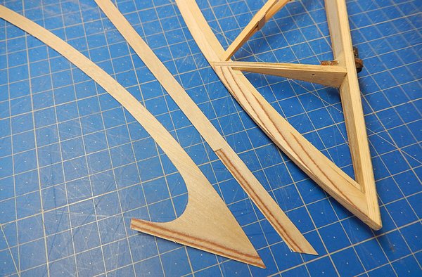

Bravo pour ta réalisation [amen] [clap] ton aileron est entièrement fabriqué en pin ? [humm] et ton CTP en quel épaisseur ? [humm] bonne construction
Michel [vol]

MessagePosté le: 30/11/2015 19:49    Sujet du message: Répondre en citant
« chantereau michel » a écrit:
Salut Stéphane
Michel [vol]
Bonsoir Michel,
mes ailerons sont construits de la même façon que les ailes, les nervures sont en samba et le coffrage est en CTP 0.6.
Stéphane

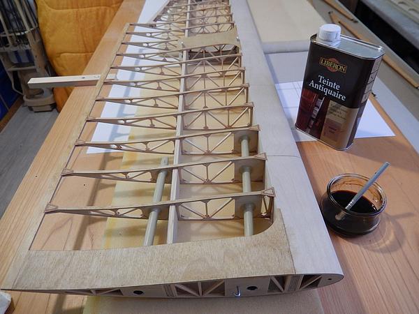

MessagePosté le: 05/12/2015 12:20    Sujet du message: Répondre en citant

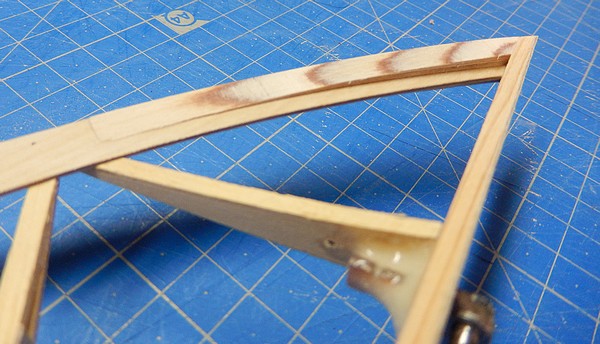

Salut les accros du bois,

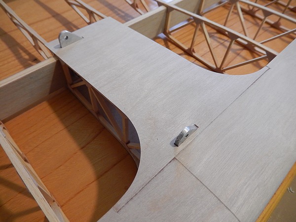

les goussets sur les ailerons sont collés. J'ai poncé et collé ma dernière pièce en bois de mon Musger Very Happy
J'ai commencé la teinte des ailes, ce sera ensuite la couche de fond dur et les 2 couches de vernis.
Sur cette dernière photo on voit bien la différence de couleur entre l'aile qui est teintée et celle qui ne l'est pas.
Stéphane
