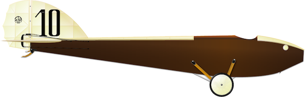

MessagePosté le: 29/11/2015 23:56    Sujet du message: Répondre en citant
En attendant de commencer la construction, j'ai peaufiné ma connaissance d'Illustrator en commençant la mise en couleur du 3 vues (un grand merci à Alban Dury qui me partage son savoir). L'étape suivante sera la confection du plan de construction. Je fais tout ça en parallèle de la construction du Musger, ça permet d'alterner, c'est moins monotone. De plus la construction du Musger me permet de me faire des idées sur la conception du plan du André Thomas.
Attention, ce n'est pas fini, c'est juste une ébauche, il reste à faire le plan de profondeur, l'aile et les éléments du train et de la béquille.
MessagePosté le: 30/11/2015 00:11    Sujet du message: Répondre en citant
Très chouette [clap] [clap] !
MessagePosté le: 30/11/2015 00:22    Sujet du message: Répondre en citant
très belle modélisation avec de beaux effets de matières et volumes !
Il a un très beau profil ce fuselage ; ça va faire un chouette modèle Very Happy

MessagePosté le: 10/12/2015 01:27    Sujet du message: Répondre en citant
Ca progresse, il ne lui manque plus que l'aile. J'avoue me faire plaisir sur ce dessin.

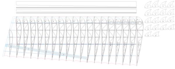

MessagePosté le: 14/02/2016 00:04    Sujet du message: Répondre en citant
Merci à vous tous pour les compliments. j'avoue que je n'y connaissais rien en dessin lorsque j'ai commencé ce 3 vues et la version couleur. Mais, maître Alban m'a bien formé, merci à lui.
Le plan des ailes est terminé et les DXF sont partis pour la découpe des premières pièces. J'attends le bois qui est en chemin et devrais arriver Lundi (merci Pascal Wink ). En attendant voici le plan de l'aile et le profil d'emplanture.
Le longeron avant étant très .... avant, les nez de nervures sont en CTP peuplier 5 mm collé directement sur le longeron. Baguette en 5x3 pour dessus et dessous du profil, croisillonage en 5x5.
MessagePosté le: 14/02/2016 00:33    Sujet du message: Répondre en citant
eh ben voilà, c'est parti Wink
il a une sacrée gueule ce profil… en forme de poisson Laughing
tu as fais ton déroulé de profils sur illustrator également ?

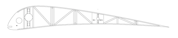

Âge: 63 Capricorne
MessagePosté le: 14/02/2016 11:42    Sujet du message: Répondre en citant
Ah oui j'ai oublié de le préciser hier soir (toujours mon côté gaffeur), après des essais avec différents profils, rien ne me plaisait. J'étais obnubilé par les ailes du Coupet de Michel dont le profil me semble être quasi le même que celui du André Thomas. Ce dernier étant construit après le Coupet, on peut imaginer qu'il y a eu échange d'informations ou copiage peut-être. En tous cas dans ce petit milieu où tout le monde évoluait en même temps et devait échanger les infos, je ne suis pas très surpris de voir des profils si proches.
Tout ça pour vous dire que j'ai fini par jeter tous les premiers dessins et modélisations à la poubelle virtuelle et j'ai donc utilisé les profils du Coupet de Michel. J'avais déjà mis un mot quelque part pour dire que j'allais utiliser tes profils Michel, mais je ne retrouve plus où. J'espère que cela ne te gène pas Sad .
Par contre j'en ai bavé un peu car je n'avais pas les dat. Je suis donc parti du dessin des profils que Michel a posté, je les ai refait sur Illustr...or. Sebastian, non je n'ai pas utilisé la fonction "évolution de forme" pour faire les profils intermédiaires, ils n'étaient pas bon. Un coup de devwing pour faire l'évolution de profil, j'ai récupéré les copies écrans et ... tout retracé une par une sur Ilust...or.
J'ai par contre une frayeur en voyant ton profil d'emplanture Michel. J'ai conservé comme sur le vrai la position du longeron principal avec sa clef d'aile. Il ne faut pas oublier qu'il y avait un système de modification de l'incidence et que le pivot était au niveau de ce longeron. C'est très très avant par rapport à ce que tu as fait. Est-ce que mécaniquement je n'ai pas un risque ? Je me pose la question depuis le début.
MessagePosté le: 14/02/2016 11:55    Sujet du message: Répondre en citant
Salut Philippe,
Je pense qu'en moment fléchissant il n'y aura pas de problème, par contre avec ton longeron au bord d'attaque la flexion de l'aile va provoquer un fort gauchissement puisque le centre de poussée doit se trouver en arrière du longeron.
Mais comme tu n'envisages sans doute pas la voltige et que tu vas surtout pratiquer le vol plat, tu ne risques pas de rencontrer de situation dangereuse.
Avec ce profil super cambré et à l'épaisseur max très avancée, le centre de poussée doit lui même être assez avancé sur la corde. As-tu un moyen de calculer cette position (avec Predim RC par ex.) ?
