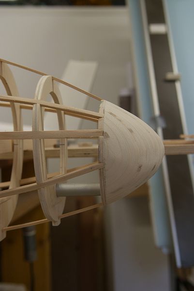

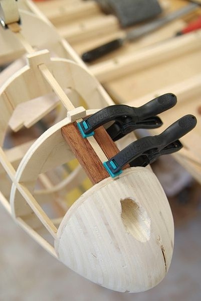

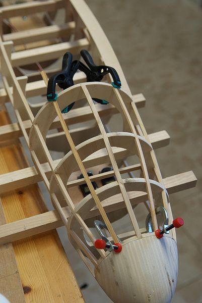

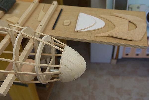

Opération en cours, le nez en a pris un coup MDR ..
Mais il va me manquer encore un petit coup..
On voit deux gabarits, l'un trop pointu et l'autre (la bonne) version que m'a envoyé Vincent
En attendant, le stabilisateur est en cours de montage..tout en balsa
Michel.L

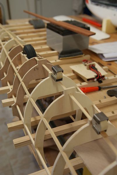

Je voudrais terminer toutes les installations dans le fuselage avant de commencer le coffrage. Accus ,commandes de direction et profondeur, crochet de larguage, patin, roue, positionnement radio, et prévoir un tableau de bord pour le pilote.. [oouf] Ce n'est pas rien..

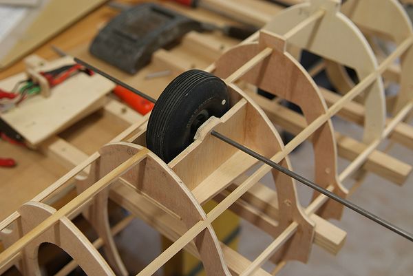

Le puits de roue est installé
A l'avant, mise en place d'un renfort en bois dur pour y visser la platine qui aura la fonction de crochet de catapultage et accroche du patin
Derrière, les deux supports de patin avec des silents blocs qu'il me faut ajuster car un peu trop grands...

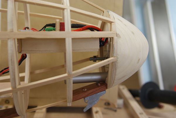

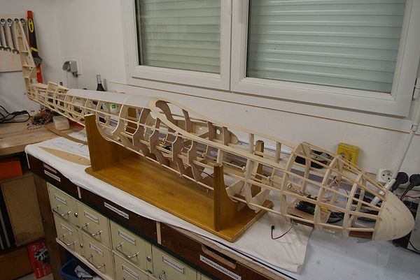

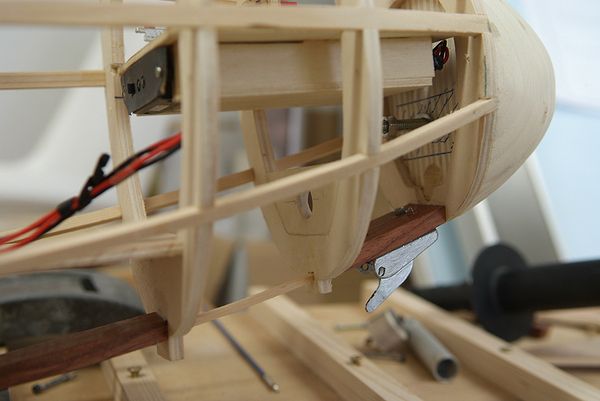

Je reprends en Français..,comme il est plus facile d'aménager l'intérieur lorsque le coffrage n'est pas fait, j'en profite, on voit mieux, on ajuste mieux, c'est plus clair.

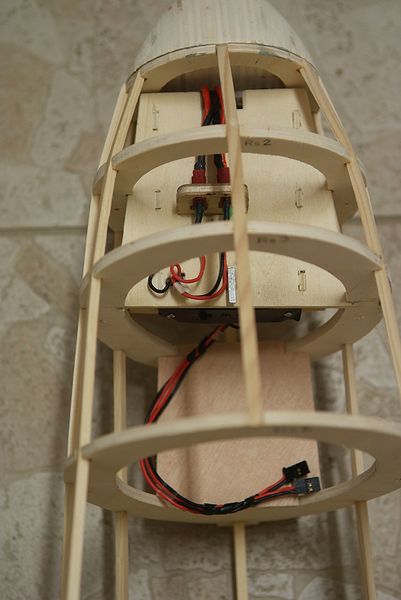

L'avantage du LUNAK, c'est son gros nez... il y a de la place pour y mettre pas mal de choses, surtout l'hiver ! MDR

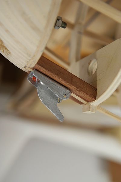

J'ai reproduis le même crochet que pour le Petrel..
Dans la partie haute , ce sont les accus facilement accessibles pour interchanger avec le Petrel, en dessous, la zone réservée pour la fixation les plaques en plomb faites sur mesure et fixées sur une tige fileté de 6mm vissée dans le bloc de bois. et en dessous le tube du crochet de remorquage
Un avant bien fourni
Le patin est en cours, de fabrication , même chose que pour le Petrel.. Very Happy
Collage à l'araldite
Pour info le patin terminé pèse 110g
Après une absence prolongée, je reprends la construction et je m'oblige à installer toutes les commandes du fuselage, avant son coffrage.
A l'avant, le crochet de remorquage est fonctionnel et le réglage OK.

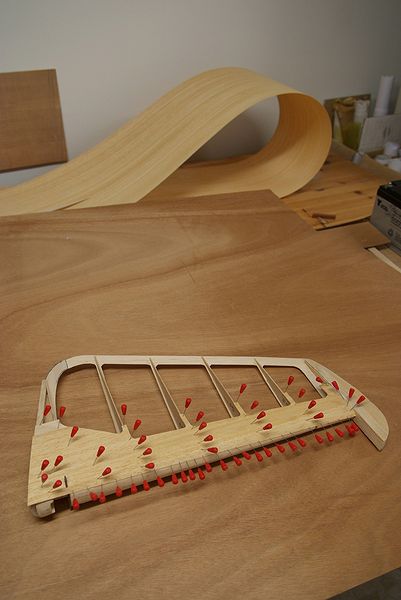

Pour gagner du poids et que la construction bois soit jolie, j'ai commandé du placage en 5/10mm en Ceiba léger chez Sil...Model.
C'est tellement léger, que le bois ressemble à une feuille de papier, du coup c'est d'abord un placage en 10/10 balsa, suivi du placage en Ceiba.
Le travail est plus long,pour gagner un certain poids [humm] [humm]

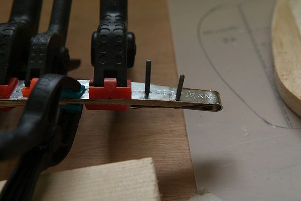

Je suis en train de cogiter les patins du Sayers… tu as pris un réglet pour la partie métal ?
Je pense que c'est ce que je vais faire… si ça se plie facilement pour faire la boucle d'attache à l'AV Very Happy

Salut Sébastian, pour le patin jette un coup d'oeil pages 7 et 8 sur la construction du Pétrel
(http://www.retroplane.net/forum/viewtopic.php?t=3583&postdays=0&postorder=asc&start=90,
j'ai utilisé de la bande inox qu'on utilise sur les panneaux de signalisation pour leur fixation. Passe aux services techniques de ta ville, ils en ont des rouleaux de 50m, et ils m'en ont offert un reste de 2 ou 3 mètres. Ou une société à proximité de chez toi qui fait ce genre d'activité.. tu leur dis que tu construis un grand planeur, tu verras, ils seront contents de te rendre service.. Very Happy Very Happy

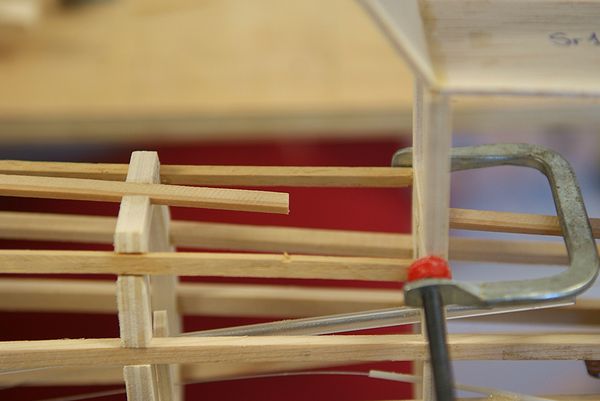

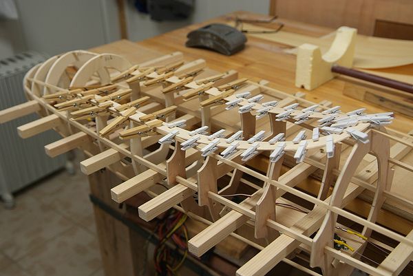

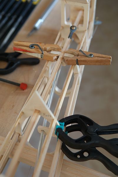

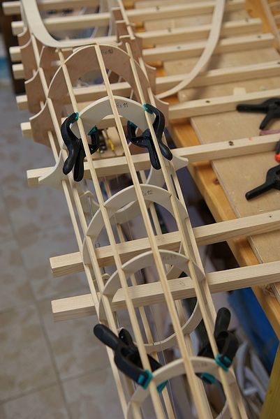

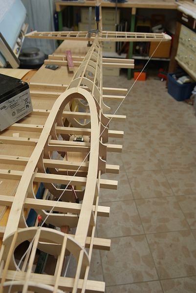

Cela fait un bout de temps que je regardais le fuselage sans savoir ce qui n'allait pas.. [humm] [humm] .C'est en voulant solutionner la méthode de commande de profondeur que j'ai trouvé.
ça ne me disait rien de placer deux servos à la profondeur comme l'a fait Ronan sur son lunak, d'abord le servo est déjà en place à l'avant, et de plus les 80g ou 90g en plus, c'est du plomb à l'avant.
Donc, je rajoute deux lisses latérales qui n'étaient pas prévues sur le plan pour renforcer la partie arrière, car je vais devoir couper la lisse qui est sur le dessus.
Une fois collé, je découpe la lisse supérieur qui se trouve à l'endroit où je veux passer ma commande de profondeur
La cale qui sert à positionner le stabilo est découpée pour permettre le passage de la commande
J'en reviens à l'ajout de ces lisses, et lorsque je regarde la conception du fuselage , il y a un véritable trou à certains endroits où le coffrage n'a pas de support de collage. En rajoutant ces lisses, j'entame le coffrage d'une façon plus sereine..
C'est visible sur les photos précédentes comme celle-ci:
Et sa nouvelle structure
On a la même chose pour le fuselage:
Je pense que ces modifications apporteront un plus sur la solidité (resistance au vrillage )et sur la facilité de coffrage. Very Happy
Je reviendrais sur la commande de profondeur sitôt que le guignol de commande du stabilisateur sera fait.

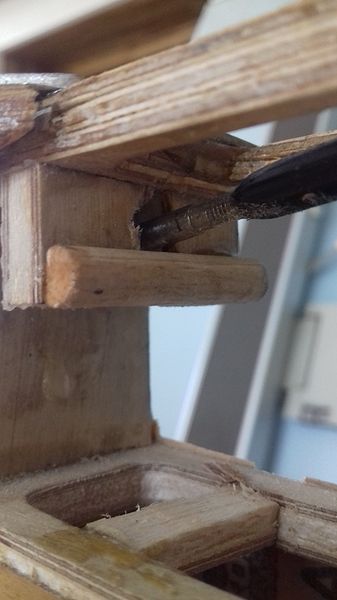

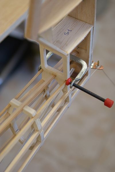

J'interviens car je viens du futur.(13-07-2018).et j'ai une forte recommandation sur cette commande de profondeur...Elle m'a "lâchée" à LEOGNAN... [argh] [argh]
et avant que cela vous arrive , il est indispensable à cette étape de bloquer tout déplacements vers le bas de cette chape.
Il suffisait de rajouter un taquet en dessous Confused Confused Confused

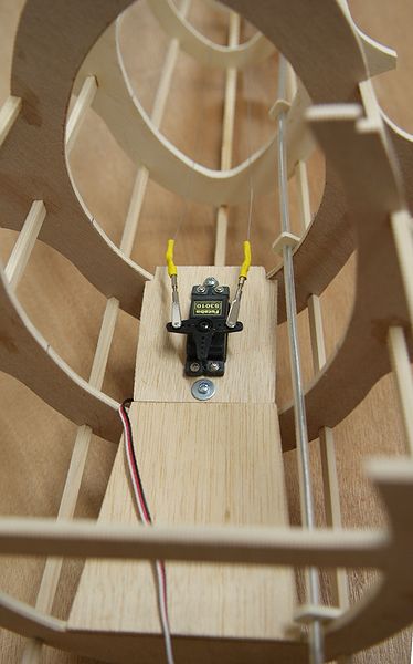

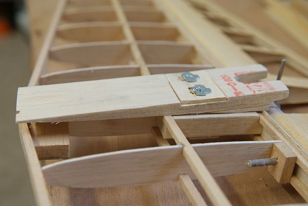

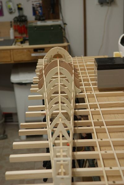

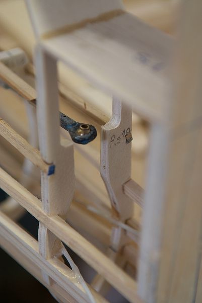

La commande de profondeur est faite; collage d'un guide pour la gaine
Ouverture du couple à l'arrière pour dégager l'espace de passage de la commande
Sur ce type d'installation, il faut le moins possible de câble sans gaine.
Ne garder, que ce qui est nécessaire aux débattements, et bien rigidifier les extrémités.C'est pour cette raison qu'il est impératif de brancher à ce stade le servo ,et de vérifier les débattements au mm..

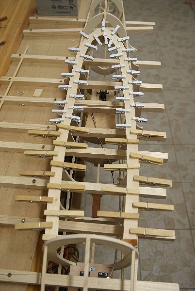

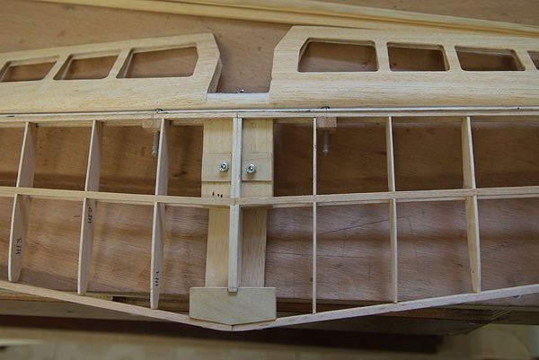

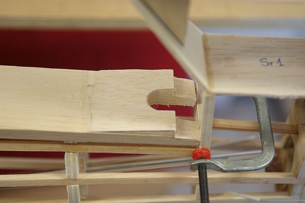

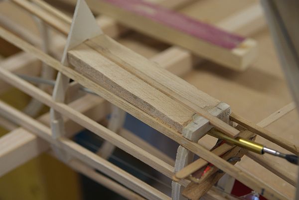

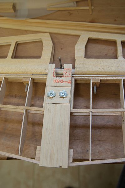

Pour la fixation du stabilisateur, c'est la cale coupée en bisau qui recevra deux écrous à griffe et sera collée en place sur le fuselage.
Avec une assise en ctp avia
La fixation du stabilisateur, (au perçage il y a eu un p'tit décalage, mais rien de grave.. Embarassed )
Le collage se fera sur deux longerons en balsa
Ensuite on serre la cale biaise et le stabilisateur grâce aux deux vis, et on positionne tout ça avec un bout de ficelle.

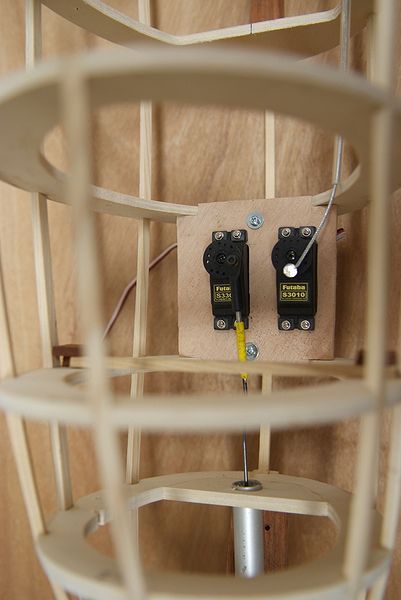

C'est correct , et tant mieux si tu n'as pas de jeu, quel servo as-tu choisi pour la profondeur finalement? Very Happy J'aurais quand même mis une chape à boule alu et une commande plus rigide, chacun ses choix...( c'est quand même un planeur de voltige...,comme réitéré au téléphone récemment.) . Wink
LEROY
Inscrit le: 21 Juil 2011
Localisation: Maurepas 78
Âge: 74 Lion
MessagePosté le: 24/02/2016 20:56    Sujet du message: Répondre en citant
Tu as raison Marc, je placerais au moins un 8 ou9 kg sur la profondeur, pour l'instant tout est réglé et j'y reviendrais plus tard.

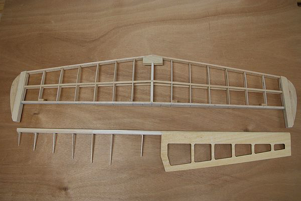

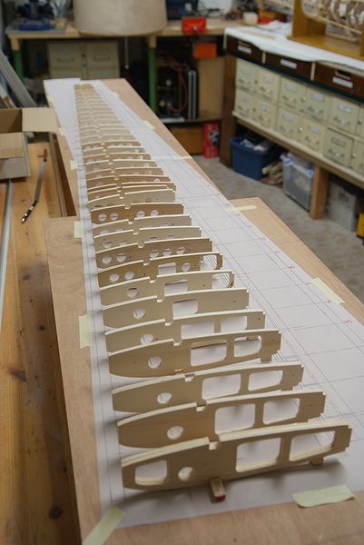

Une nervure d'emplanture est collée, je dois remonter la dérive et le stab vérifier le calage pour coller la seconde nervure d'emplanture en plaçant la clé d'aile(bien horizontale...).
Continuer à travailler sur le fuselage avec ces tasseaux qui sortent dans le vide me gène, j'ai donc fait un chassis comme pour le Pétrel. C'est pratique pour travailler des deux côtés, et pour le transport ça ne bouge pas..(de la toile émerie est collée en dessous..pour éviter toute glissade lors d'un freinage ).Je commence le coffrage en faisant un"patron" dans du calque plastique.

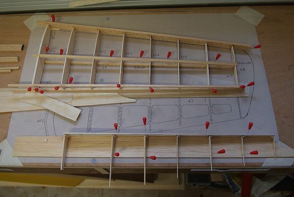

Je viens de monter le chantier pour la construction de l'aile (où la demie?)
enfin la moitié, ça permet d'avancer plus vite, on travaille des deux côtés en même temps Very Happy

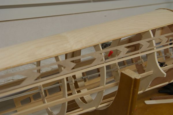

Bon , pour mater ,il va falloir suivre.. il y aura un concour de reconnaissance d'essence de bois. Wink

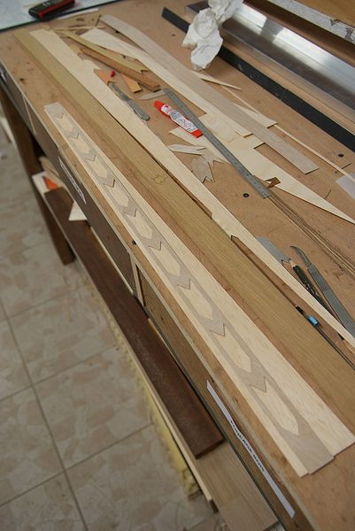

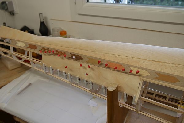

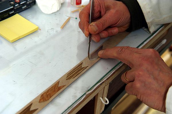

Je n'ai pas résisté à faire du nouveau sur le LUNAK, histoire d'essayer...
Je dessine sur le côté du fuselage des flèches qui indiqueront le sens du vol [fiufiu]
Sur du CTP 6/10 je découpe à l'aide d'un gabarit en Au4g des flèches (j'aurais pu choisir des étoiles !!)
Ensuite, toujours avec ce gabarit je refais une découpe dans du bois joli...
Pour que ça puisse se maintenir sur le fuselage je colle l'ensemble sur du balsa en 10/10 , le tout découpé pile-poil sur le maillage du fuselage.
Sur le 10/10, je viendrais coller de chaque côté de la bande le CTP 6/10 le morceau manquant pour se reprendre sur les lisses au dessus et en dessous [oouf] [oouf]
Michel.L

Un tiroir avec une poignée pour le logement des accus? mais faisons gaffe Christian, il n'est pas toujours commode ! Laughing [boulet]

Je n'ai jamais été marchand de meuble !! mais le travail du bois est une chose extraordinaire lorsque l'on découvre toutes ces couleurs.
Et puis, peut-être que quelqu'un a déjà fait ce montage sur Rétroplane Very Happy
Je me permets cette petite fantaisie car ça me fait plaisir [nananere]
Si ça se trouve c'est moi le premier [arf]
Michel.L
MessagePosté le: 05/03/2016 12:30    Sujet du message: Répondre en citant
Tu as bien raison de te faire plaisir ! Tu dois être le premier en effet..Moi aussi avec les fentes d'ailerons du Wolf , je pense ! Laughing
