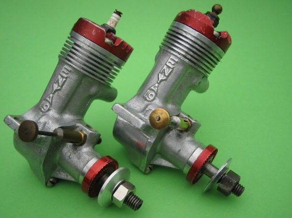

MDR ils sont quand même ballots ces ingénieurs Enya, le seul moulin qu'ils ont décidé de refaire spécialement (en plus), pour le vol circulaire, c'est le seul qui est impropre à cet usage... MDR
J'espère qu'ils lisent ce forum, afin de faire quelques erreurs de moins dans le futur...
MDR MDR MDR MDR

Enya fabrique toujours des moteurs, y compris pour le circulaire,
voici le lien avec leur production : http://www.enya-engine.com/ListCL_E.html
Mais il faut aussi avouer qu'actuellement la distribution de la marque est plutôt confidentielle.

MessagePosté le: 05/02/2016 23:36    Sujet du message: Répondre en citant
Oui, il faut dire aussi que l'Enya 35 a été diffusé surtout dans sa version RC, il était très rare en version circulaire, et d'ailleurs, il avait alors une petite buse en métal, comme un OS Max, pas en delrin. de même, il n'était pas rouge, mais sans anodisation, et presque jamais avec des roulements, mais en palier lisse; Mais je répète que, peut-être a-t-il été revu pour cette affaire de vibrations, et que ça vaut peut-être la peine de l'essayer. néanmoins, il est plus lourd qu'un Fox, mais ce n'est pas tragique! Cordialement! Pierre

MessagePosté le: 06/02/2016 10:01    Sujet du message: Répondre en citant
Pierre, Respectueusement, peut-être que tes références ne remontent pas assez loin (aahh, la jeunesse...).
Cet "Enya" transmet vraiment la culture Enya.
Puis il y a une remarque évidente qui s'impose (pour un ancien comme moi), c'est que, jusqu'au début des années 60, TOUS les moteurs étaient "version VCC".
Donc, il suffit de taper dans les moteurs d'époque, et il y en a des super...
pas rare du tout (des Fox, Merco, Veco, Johnson, K&B, etc.)
Ah oui, j'allais oublié les Enya. Malheureusement, ces moteurs ne sont pas à moi... mais qu'ils sont beaux...

MessagePosté le: 06/02/2016 13:59    Sujet du message: Répondre en citant
Bonjour Brian , tu me surprends! je parle du moteur figurant sur la photo passée par Philippe; Ce moteur, sauf erreur est un Enya Tv-2ou 3 sorti en gros vers 61-62.Il se différencie de celui de tes photos , notamment par le montage du palier avant, 4 vis au lieu de 3.Ce moteur, à ma connaissance, n'est pas anodisé dans sa version d'époque.Sa version radio existe depuis 62 aussi, et c'est cette version(avec le deuxième type de carbu, plus simple) qui a été connue en Europe, en France, en tous cas. Les versions circulaires sont plus que rares, je n'en aie jamais vu en compétition depuis que je fais des concours, soit depuis 1965.Les Enya antérieurs à 60 sont inexistants ou presque en France.Quant aux autres moteurs que tu cites, ils sont tous très bien, sauf qu'ils ne sont plus fabriqués et que les pièces sont introuvables pour tout un chacun. c'est bien le problème pour une pratique simple, j'allais dire "normale", mais je me méfie de cet adjectif depuis quelques temps.Mais il faut essayer ce Enya, en pensant à recalculer le BL AV, parce qu'il est un peu lourd comparé à un Fox.cordialement! Pierre

MessagePosté le: 11/02/2016 11:48    Sujet du message: Répondre en citant
Très intéressant cette réédition de l'Enya 35. L'ami Gérard m'a indiqué qu'il
utilisait ce moteur à l'époque ou il était en série 2. Lui en pense beaucoup de bien et ne comprend pas le problème de vibrations soulevé. Par contre, il estime qu'il est plus puissant que le Fox 35. Il est possible que dans cet âge très reculé les hélices étaient de moins bonne qualité q'actuellement.

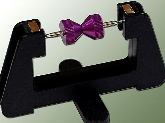

Nouveau messagePosté le: 18/02/2016 12:15    Sujet du message: 2quilibrage hélice Répondre en citant
Bonjour à tous, Et bien c'est l'hibernation !
Personne pour donner son avis pour l'équilibrage des hélices neuves ou pas. Un outil simple, polyvalent et efficace, ça doit bien exister.
Ben oui je les bichonne mes moteurs.
Merci par avance de bien vouloir répondre à cette requête.

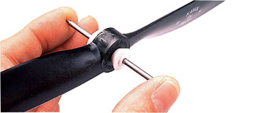

Je ne suis pas un spécialiste, et j'hésite donc à te parler du petit accessoire que tu dois connaitre, un axe en acier, terminé par deux pointes que l'on tient entre le pouce et l'index.
Sur cet axe se visse un écrou dont la partie intérieure est en fait comme un diabolo, double cône qui s'adapte donc à tous les diamètres de fixation d'hélices... c'est très simple, çà doit pouvoir se fabriquer si l'on possède un peu d'outillage.
et le même avec support :
Est-ce vraiment efficace ? n'est-ce qu'un gadget ???
Je ne peux le dire, et c'est pour celà que j'hésitais à en parler.

Nouveau messagePosté le: 18/02/2016 12:58    Sujet du message: Répondre en citant
Non, c'est pas un gadget.
Les cônes, mais oui bien sur comme l'aurait dit l'inspecteur Borel.
Pour l'axe, évidement plus le diamètre sera petit et les lames affutées, plus on aura un outil précis.
Allez au charbon, je vais bidouiller ça. [amen]

c'est très bien comme instrument , mais ça coute si peux cher faut il se mettre à le fabriquer soi même [humm]

Nouveau messagePosté le: 18/02/2016 16:47    Sujet du message: Répondre en citant
Vous n'avez même pas besoin de sortir pour chercher...
Je viens de vérifier, Hobby King propose plusieurs appareils de ce genre, à des prix très modérés.
Allez sur le site HK, tapez "prop balancer" dans la fenêtre de recherche.
Vous aurez le choix de plusieurs modèles. Ensuite, vérifiez lesquels sont en stock dans le magasin Europe (aux Pays-Bas), et vous l'obtenez sous 2 ou 3 jours.
J'utilise ce genre de truc depuis toujours (30 ou 40 ans), Irvine les commercialisés dès les années 70 ou 80.

Nouveau messagePosté le: 18/02/2016 17:10    Sujet du message: Répondre en citant
Bonsoir, Brian a raison, le modèle de Hobby King,avec aimants ,est très bien, et d'un prix raisonnable.Cordialement! Pierre

Pour le dispositif pour équilibrer, j'aime bien celui de chez DuBro, pas toujours facile à trouver en local mais on peut aussi regarder la VPC...
son avantage, il peut aussi permettre de vérifier l'équilibrage des cônes d'hélice...

DANIEL GOFFINET
Inscrit le: 03 Aoû 2015
Localisation: pont saint esprit 30130
Âge: 82 Sagittaire
Nouveau messagePosté le: 19/02/2016 13:15    Sujet du message: Répondre en citant
Parfait Polecat, voilà un outil qu'il est bien.
Pas compliqué, polyvalent et simple à réaliser avec des matériaux usuels.
Dès que j'ai terminé le Mini Mag en chantier, ce sera au programme.
Voilà le choix est fait, et merci à tous pour votre aide très précieuse. [clap]

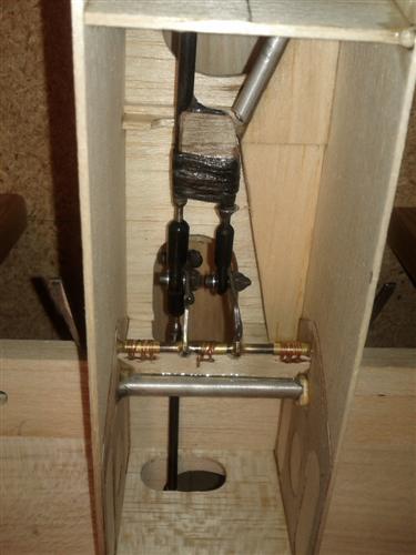

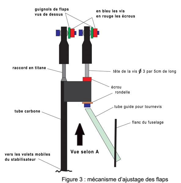

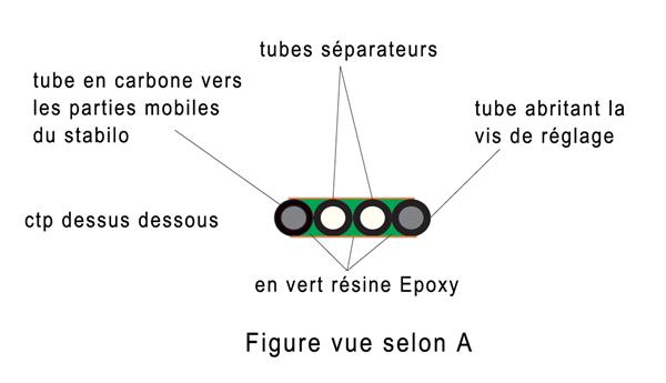

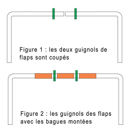

Nouveau messagePosté le: 20/02/2016 12:59    Sujet du message: dispositif de réglage des flaps de Paul Walker Répondre en citant
Bonjour à tous les amis,
Je devais publier le second tableau des réglages des avions en circulaire, mais d'une chose une autre, Paul Walker m'a parlé de son système de réglage des flaps, et m'autorise à publier ici.
Donc petit détour avant de revenir prochainement (promis), au tableau des réglages.
Donc en discutant avec Paul Walker, on en est arrivé à parler de Mon Olymplus, et du fait qu'il n'était pas horizontal (rappelez vous les photos), et je luis dis que j'avais plié les flaps à la main... et il me parle de son système à vis.
Pourquoi avoir imaginé un système à vis ?
Selon lui, tordre les guignols ne donne pas des modifications quantifiables et répétables à volonté. Il m'a dit avoir passé parfois 10 vols avant d'arriver à un résultat satisfaisant. Un coup pas assez, un coup trop, et hop pas assez de nouveau. Puis après avoir réglé d'autres paramètres, de nouveau l'avion n'est plus horizontal !!! donc il a imaginé ce système.
Il permet de régler un seul flap, ce qui d'après Paul Walker est suffisant lorsque bien sur on part d'un avion bien construit, qui ne demandera que de faibles ajustements.
Pour cela on introduit un tournevis sur le côté du fuselage dans un tube prévu pour que l'extrémité tombe pile poil sur la tête de la vis de réglage.
Le réglage se fait flaps descendus à fond, la vis est donc arrière toute, face à l'extrémité du tube.
Le voici, en photo et en schéma...
photo Paul Walker avec son aimable autorisation
et les schémas explicatifs que j'ai traduit :
Voilà j'espère que cela vous intéressera,

Bonjour à tous , intéressant Philippe ce dispositif de P Walker , en fait je connais ce système ... ce qui me gène c'est : que dans le cas d'un désalignement des guignols de flaps , la partie "tube époxy " vue selon A , subit un phénomène de "roulis " ....
Et entraine le tube carbone dans une rotation droite gauche et vis -versa. Ne serait-il pas judicieux , que cette "pièce "soit reliée au tube via une "charnière"( tube male , femelle ) ?
En ce qui concerne ma construction actuelle , ( que je pense plutôt "précise " ) bien que j'aurai accès aux commandes , pour les flaps j'ai fait le choix du tout à zéro .... Pas question de tripoter la cap même avec soudure à l'argent .....
Donc , me viens une question , qui va sans doute s'adresser aussi à Pierre :
peut-on éventuelement et dans le pire des cas , ajouter en bout d'aile ou sur un flap un petit aileron de quelques centimètres carré pour apporter une correction ? Cordialement JL.

Bonsoir Jean Luc,
Si j'ai bien tout compris ce que me dit Paul, le réglage est assez minime, et le <<roulis>> est relativement peu important.
Le dispositif n'étant pas conçu pour corriger d'important défauts d'horizontalité.
Les deux trois degrés de roulis sont absorbés par la rotation des chapes sur les boules traversées par les écrous de fixation.
Sinon, le dispositif dont tu parles est utilisé par quelques modélistes il s'agit d'un <<fletner>> que l'on voit sur l'Intrépide, entre autre, que j'ai présenté dans mon compte rendu du championnat de France à Aix. voir page 58 de ce fil de discussion.

Bonsoir! On peut penser que le réglage du zéro d'un flap serait meilleur qu'un flettner.Mais c'est justement ce qu'on obtient avec le décalage à la main des flaps.Il est vrai que le réglage par vis est plus précis qu'une torsion au jugé, mais on ajoute du poids.Donc,pas possible de trancher de façon péremptoire.Par contre, un point certain, c'est l'importance d'une construction la meilleure possible.C'est d'ailleurs amusant parce que Paul Walker est réputé pour très bien construire!J'ai remarqué que les usines à gaz techniques n'étaient jamais le fait des modélistes plus anciens,deux exemples, Compostella et Werwage.Mais Walker est un grand champion aussi.Cordialement! Pierre
