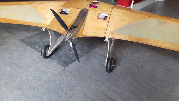

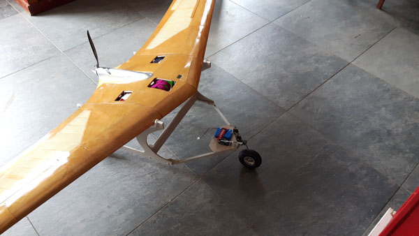

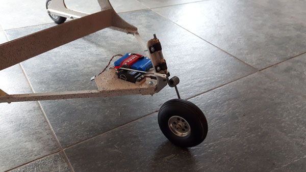

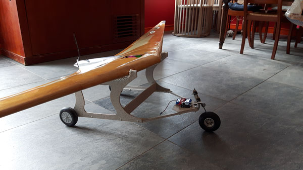

Comme la météo ne m'a toujours pas permis de faire le 1er vol de mon Horten, je lui ai offert un chariot pour un futur décollage du sol. Avec l'hélice propulsive je pense que j'aurai du mal à trouver un lanceur volontaire
La roue avant est orientable, car sans dérive je risque d'avoir du mal à diriger l'ensemble.
J'ai un problème avec ma radio qui n'a que 12 voies proportionnelles (T14SG).Les 12 voies sont prises par l'aile et notamment celles de la commande de symétrie qui commande les aef près du bord marginal. Demi course du manche à gauche pour commander la sortie de l'aef gauche, demi course du manche à droite pour sortir l'aef droit. Pas possible d'utiliser ces voies là pour la roue du chariot.
J'ai donc mis ce servo de direction du chariot sur la même voie que les ailerons de l'aile. Le débattement de cette roue étant très faible, j’espère que l'aile ne partira pas en vrac quand je donnerai un ordre.
Pour bien faire il me faudrait une T18MZ
Je ne tenterai le décollage sur chariot qu'une fois l'aile réglée à la pente.

[clap] Eric ,l'incidence de ton aile est calée à combien de degré sur ce chariot?,viens dans le sud cet après-midi 17°et pas un poil de vent [arf]
MessagePosté le: 21/02/2016 00:01    Sujet du message: Répondre en citant
6° par rapport à l'intrados qui est à peu près plat.
Je souhaite que l'aile monte rapidement au décollage pour dégager l'hélice propulsive du chariot.

Plutôt que ce chariot, tu aurais pu décoller au sandow et mettre le moteur en marche dès qu'elle est hors sol.

Une solution peut consister à tirer le chariot dans l'axe avec un sandow cela le maintient en ligne

Heuuuu, si tu tires le chariot au sandow, déjà l'aile va rester sur place et le chariot va partir en l'air MDR

Je ne la sens pas ton option chariot, il a raison Vincent le sandow, c'est ce qu'il y a de plus sûr.
Comme Michel, vient dans le sud, j'ai volé 4 jours cette semaine et 17 heures de vol depuis le 1er janvier Wink

Perso je pense que cela peur marcher , d'ailleurs il me semble avoir déjà vu des vidéos d'ailes volantes décoller sur un chariot Very Happy
Ce qui me gêne le plus c'est plutôt la roulette couplée avec les ailerons [humm]
Ton fils ne pourrait il pas piloter le chariot avec une autre radio Laughing

une roue directrice sur ce chariot… mais pourquoi faire ?
si l'incidence est globalement bien calculée pour le décollage, au bout de quelques petits mètres, elle devrait prendre son envol, tirée par le sandow puis poussée par le moteur !
qu'est-ce que vous pensez contrôler comme trajectoires sur quelques mètres… l'alignement naturel devrait se faire de lui-même, non ?
ce n'est que mon avis de non pratiquant d'aile volante… Embarassed
ça me semble très improbable voir risqué de vouloir contrôler finement cette roue.

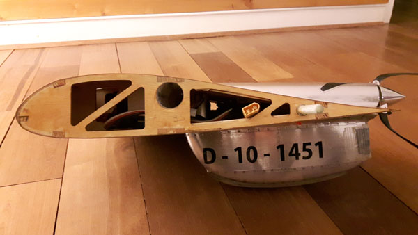

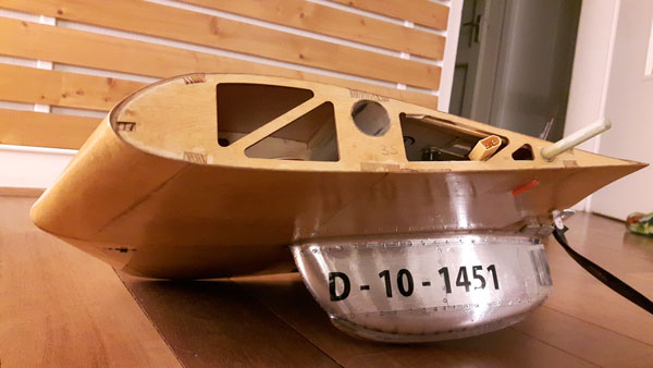

Voici à quoi ressemble le tronçon central de mon Horten IV
J'ai pas de patin rétractable dans le nez dans cette version semi-maquette motorisée (la version maquette plazneur pur en aura un )
Crochet dans le nez: elle va piquer du nez et en incidence négative elle décollera pas
A la base de la quille juste sur l'avant du patin: ça risque d'être l'inverse, elle va cabrer méchamment sous la traction du sandow
Sur le haut du bord d'attaque de la quille : mais l'anneau va t'il se décrocher?

4-5 cm en avant de la base de la quille ça doit le faire non ? Ta quille ne va pas retenir le sandow vu sa forme tout en arrondi.
