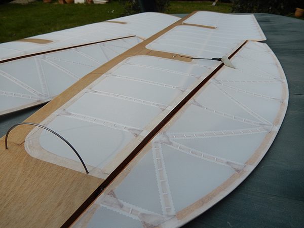

MessagePosté le: 12/12/2015 15:48    Sujet du message: Répondre en citant

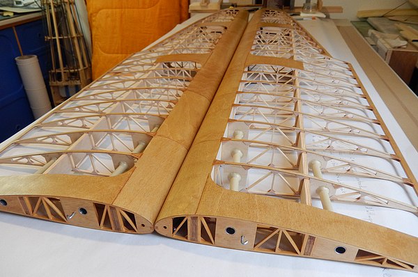

Voila, les ailes, les trappes et les haubans sont vernis, il ne me reste plus que les ailerons.

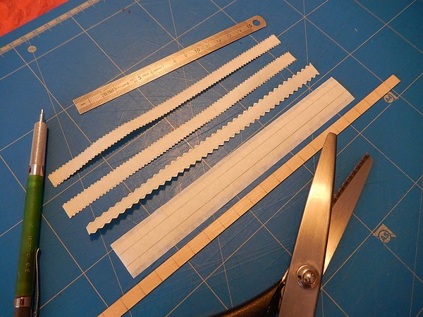

J'ai commencé l'entoilage, la dérive. J'ai aussi fait un côté de celle-ci en ce qui concerne l'imitation du lardage et des bandes crantées. La méthode employée est celle de Vincent, collage de petits bouts de fil de 4mm à la colle blanche. Les bandes crantées sont découpées au ciseaux crantés.
Quelques photos comme d'hab :
Aller, je retourne coller des bouts de fil.
Bon WE
Stéphane

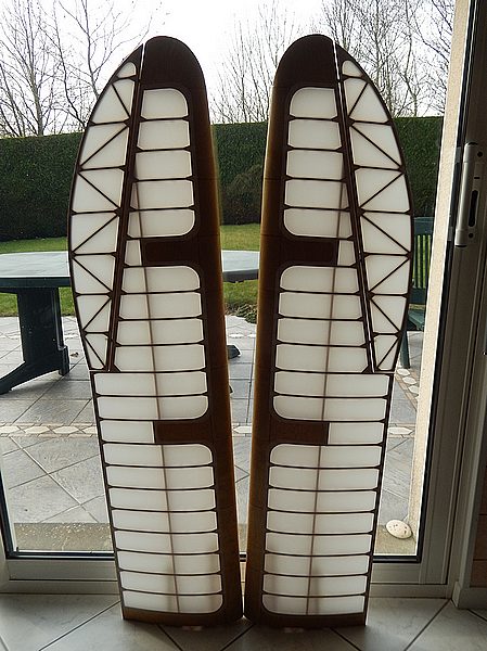

MessagePosté le: 27/02/2016 17:23    Sujet du message: Répondre en citant

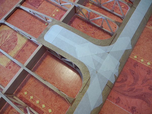

L'entoilage du Musger est fini. Après avoir collé environ 1700 petits bouts de fil et collé quelques mètres de bande crantée, je suis content du résultat. C'est long à réaliser mais ça en vaut la peine.
Voici quelques photos, j'ai emprunté en cachète la table à repasser de ma femme, c'est très confortable pour entoiler car de bonne hauteur, mais ne lui dite pas elle serait capable de me faire repasser mes chemises...
Le fil utilisé pour l'imitation du lardage est du fil cordonnet qui a un diamètre plus fort qu'un fil standard, je le trouve très bien.

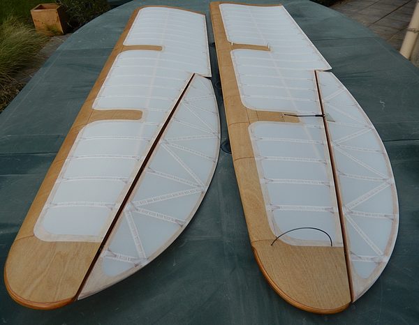

Et voici le résultat final, les ailes.
Il me reste à teinter et vernir l'entoilage. Pour cela je me suis fait un nuancier. Je penses que je vais choisir une teinte pas trop foncée surtout que le vernis va renforcer celle-ci. Je vais choisir le mélange 1/3 de teinte et 2/3 de diluant.
J'espères que l'entoilage na va pas trop se détendre quand je vais passer la teinte.
Voila c'est tout pour aujourd'hui.
Stéphane

MessagePosté le: 27/02/2016 19:23    Sujet du message: Répondre en citant
Voilà une avant dernière photo qui me parle ! Laughing
magnifique Stéphane ! [clap] [clap]

Pour la teinte, comme toi je choisirai la formule 1/3 teinte 2/3 alcool.
Si l'entoilage se détend, pas de panique, j'ai eu le même problème et je l'ai résolu en passant le fer très chaud (200° c) muni de sa chaussette, sans trop m'attarder sur la toile, la tension est revenue normale.

MessagePosté le: 28/02/2016 23:19    Sujet du message: Répondre en citant

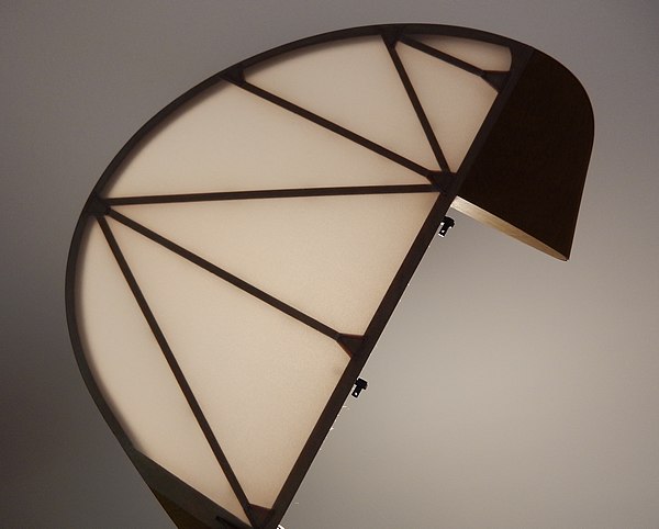

Magnifique cette vue en transparence. Pour le reste, toujours égal à toi même quel beau boulot.

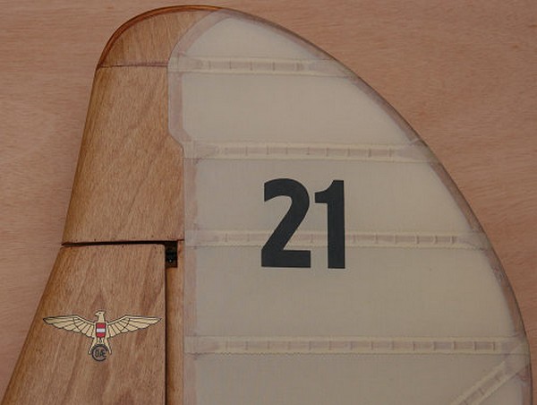

Je trouve l'emblème de la Fédération Aéronautique d'Autriche très beau et j'aimerais le coller sur la dérive de mon Musger, comme tu as fait sur ton MG9a.
J'aimerais savoir quel papier transfert utiliser pour l'imprimer ?

Le mieux c'est le papier décalcomanie blanc ou transparent selon ce que tu veux comme fond ...ça te rapellera quand tu étais petit ; c'est fin et se fond bien dans le support Wink
MessagePosté le: 01/03/2016 19:59    Sujet du message: Répondre en citant
Je ne l'ai pas imprimé, c'était Walter qui m'avait offert ces stickers.
Il me semble qu'ils en vendaient à l'aéroclub du Spitzerberg, peut être en les contactant? spitzerberg.at
A mon avis tu n'auras pas un bon rendu doré avec une imprimante de bureau, ça risque d'être marron/jaune.
Le mieux serait de partir de vinyle adhésif or mat et soit de faire le reste à la peinture, soit tenter d'imprimer le vinyle à l'imprimante laser? je n'ai jamais testé.
Après en vinyle il y a l'épaisseur qui n'est jamais très belle...
Sinon ça doit être jouable de faire quelque chose de propre tout en peinture [humm] un pochoir pour faire l'ensemble en doré et lignes noires peintes ou au feutre.
J'avais scanné ce sticker, si jamais tu n'as pas vu le lien c'est là
