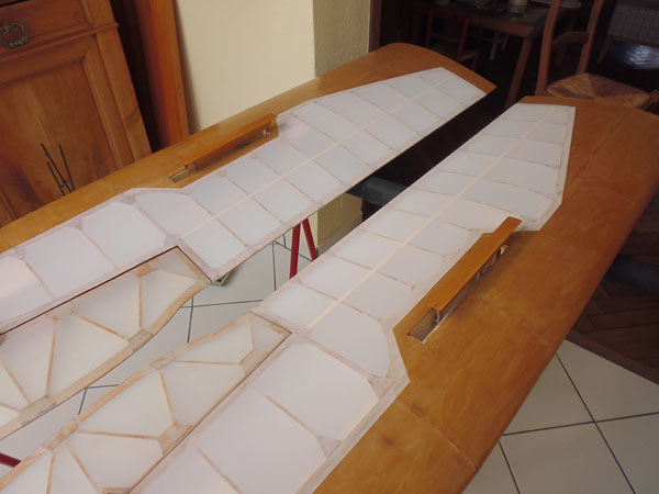

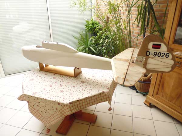

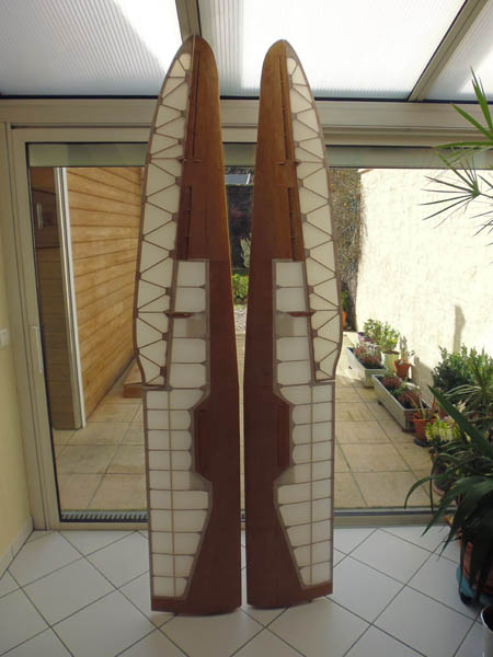

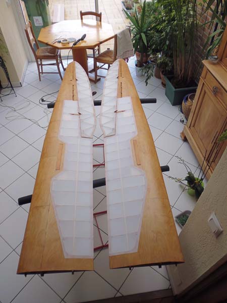

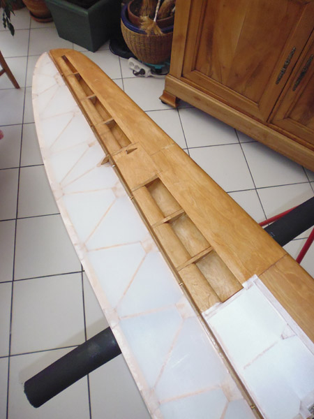

merci Johannes Wink , la suite, entoilage posé, avant vernis mais ça donne une idée du résultat final:
Âge: 88 Taureau
MessagePosté le: 02/03/2016 16:54    Sujet du message: Répondre en citant
C'est bien ce que je disais, quand ça va être monté et en l'air, ce sera vraiment superbe! Compliments Marc!

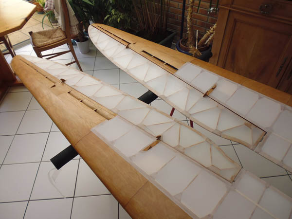

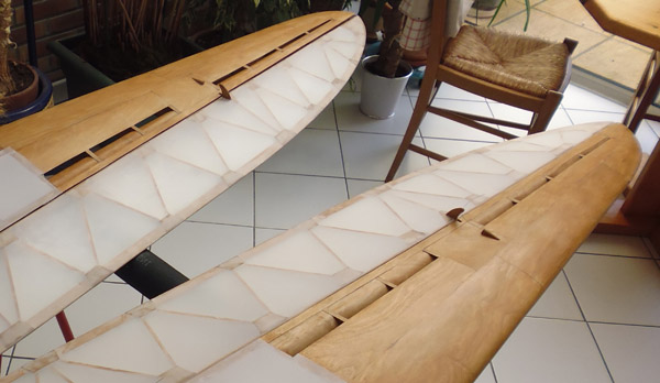

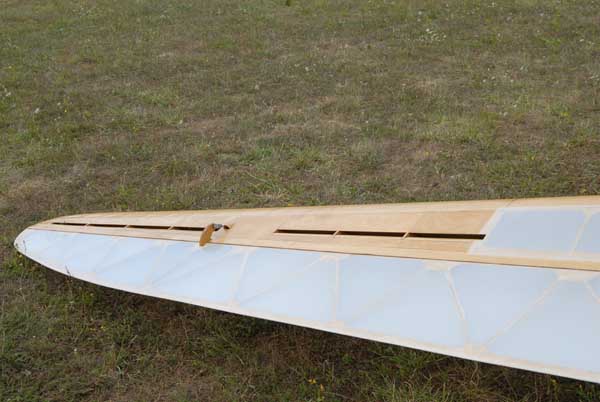

Gros plan sur les fentes, ressemblant et assez juste aussi quant à la teinte comme le montre cette comparaison :
MessagePosté le: 03/03/2016 09:17    Sujet du message: Répondre en citant

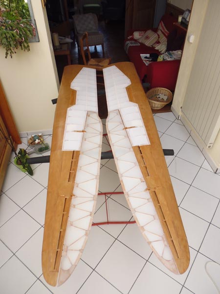

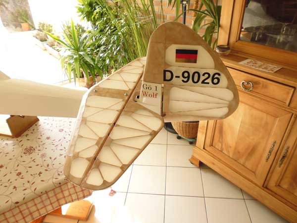

Pour satisfaire la curiosité d' Eric; la face cachée à l'intrados :
RichardP
Âge: 76 Cancer
MessagePosté le: 03/03/2016 15:15    Sujet du message: Répondre en citant
C'est superbe Marc et intéressant cette technique des fentes qui laisse supposer une efficacité des gouvernes à basse vitesse.

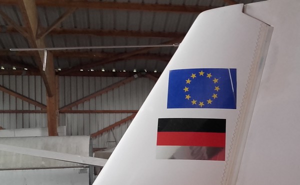

et pour en finir avec notre échange sur la "couleur du jaune allemand"
qui va du jaune (officiel) à l'argent en passant par l'or et autres...
et pour que ça profite au plus grand nombre, j'ai repéré dans le hangar d'Alençon un SF34 avec cette couleur Wink
là, on peut l'obtenir avec de l'alu autocollant Wink
MessagePosté le: 03/03/2016 17:20    Sujet du message: Répondre en citant
Oui c'était intéressant à construire et on verra ce que ça donne. Je suis content aussi de ma teinte, ça correspond au niveau des images. Mon drapeau est bien OR, j'attends la commande faite sur ebay..

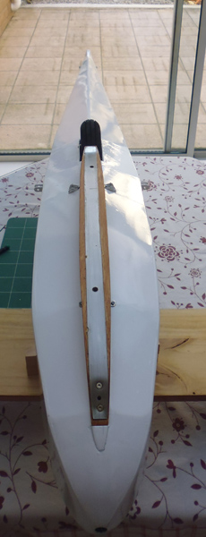

Le fuseau sera peint blanc brillant donc entoilage pratique au solartex

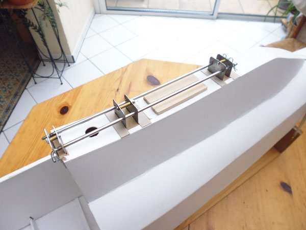

Pour éviter les crises de nerfs dues à la perte d'axes et de goupilles dans l'herbe, j'ai adopté cette solution: 1 axe par demi-aile ( tube inox 4mm) et les goupilles beta seront solidaires d'une ferrure du fuseau via un petit câble d'acier
MessagePosté le: 09/03/2016 19:05    Sujet du message: Répondre en citant
Oui très pratique comme système,je l'ai fait sur le Rubik Very Happy
Âge: 63 Capricorne
MessagePosté le: 09/03/2016 19:48    Sujet du message: Répondre en citant
Tu vas être prêt pour AAM à cette allure là. Je retiens l'idée pour un prochain car la goupille qui manque et empêche de voler c'est [argh]

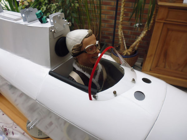

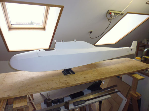

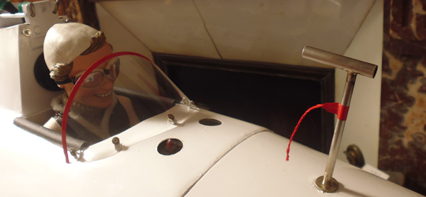

MessagePosté le: 14/03/2016 16:57    Sujet du message: Répondre en citant
Le fuseau est peint blanc brillant comme son grand frère, déco en cours de finition, radio réglée, restent les mâts à finir , la fixation du patin, de la roue, de l'appuie-tête , du pare-brise et le centrage.. Very Happy

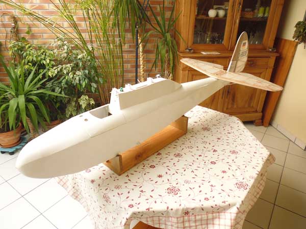

MessagePosté le: 15/03/2016 23:57    Sujet du message: Répondre en citant
Vraiment chouette, mais il va falloir nous le montrer avec ses ailes pour bien nous prouver que ce n'est pas un sous-marin. Bon la queue est un peu grande pour un sous marin mais le reste est pas mal avec un beau kiosque profilé MDR
On le détaillera avec plaisir d'ici une grosse semaine.
MessagePosté le: 16/03/2016 14:42    Sujet du message: Répondre en citant
Cela ressemble de moins en moins à un sous-marin... [arf]

MessagePosté le: 16/03/2016 17:48    Sujet du message: Répondre en citant
Boudi que c'est joli ce cockpit avec un pilote tout sourire dehors. Elle m'a l'air bien belle ta peinture, j'ai hâte de voir ça de visu. [clap]

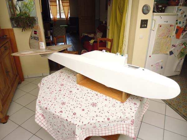

MessagePosté le: 17/03/2016 10:52    Sujet du message: Répondre en citant

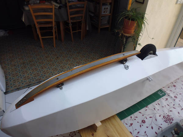

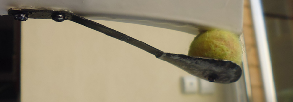

Encore un petit progrès, patin et béquille, tube pitot, et chouette , j'ai une roue ! présentation bientôt : Wink
Âge: 88 Taureau
MessagePosté le: 17/03/2016 12:59    Sujet du message: Répondre en citant
C'est bien joli tout ça Marc! [clap]
