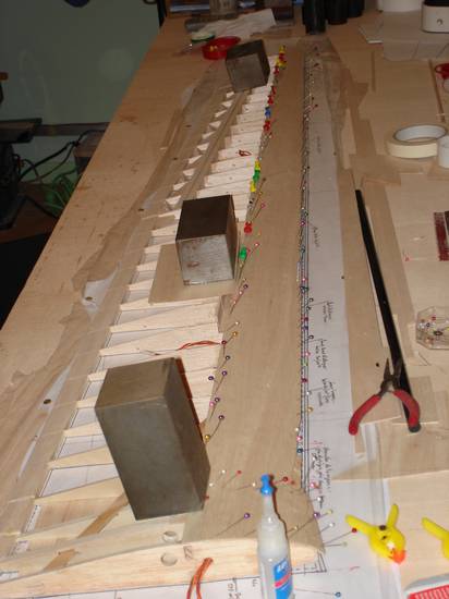

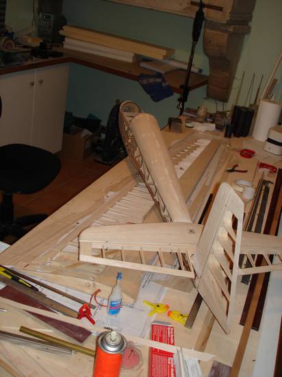

Posté le: 13/01/2007 13:13 Sujet du message: |
collage du coffrage intrados sur les nèrvures
collage de la nèrvure d'amplanture
je ne connais pas la méthode pour calculer le biais par calcul
donc comme mon fouraut dans le fuselage est perpendiculaire a la nervure d'amplanture ma tèchnique est bonne je pense

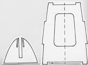

Deux-trois petites questions au sujet de la découpe des couples et des flancs.
- Est-ce normal que les fentes pour C5 ne semblent pas rectangulaires?
- Sur les flancs, il semble également manquer une fente horizontale pour y placer le renfort de clef d'aile, non?
- Enfin, Louis, la découpe des trous circulaires dans les flancs ne fait-elle pas gagner un peu de poids?
Merci de tes réponses

Posté le: 18/01/2007 09:49 Sujet du message: |
OK, Louis, mais je ne vois pas bien ce qui pourrait passer au travers du fuselage à cet endroit-là? Les doigts du lanceur?
Donc, pas de trou...
Pour C5, je ne comprends pourquoi l'ergot haut est biseauté?
 Fabrice |
Orionis Incurable Posteur
Âge: 59
Posté le: 18/01/2007 12:32 Sujet du message: |
D'accord pour C5!
Je ne rechignais pas pour faire (ou pas) les découpes, je voulais juste comprendre!
Je ne les fais donc pas, comme tu le conseilles!
 Fabrice |

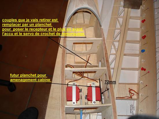

fred 52 Fidèle Posteur
Inscrit le: 07 Oct 2006
Localisation: 52 (haute marne
Âge: 58
Posté le: 20/01/2007 13:47 Sujet du message: |
Salut orionis si tu veut disimuler la radio sous le planché il sufit de refaire un plancher posé sur les deux quilles ou tu i fixera ta radio (j'ai mis des photos de mon fuselage tu peut t'en inspirer ) et par la suite tu refait le plancher avec l'amenagement cabine démontable tu coupe les couples qui te gene et hop
j'ai mis les servos directions et prof juste devant j'aurais le récepteur
et encore devant le servos de crochet de remorquage avec l'accus le plus en avant possible (centrage oblige autant emporté du poid utile )

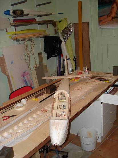

Posté le: 21/01/2007 22:22 Sujet du message: |
bonsoir louis j'ai fait exactement se que tu viens de me dire sa sèche en ce moment
merci pour tous ces conseilles (j'ai encore quelques lacunes en constrution )
bonsoir fabrice une photo de mon fuselage si sa peut t'inspirer
entre le futur planchet et le dessus du fuselage je devrais avoir 72mm
remis a l'echelle 1 sa fait 381 mm peut etre un peut haut mais je croi qu'il y a de quoi faire un cocpit quand méme
Âge: 59
Posté le: 22/01/2007 16:16 Sujet du message: |
Fred, 40cm à l'échelle 1, ça ne fait vraiment pas beaucoup.
Il me semble me souvenir que la cabine est quand même plus profonde que ça...
 Fabrice |
Âge: 58
Posté le: 22/01/2007 19:10 Sujet du message: |
bonsoir fabrice a tu télechargé le photo pac de l'ask 13 proposé dans la rubrique : planeur grandeur rétro si c'est le cas regarde la troisieme photo en partent de la fin la personne qui est au commendes en étent assis il dépasse de un tout petit peut plus haut que le coude quand je me mesure assis sur une chaise je suis pratiquement a 40cm et je mesure 1.80m donc je crois que nous ne sommes pas trés loing de la vérité

Posté le: 22/01/2007 19:37 Sujet du message: |
bonsoir louis
deux petites photos de mon fuselage mais bon il n'a pas évolué je fini les ailes et je passe au finitions

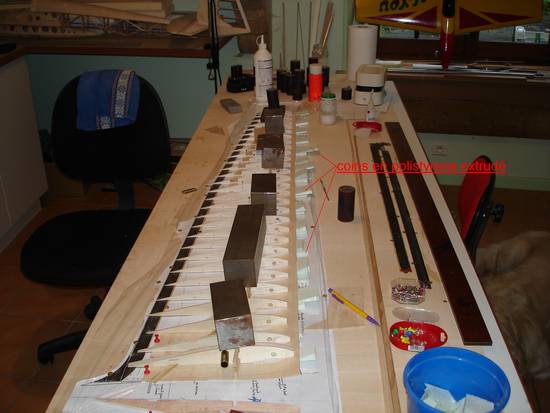

pour mon plan de travail j'ai utilisé du mélaminé de 30 mm que j'ai réglé pile poil de niveau et droit dans tous les sens et par dessus je lui est mis du cp cintrable c'est un cp de 9mm d'épais avec le file du bois dans le méme sens il se cintre facilement est les épingles elles rentrent pratiquement comme dans le balsa et du fait de la souplesse du cp il épouse impécablement le mélaminé donc il est tout aussi droit
si je pose des poids sur mes ailes c que je crains les déformations au cours de la journée sa m'est arrivé une foie mais avec des ailes en polistyren fraichement coffrés depuis je suis devenus un peut parano a se sujet
