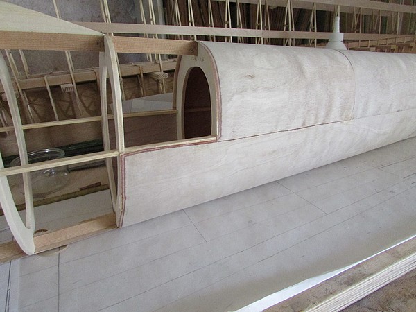

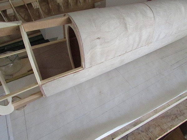

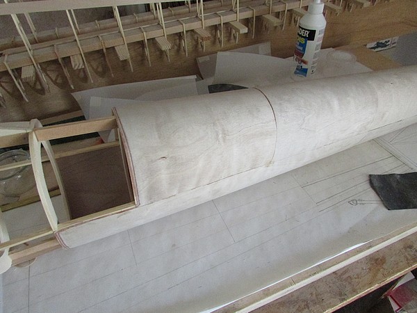

CHAUSSEBOURG Maniaco Posteur
Âge: 88
Posté le: 05/07/2016 09:05 Sujet du message: |
Une petite reprise d'activité sur le fuselage du Milan... Coffrage supérieur de la partie arrière du fuselage.

michel Serial Posteur
Posté le: 05/07/2016 11:56 Sujet du message: |
Les coffrages avancent bien.
Âge: 88
Posté le: 06/07/2016 10:18 Sujet du message: |
Philippe, je suis venu vendredi matin, et j'ai du repartir vers midi. J'avais les enfants et petits enfants à la maison...
Merci Jose, oui, ça avance doucement mais surement.
