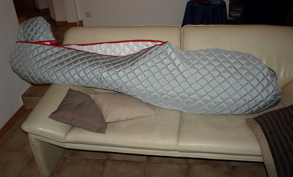

Ja, Schutztaschen hat der Jastrzab auch schon bekommen. Ich habe das Material dafür hier bestellt:
http://www.rc-taschen.at/e-shop/gx2/index.php

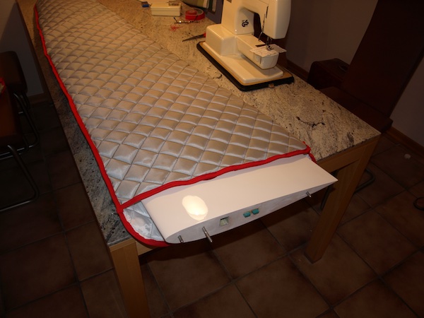

Das Material ist ein gepolstertes Steppgewebe, außen strapazierfähiges Material und auf der Innenseite ein Futterstoff. Ich habe das 200g/m2 Steppgewebe genommen.
Meine Frau hat mir daraus schöne Schutztaschen genäht, die jetzt nur noch Klettverschlüsse bekommen. Ein paar Bilder dazu:
Da steckt der Rumpf drin.

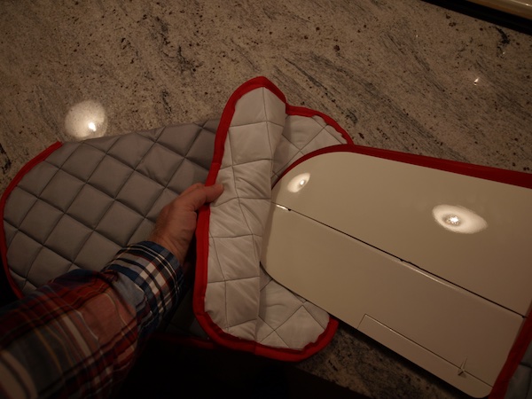

Das Höhenleitwerk hat zwei Schutztaschen, sodass man sie auch dem aufgebauten Modell überziehen kann.
Hier ist eine der beiden Flächenschutztaschen zu sehen.

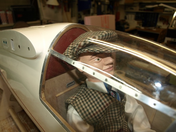

Jetzt geht es im Kabinenbereich an die letzten Details. Der Pilot hat jetzt ein Kopfpolster bekommen. Ich habe dafür ein Stück rotes Leder genommen und mit ein wenig Polstervlies beides auf und um einen Pappelsperrholzspant geklebt. Dieser Spant wurde dann in den Kaninenhaubenrahmen geklebt.
Wird die Kabinenhaube abgenommen, kommt man dann an die beiden Schrauben der Rückenlehne des Pilotensitzes. Das Lederpolster deckt diese Verschraubung gerade ab und man hat daher dann das Bild wie beim Original, wo solche Schrauben nicht zu sehen sind.
Ich muss beim Aufrüsten des Modells die Rückenlehne immer herausnehmen um an die Flächensicherung zu kommen, daher musste ich das so gestalten.

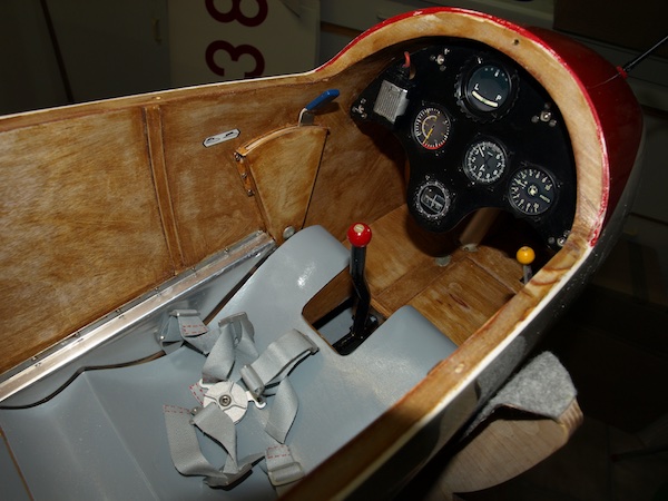

Das Cockpit wurde auch lackiert nachdem mit Lasur der Innenraum etwas auf alt getrimmt wurde. Die Sitzflächen wurden grau lackiert und auch der sichtbare Innenraum unter dem Sitz wurde nicht ausgelassen.

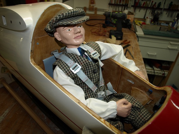

Der Pilot nahm auch gleich in den fertigen Rumpf platz und schnallte sich an.

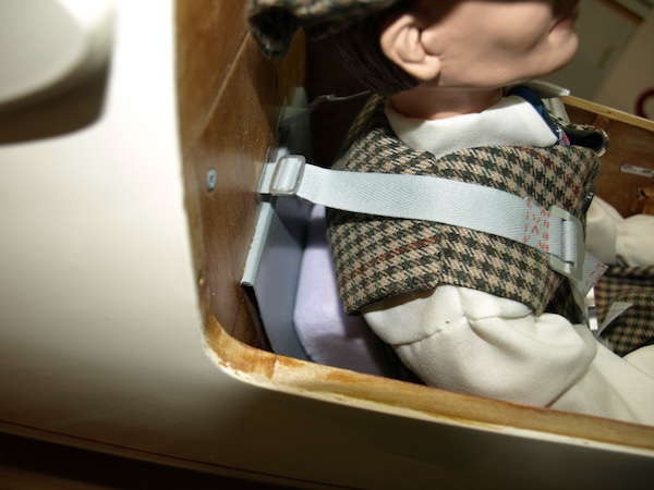

Er empfand die Sitzposition als unangenehm. Im fehlt etwas zwischen Rücken und Sitzlehne, der Fallschirm!
Ich stellte fest, das ich keinen Fallschirm für ihn habe und auch im Internet könnte ich keinen Fallschirm im Maßstab 1:3 finden. Also selber machen.
Ich schob dem Piloten daher schon mal ein passend geschliffen Roofmateklotz hinter den Rücken und er saß zufrieden in seinem Jastrzab.
Der Fallschirm wird noch mit einem Stoffüberzug auf dem Roofmateklotz und gurten versehen und sollte bis zum Einfliegen zur Verfügung stehen.

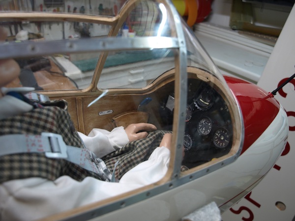

Auf den Bildern oben sieht der Innenraum sehr gelb aus. Ich hatte zum Fotografieren nicht das richtige Licht.
Er ist gar nicht sooo dunkel wie man hoffentlich auf dem folgenden Bild sieht.
Ich finde es passt gut zum Haubenrahmen.

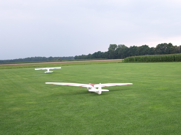

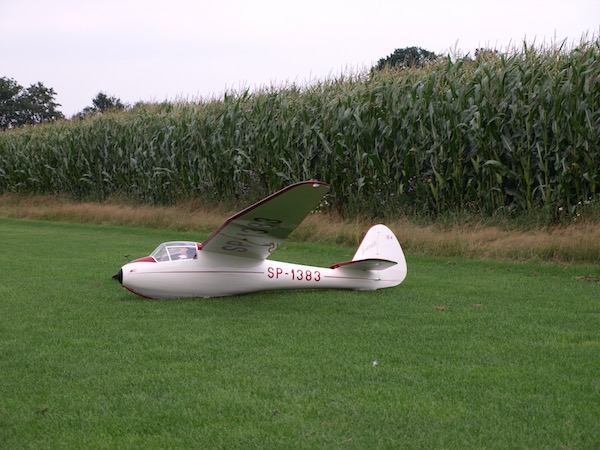

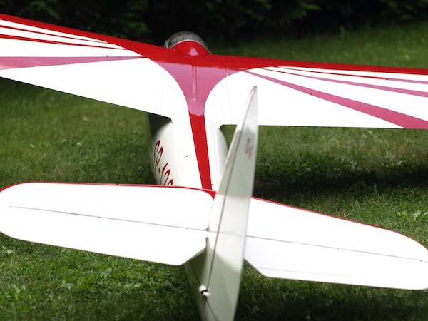

Zum Schluss noch einige Bilder des fertigen Jastrzab im Garten und die ersten Bilder vom Erstflug gestern.
Ich bin sehr zufrieden mit dem bisher wohl aufwendigsten Modells, dass ich gebaut habe.
Jetzt ist er zum Start zusammengebaut und der Reichweitentest war erfolgreich.
Am Platzrand vor dem Einklinken des Schleppseils.
Kurz vor dem Abheben.
