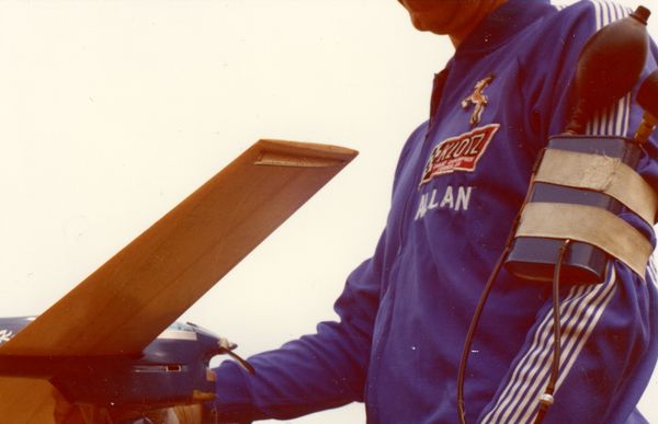

Quelques autres illustrations Teamiesques.
Le modèle d’une équipe d’Afrique du Sud. Dans les comptes rendus, curieusement, je crois qu’on lui avait attribué par erreur la nationalité américaine (sans doute confusion entre RSA et USA). Cette méprise a été largement propagée. Mais je peux me tromper.
Le mécano est Allen Van Breda.
Le pilote est Clyde (ou Boyd, ou les deux ?) Sutherland.
Moteur Bugl.
On voit bien sur le zoom le (très gros) filtre et le réservoir recouvert de balsa.

MessagePosté le: 14/08/2016 11:07    Sujet du message: Répondre en citant
Bonjour Raoul,
pourquoi envelopper le réservoir de balsa ?
Merci,
nota sur la poitrine du personnage on lit Allan, outre que c'est le village où j'habite peut être est ce le nom du monsieur?

MessagePosté le: 14/08/2016 11:11    Sujet du message: Répondre en citant
Je pense que c'est pour amortir les vibrations. La vidéo que tu m'avais envoyée montrait bien le tumulte qui se produit dans le réservoir.

MessagePosté le: 14/08/2016 11:48    Sujet du message: Répondre en citant
Oui,
Allen Van Breda ou plutôt Allan Van Breda. L'intéressé doit connaître son prénom bien mieux que moi. Pourtant, je m'applique.
Et ce fuselage ?

MessagePosté le: 14/08/2016 12:09    Sujet du message: Répondre en citant
Bonjour les amis! Sauf erreur, ce n'est pas un filtre , mais la tête de pilote de 20x20 mm alors obligatoire(avec visibilité vers l'avant!). Quant au réservoir, ce n'est pas un marouflage, mais bien un réservoir en balsa.Légèreté et isolation thermique.J'en fais encore pour des avions diesel.Vos prenez du 20/10 ou du 15/10 dur, et vous résinez une plaque recto-verso.Puis découpage, assemblage à l'époxy, les tubes peuvent être en alu, ça marche très bien.Déconseillé en glow, quoiqu'avec de la résine polyester ce serait possible. En acro, on peut faire des réservoirs métalliques marouflés, mais c'est autre chose.Cordialement! Pierre

MessagePosté le: 14/08/2016 13:39    Sujet du message: Répondre en citant
J'ignorais que les réservoirs étaient réalisés directement en balsa et tu dois avoir raison. En revanche, pour moi, il s'agit bien d'un filtre. J'avais les mêmes sur mes Olympus (5 ou 6 construits). Il me reste quelques filtres neufs de cette marque. Ils étaient efficaces et imposants en encombrement, mais faciles à placer sur des gros modèles d'acro. Il en existait de plus petits, non démontables, qu'il fallait nettoyer en soufflant violemment dans le bon sens avec une pompe à vélo. Je n'aimais pas. La trémie de ces filtres se nettoyait en un tour de main.[img]http://www.retroplane.net/forum/images/uploads/Raoul/img2658quart_302.jpg[/img
Oui, la tête de pilote dans le cockpit était obligatoire. Pour quelle raison ? Incommensurable mystère.

MessagePosté le: 14/08/2016 13:49    Sujet du message: Répondre en citant
Je confirme que le réservoir en balsa fonctionne, Pierre A m'en a réalisé un pour ma Picador et ça focntionne très bien.

MessagePosté le: 14/08/2016 14:58    Sujet du message: Répondre en citant
Le zoom filtre n'est pas passé.

MessagePosté le: 14/08/2016 15:48    Sujet du message: Répondre en citant
Bonsoir Raoul,en fait je peux t'assurer que c'était la tête du pilote et aussi qu'on n'a jamais monté de filtre à air sur les moteurs de team.Je ferai passer une photo d'un réservoir en balsa dans la semaine. ces réservoirs sont apparus lorsque les systèmes de remplissage ont été fixés au moteur(HP 15 et BUGL, puis les russes et Nelson ...) La "visibilité" et le pilote, ce n'était pas idiot, c'était l'idée semi-maquette du début du team, mais rapidement on est allé vers la perfo pure(comme en autos circulaire).Si tu regardes les premiers modèles, en 5 surtout, ils étaient très beaux. En 2,5 Graupner avait sorti, en formule 8 dm2 un Percival Mew Gull absolument splendide, mais, bien sûr, pas très compétitif. Cordialement! Pierre

Bonjour à tous et à Pierre,
Pour le fameux filtre, je parlais d’un filtre à carburant.
Sinon, pour la présence obligatoire d’un buste de pilote, cette réglementation était louable pour l’aspect semi-maquette. Néanmoins, cette contrainte n’avait pas été préconisée pour d’autres catégories (acro, maquettes, etc.) qui aurait pu se justifier pour la même raison.
Donc nous sommes d’accord.
