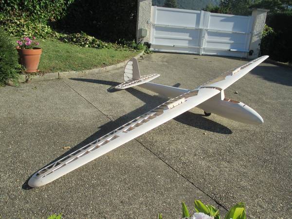

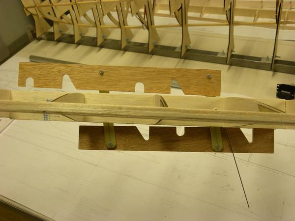

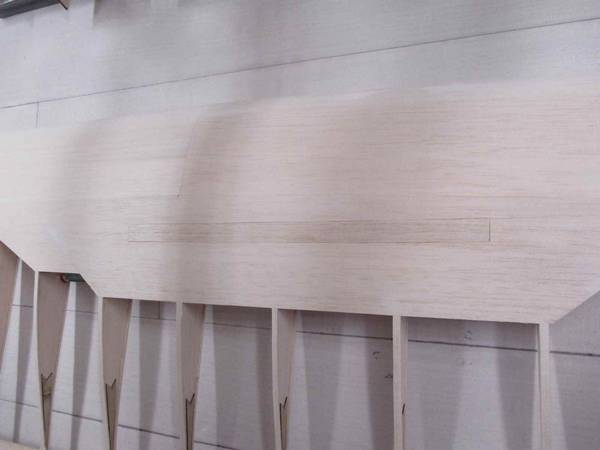

Finalement, jusque-là, ça ne se passe pas trop mal avec les AF
Le montage est fait "à blanc", rien n'est encore collé mais la commande ne force pas, rien ne frotte, et ça me rend confiant pour la suite.

Monte l'axe principal sur roulement et tu n'auras pas de souci..  |
Luc_M Apprenti Posteur
Inscrit le: 21 Avr 2016
Localisation: Grenoble
Posté le: 02/06/2016 21:52 Sujet du message: |
C'est prévu, j'ai monté des roulements sur l'axe principal
Les AF sont posés, ça va, pas eu trop de mal. Restera à vérifier en vol si les effets aérodynamiques du vent relatif ne viennent pas déformer les palettes et empêcher la rétraction...
Je n'ai pas pu résister à un premier montage à blanc.
Quand même, presque 5 m c'est grand...
Prochaine étape: les ailerons.

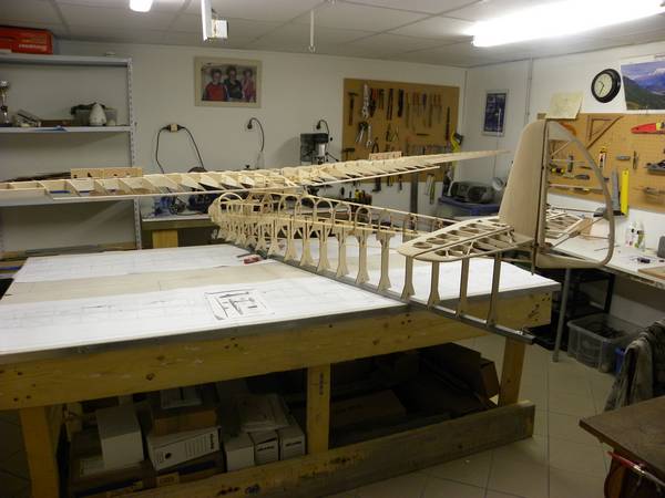

Posté le: 04/06/2016 22:40 Sujet du message: |

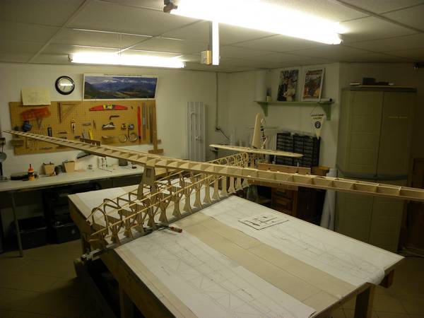

Oui je mesure le confort d'être au large ... Comme je l'ai déjà indiqué ça n'a pas toujours été le cas et j'ai connu la galère de construire dans un coin de bureau.
Un conseil s'il vous plait: je vais commander l'entoilage (pour les ailes et empennages uniquement car le fuseau sera entoilé à la soie ou fibré et entièrement peint) et j'hésite.
--> Je connais bien l'Oratex antique, j'apprécie sa facilité de pose, l'aspect final et n'ai jamais eu de problème en peignant sans apprêt avec de la peinture auto à 2 composants de qualité pro. Mais j'ai lu que certains ont eu des problèmes de perte de tension (ça ne m'est encore jamais arrivé)
Je le pose avec un fer conventionnel et ne rencontre pas de problème de température de pose.

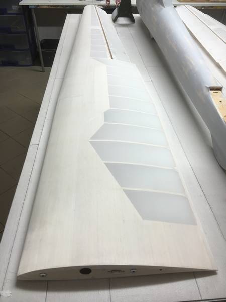

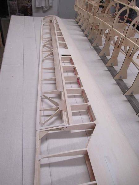

Posté le: 04/07/2016 22:05 Sujet du message: |
Amis des copeaux bonsoir,

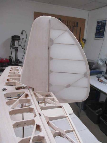

Les travaux continuent et la période écoulée m'a permis de tester le Diacov avec lequel j'ai entoilé la dérive et son volet.
Pas de difficulté particulière de pose par rapport à l'Oratex que je connais mieux.

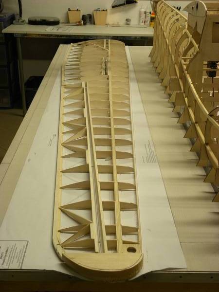

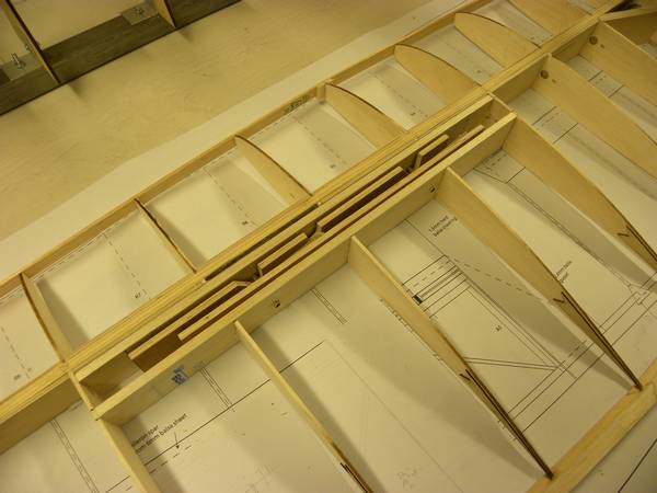

Posté le: 04/07/2016 22:12 Sujet du message: |

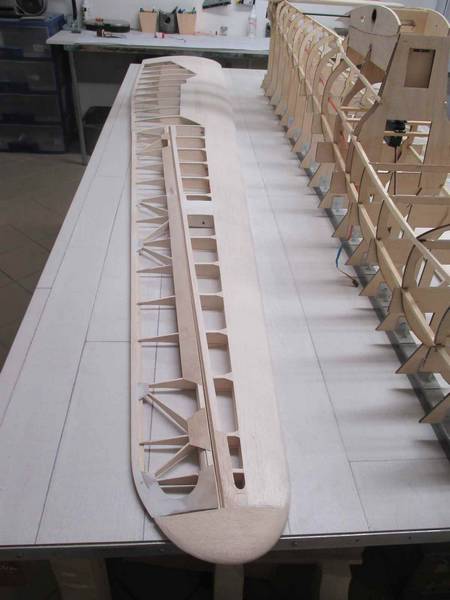

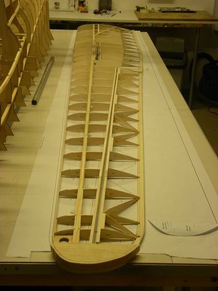

Et dans la foulée les ailes sont maintenant finies.
Un petit moment de solitude pour ajuster les AF, mais ça n'est pas original...
Bref les surfaces portantes sont prêtes à entoiler, je vais me consacrer au fuselage.
 "C'est véritablement utile puisque c'est joli."
Saint Ex |

Posté le: 05/07/2016 08:57 Sujet du message: |
joli ton ajustage d' AF ....
 Le vent se lève ..... |

Merci Greg.
Je dois dire que je me suis appliqué.
Quand bien même la forme de celle-ci n'est pas la plus originale, je dois reconnaitre que c'est beau une aile en bois. ![[rabot]](images/smiles/rabot.gif)

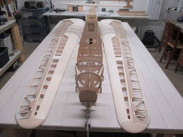

Posté le: 20/07/2016 11:30 Sujet du message: |
Reprise des hostilités (après une semaine à Prague, ville magnifique soit dit en passant)

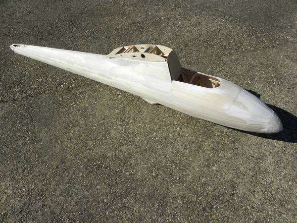

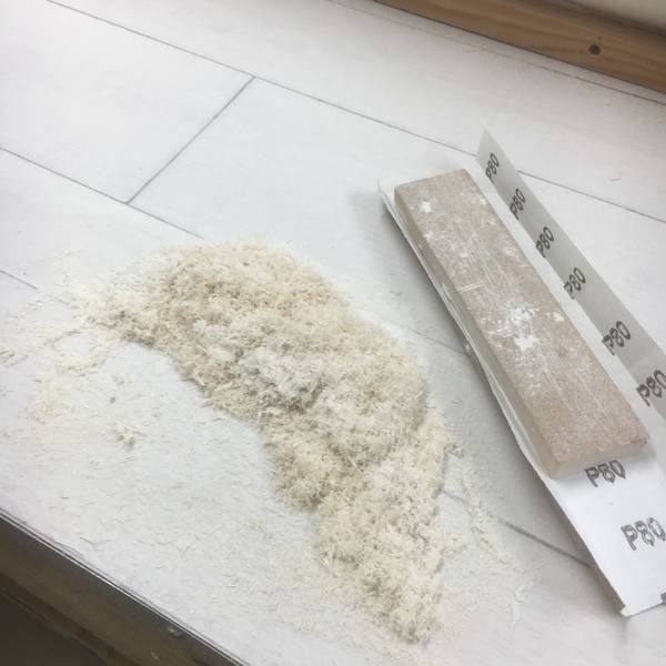

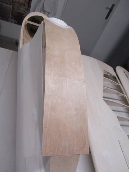

Le fuseau est prêt; je n'ai pas suivi le plan qui prévoit des coffrages partiels en ctp 0,8mm et je l'ai coffré intégralement en lattes de balsa de 30/10. Un peut d'apprêt de lissage a été nécessaire pour combler les imperfections d'ajustage.
Ponçage sévère:
Et voila:

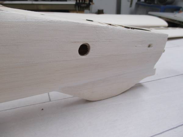

Posté le: 20/07/2016 11:35 Sujet du message: |

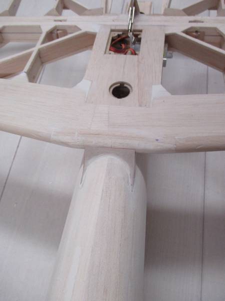

Quelques détails qui prennent vite du temps: raccord de la profondeur et raccord du bord de fuite:
Saint Ex |
Posté le: 20/07/2016 11:37 Sujet du message: |

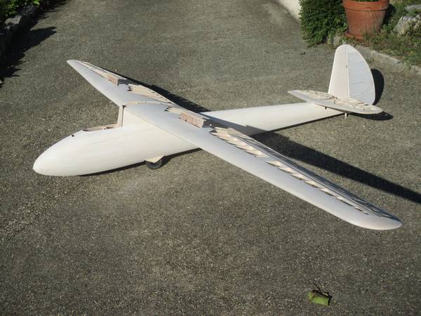

Pas pu résister à un montage à blanc.
Ça commence à ressembler à un planoir
Saint Ex |

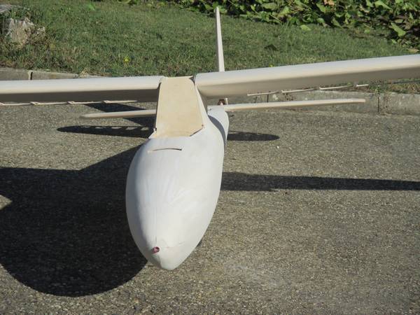

J'ai monté le crochet dans le nez, le servo est fixé au plus prêt sur le premier couple.

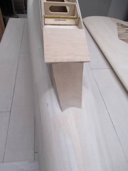

En fait je m'y tiens, une heure par-ci, une heure par-là, il me plait bien ce planeur et la motivation ne faiblit pas (pour l'instant !)
Bref avec 2 jours pleins devant moi, j'ai entrepris:
* le capot supérieur
* le sabot
J'ajouterai une plaque de métal plus tard sous le sabot

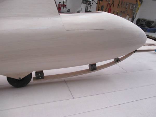

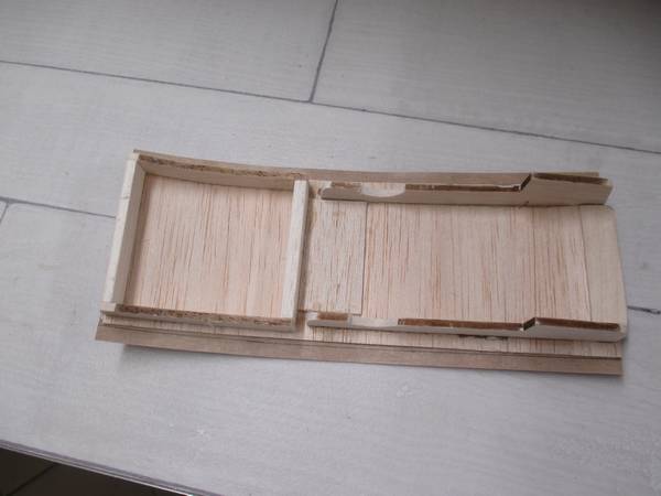

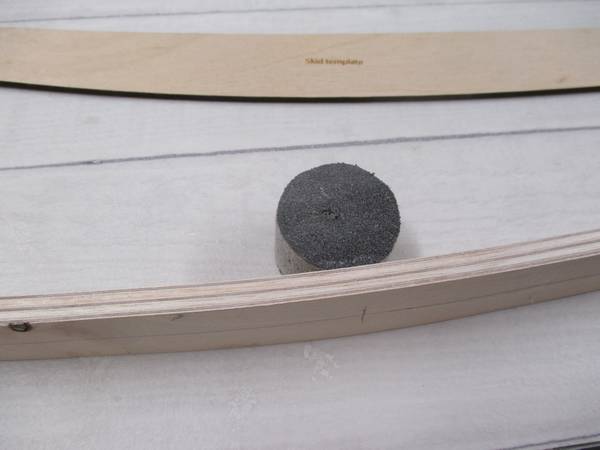

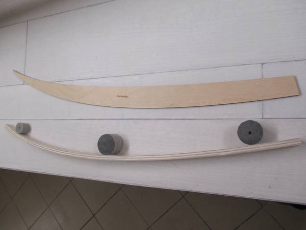

Posté le: 21/07/2016 17:33 Sujet du message: |

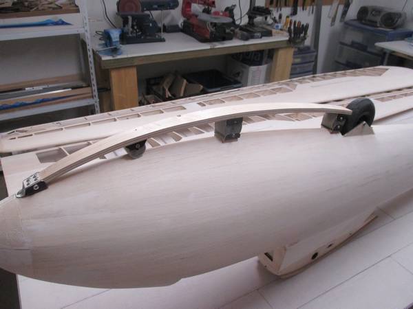

Et le patin.

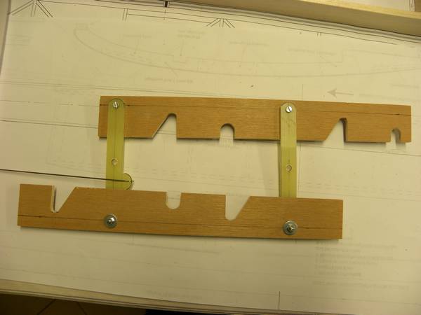

Le forum est bien garni en explications pour en construire un et ça m'a aidé à réaliser ce premier patin.
Les amortisseurs sont découpés à la scie cloche dans de la cale à poncer (astuce du forum) mais c'est peut-être un peu mou pour un planeur qui devrait approcher les 9kg
L'espacement entre les caoutchoucs est voulu, je suis allé chercher les couples pour y coller les supports des pattes métalliques.
Pas fâché d'avoir achevé ce patin, rien que l'ajout des pièces en CTP qui supportent les pattes en tôle m'a pris pas mal de temps.
Saint Ex |

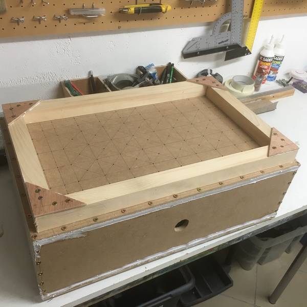

Avant de partir en montagne pour 15 jours et en prévision de la réalisation de la verrière je me suis décidé en lisant différents post du forum à fabriquer ma "boite" à thermoformage.
Jusque là j'en ai fait de nombreuses à la main avec peu de déchets (je n'utilise pas le four mais je chauffe sur un réchaud à gaz , ce qui me permet de bien évaluer l'élasticité du matériau) mais je suis favorablement impressionné par la simplicité du principe de la boiboite !
Bref, voici la mienne, très ordinaire:
A plus

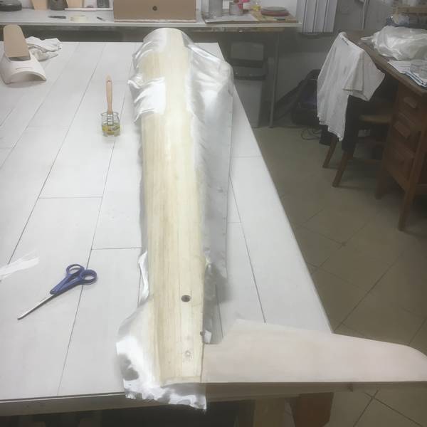

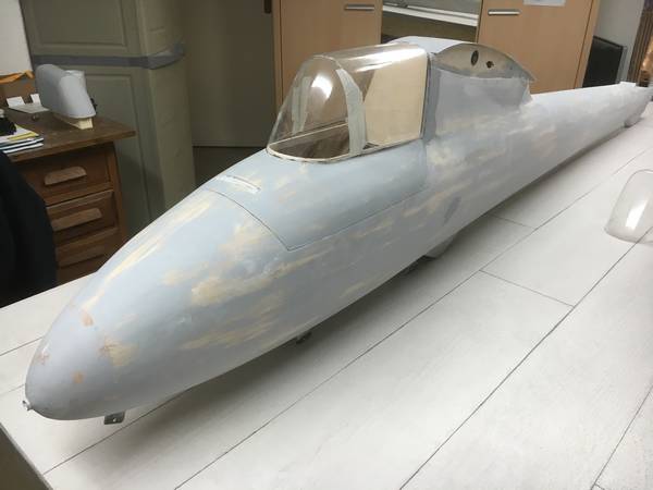

Posté le: 29/08/2016 22:14 Sujet du message: |
Bon, c'est la rentrée, y compris à l'atelier.

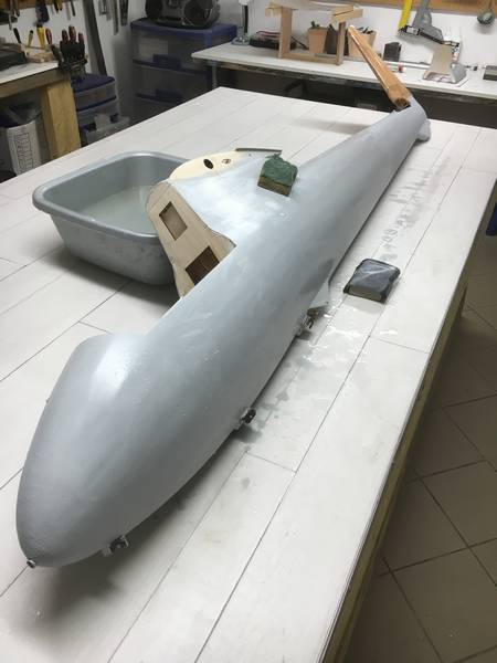

Quelques news pour m'auto-motiver pour la dernière ligne droite: le fuselage est marouflé (fibre 49g) et epoxy

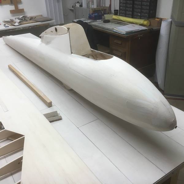

Posté le: 29/08/2016 22:20 Sujet du message: |
Apprêt dans la foulée, passé au pistolet.
J'ai souvent galéré pour trouver une position confortable pour les longues séances de ponçage à l'eau; hors avec le lino sur le plan de travail, c'est Noel... un coup d'éponge et c'est propre, et je ponce à hauteur d'homme. Bien content...

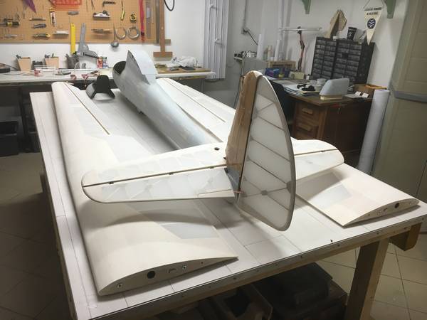

Posté le: 29/08/2016 22:26 Sujet du message: |
Voila, ça c'est fait, et l'entoilage aussi.
Vraiment bien le Diacov; comme j'avais lu les conseils du forum, j'ai acheté un scalpel pour araser l'entoilage et ça rend l'exercice facile.
Donc l'entoilage est achevé, ailes, dérive, profondeur.

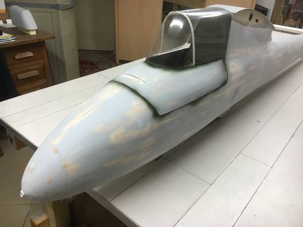

Posté le: 29/08/2016 22:30 Sujet du message: |
La verrière est en 2 parties; j'ai moulé une première verrière qui me sert de brouillon (photo) pour ajuster à la taille, la verrière définitive est moulée mais reste à découper.
J'ai acheté (merci le forum) du PETG 1mm chez Silence Model. J'ai raté la première verrière en PETG en le chauffant un peu trop, et il a légèrement bullé. En chauffant moins le résultat est très correct.
Il faudra aussi que je fasse un arceau en tôle offset.
