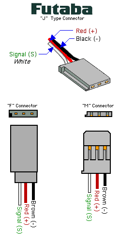

Par contre aucuns détrompeur pour brancher les servos ? ! ?
ni la batterie,
du coup j'ose même pas faire un test avec mes deux servos.
au niveau du récepteur tu as des petites encoches. Là où il y a l'encoche ça correspond au signal, c'est à dire fil blanc. Tu fais correspondre tes prises de servo > blanc/rouge/noir
