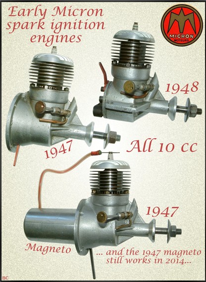

petit retour sur le MICRON 10 cc à magnéto avec quelques nouvelles informations. En effectuant des recherches je suis tombé sur un article que j'avais oublié présentant le nouveau MICRON à magnéto. Il a été publié dans le numéro 68 du 17 juillet 1947 de la revue DECOLLAGE. Il est précisé que protégé dans un boitier, elle ne nécessite pas d'entretient. Le démarrage se fait par simple lancé de l'hélice sans avoir recours à une batterie d'accus. Des essais rigoureux ont montré qu'elle absorbe à 6 000 tr/mn une puissance de 10 watts soit 2,5 % de la puissance totale, ce qui est négligeable. Par contre avantage important, l'étincelle tirée est de 10 à 12 mm contre 4 à 5 lors de l'utilisation d'une bobine. Le poids est de 470 gr. Au niveau des performances, il est noté que le 100 km/ h en circulaire a été dépassé.
Photo du prototype. A noter l'absence de la culasse amovible qui n'est intallée sur les modèles commercialisés.

Bonsoir, sauf si Michel le fait, je passerai la photo du mien demain ou jeudi.Il est quasi-neuf, mais le capot de magnéto n'est pas parfait.Mais il y a mieux, un moteur que je n'ai pas, le Dooling 61 avec magnéto(pour autos , mais ce n'est pas un montage d'usine) Cordialement! Pierre
pierre alberola
Inscrit le: 11 Mar 2012
Localisation: Montpellier
MessagePosté le: 25/10/2016 18:59    Sujet du message: Répondre en citant
Un point intéressant, les essais comparatifs faits au début des bougies glow-plug, montraient que les moteurs à allumage par étincelle(rupteur-bobine ou magnéto) étaient plus puissants que leurs semblables équipés d'une glow.C'est logique, parce que la maîtrise du point d'allumage est plus grande.Mais la glow a triomphé parce que les autos circulaires ont perdu beaucoup d'adeptes et dans un avion, à l'époque, le poids de la batterie était trop important pour le vcc.Mais il serait vraiment intéressant de refaire des essais avec les batteries actuelles et un allumage électronique à capteur hall.Je parle de moteurs de course, pas des moteurs radio standards.Pierre
outremanchot
Inscrit le: 11 Jan 2012
Localisation: Indre et Loire
Âge: 87 Vierge
MessagePosté le: 25/10/2016 19:53    Sujet du message: Répondre en citant
Les voici :
raduga
Inscrit le: 13 Mai 2010
Âge: 67 Taureau
MessagePosté le: 26/10/2016 07:15    Sujet du message: Répondre en citant
une très jolie photo de famille! Mais comme je l'ai dit dans la première partie de mon récit sur l'évolution de ce beau moteur, je pense qu'il faut lire 1949 et plus probablement 1950 à la place de 1948 . le catalogue 1949 publié au début de l'été (au regard du descriptif du MICRON 29) présente encore les 10 cc avec le carter à fixation radiale.
outremanchot
Âge: 87 Vierge
MessagePosté le: 26/10/2016 09:03    Sujet du message: Répondre en citant
Michel tu as probablement raison.
En fait, j'ai pas mal de notices et dépliants Micron, mais ils ne sont jamais datés... Il n'y a que les catalogues qui sont datés, ou alors les articles de presse...
