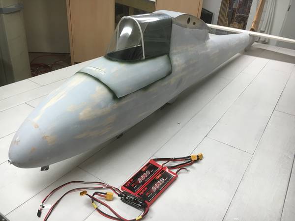

Voila, voila.
(oui , je poste par blocs, ça renforce l'impression que j'ai bien avancé. Quand je me relis, je me dis, "ah tout ça quand même, ça progresse" )
Reste à réaliser le support d'accus et la boite à plomb (je pense 700g mini, c'est beaucoup mais le bras de levier arrière est vraiment long - ou faible à l'avant... )
J'ai prévu 2 Lipo et un module Graupner PRX-5A.
J'aimerais bien un premier vol mi-septembre, c'est jouable (avant peinture). Si ça se passe bien je le fignolerai cet automne (pilote, aménagement cockpit, tableau de bord, etc .)
Je vous tiens au courant.

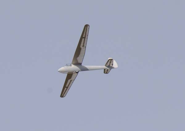

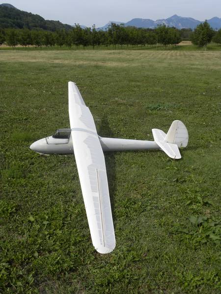

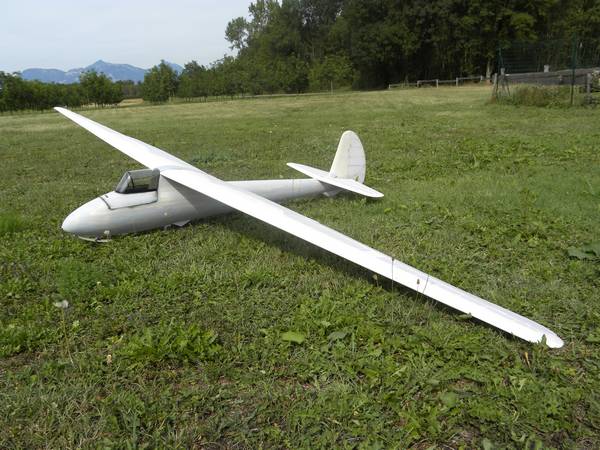

Voila, c'est fait l'oiseau a pris l'air cet AM
Une petite vidéo ici --> https://youtu.be/ViIPfwE6PRw
Quelques photos avant le vol (la verrière n'est pas définitive, c'est le brouillon, et il reste à passer le planeur en peinture)
 [/b]

Aucun problème pendant cette première mise en l'air; merci à Philippe pour les remorqués très souples (j'ai enchainé 3 vols cet a.m)
Le vol est lent, ce qui m'a un peu surpris car j'ai plutôt l'habitude de machines rapides, mais c'est tellement élégant.
Ce n'est pas un planeur complexe à construire, les formes sont simples, pour une première toile je ne regrette pas mon choix. De plus il me semble que c'est le premier modèle réduit de ce planeur.
Je dois améliorer le centrage qui ne me convient pas, mais il est facile à piloter et je sens que je vais me régaler...
J'ai tout septembre pour une belle peinture, je vais m'appliquer.
A plus

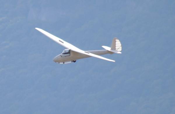

Hop, quelques photos en vol (Merci Gilles)

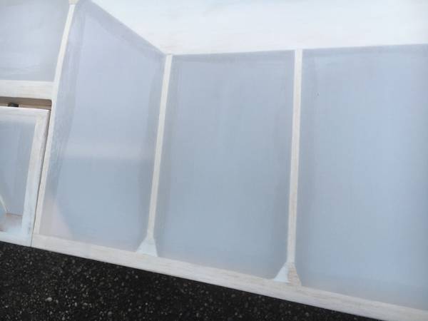

Je pense avoir fait une boulette; hier soir j'ai passé de l'enduit nitro sur mes ailes en prévision de la peinture en 2 teintes laissant apparentes les parties entoilées non coffrées.
Pressé je n'ai appliqué l'enduit que sur les nervures et autres délimitations, et ça a laissé des traces sur le Diacov.
J'ai passé ensuite une couche complète sur les parties non coffrées en espérant que les traces disparaissent, las, elles restent apparentes.
Je ne vois pas bien de solution, à part peindre de façon uniforme (tant pis pour les transparences), car les traces sont trop visibles.
Une idée miracle existerait-elle ?

Posté le: 09/09/2016 20:52 Sujet du message: |
Peut-être repasser une couche complète ? . Perso , j'utilise un vernis polyurhéthane mat ou satiné sur l'ensemble de l'entoilage,parties peintes et non peintes , c'est compatible avec la peinture auto ( avec l'enduit nitro on a des surprises parfois..) Le vernis protège aussi les parties non peintes des salissures et donne un bel aspect au diacov...Cela évite aussi à la peinture de passer sous le scotch de masquage |

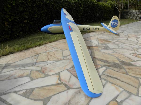

Posté le: 16/10/2016 12:10 Sujet du message: Fini ! |

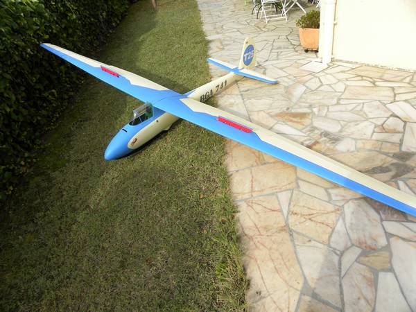

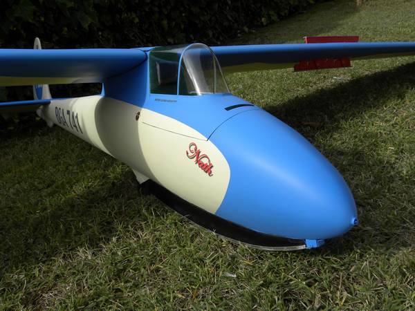

Voila, presque fini !
Presque car il a maintenant un patin, qu'il est peint mais il lui manque encore un pilote et un tableau de bord. Ça vient.
Le schéma de peinture est totalement inventé, le vrai est blanc uni, ce que je trouvais trop fade.
J'ai essayé de retenir des coloris dans les tons de l'époque (1948)
La verrière est en PPG de 1mm, avec un arceau en laiton de 1.5 mm.

Comme annoncé dans un précédent post, voici un compte rendu de mes essais de peinture à l'acrylique et au pistolet.
Globalement ça s'est bien passé:
J'ai utilisé de la peinture acrylique satinée de supermarché de bricolage, en l'occurrence l'Inventiv de chez Mr Brico.
Il s'agit d'une acrylique "chambres et séjours" en pot de 0.5l (au prix de 16,9€), les mélanges sont réalisés sur place et le nuancier est large permettant de trouver les coloris adaptés.
Pour ce qui me concerne bleu cyclade 4 et jaune safran 7
J'ai utilisé mon compresseur réglé sur 3 bars, avec un pistolet à peinture de carrossier équipé d'une buse de 1,4 mm
J'ai dilué la peinture à l'eau entre 5% et 10% et n'ai rencontré aucun problème d'application. 2 couches sont préférables pour une bonne couverture.
Une fois sèche la peinture reste assez fragile; j'ai passé un vernis mat pour peintures acryliques de marque Silitex.
Conclusion:
Il est tout à fait possible de concilier acrylique et pistolet à peinture (j'ai pris la première marque venue, mais toute acrylique doit faire l'affaire)
Cependant la peinture est plus fragile qu'une 2 composants de type auto.
Et bien sur l'avantage majeur de l'acrylique est de pouvoir tout nettoyer à l'eau, mains et outils, et de ne pas envoyer dans la nature des litres de produits pas sympas comme le white spirit et autre acétone.

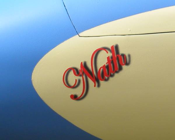

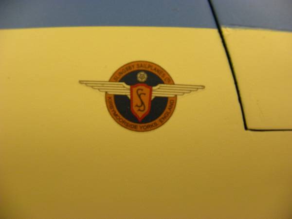

Petit complément: les marquages de grande taille (BGA... et T25) sont réalisés à l'acrylique Tamiya (pour maquettes plastiques) passée à l'aérographe à partir de pochoirs découpés à la main au scalpel (impression en mode miroir sur du vénilia, puis découpe) - c'est moins parfait qu'avec une machine, mais je n'ai pas encore craqué.
Les petits marquages sont des décalcomanies (j'ai acheté sur le net des feuilles A4 transparentes ou sur fond blanc pour imprimante à jet d'encre)
Rien de rare.
