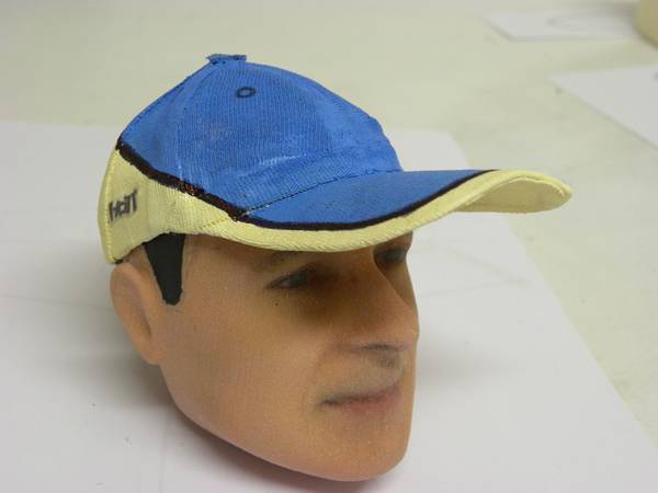

MessagePosté le: 11/11/2016 20:14    Sujet du message: Pilote Répondre en citant
Vendredi humide et neigeux --> direction l'atelier pour ajouter un pilote.

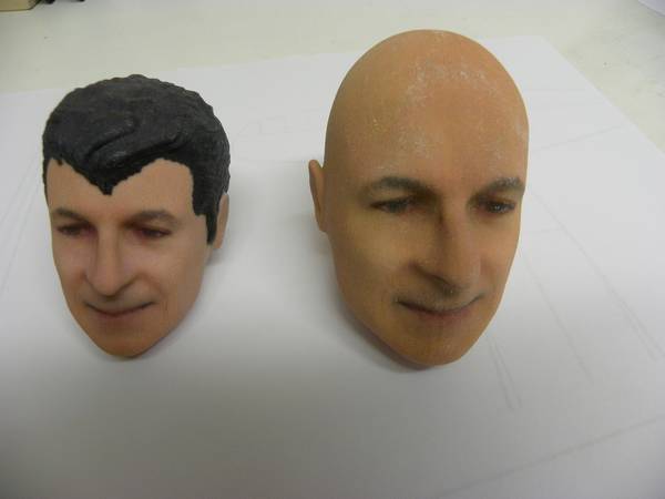

Après avoir hésité entre plusieurs formules, et plutôt qu'une réalisation personnelle de qualité moyenne j'ai fait le choix de faire fabriquer la tête:
Un artisan local réalise des figurines en poudre minérale; au départ il suffit de faire photographier sa tête par un dispositif à base de 9 objectifs, puis une imprimante spéciale étire des couches très fines de poudre entre lesquelles une tête d'impression dépose des couleurs suivant la photo 3D.
L'encre agglomère la poudre et donne la rigidité de l'ensemble, et également des couleurs réalistes.
Le procédé ne reproduit pas les cheveux: à gauche une coupe ajoutée informatiquement, à droite (à une échelle un peu plus grande) la coupe "Mr Propre"...
Le gros avantage de la formule est de permettre des reproductions à l'échelle souhaitée; je vous laisse juge, je trouve le résultat très correct.
Inconvénient, ça n'est pas bon marché, mais ça reste acceptable au regard du cout total d'un grand planeur, et c'est vraiment réaliste.

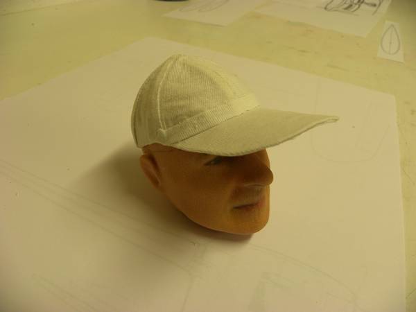

MessagePosté le: 11/11/2016 20:25    Sujet du message: Casquette Répondre en citant

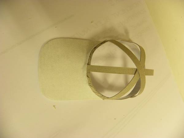

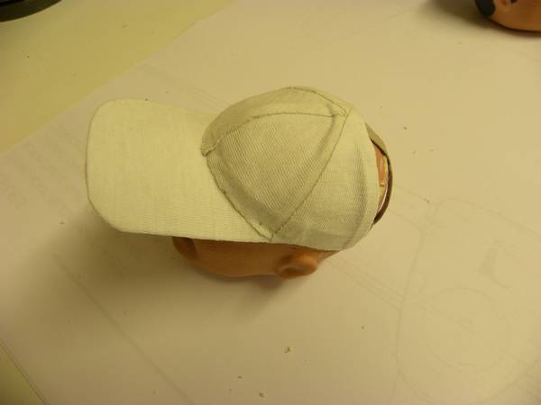

Pour habiller Mr propre, je me suis lancé dans la confection d'une casquette, et j'ai un peu galéré.
Après plusieurs essais infructueux , la meilleure formule que j'ai trouvée: une armature en carton collée sur la tête, et des triangles de tissus (issus d'un vieux T-Shirt) rapportés et collés sur l'armature.
"C'est véritablement utile puisque c'est joli."

MessagePosté le: 11/11/2016 20:26    Sujet du message: Casquette suite Répondre en citant
Petit coup de peinture:

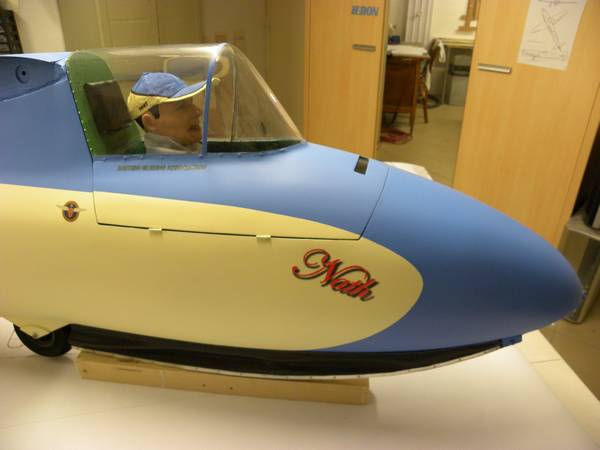

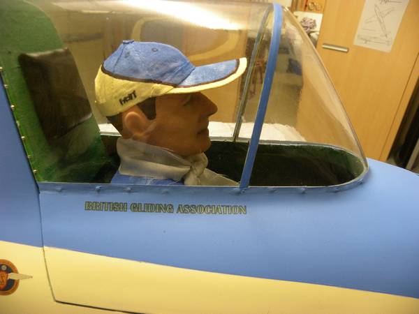

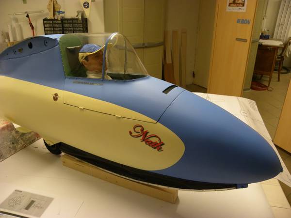

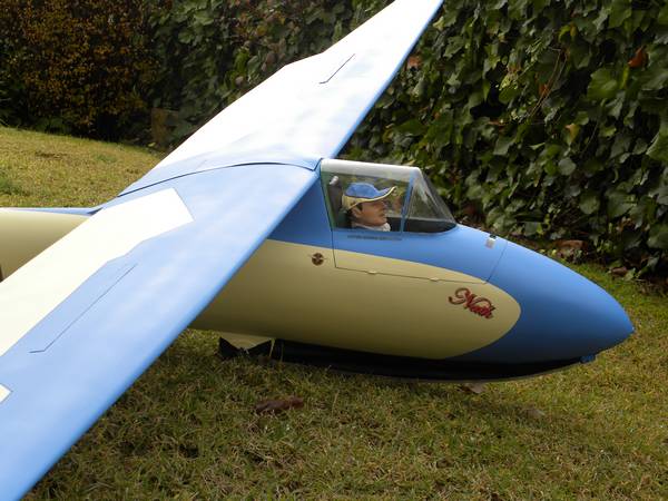

MessagePosté le: 11/11/2016 20:28    Sujet du message: Pilote en plce Répondre en citant
Installation provisoire, mais ça commence à prendre allure

MessagePosté le: 11/11/2016 21:09    Sujet du message: Répondre en citant
[clap] pour la tête et la casquette Very Happy
Greg
Inscrit le: 29 Nov 2014
Localisation: Contes
Âge: 83 Taureau
MessagePosté le: 11/11/2016 21:32    Sujet du message: Répondre en citant
Very Happy [clap] vraiment , super chouette !
Le vent se lève .....
MessagePosté le: 12/11/2016 00:16    Sujet du message: Répondre en citant
Hyper réaliste cette tête de pilote, moi j'aurai fait une casquette à l'ancienne, un peu moderne la tienne peut-être.
MessagePosté le: 12/11/2016 00:30    Sujet du message: Répondre en citant
Super ce pilote , il a une bonne tête Very Happy
Bravo pour les accessoires [good]
MessagePosté le: 12/11/2016 00:32    Sujet du message: Répondre en citant
Ou un chapeau melon Laughing
Âge: 71 Vierge
MessagePosté le: 12/11/2016 09:01    Sujet du message: Répondre en citant
nickel joli travail [clap] [clap] [good]

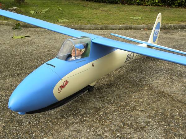

MessagePosté le: 12/11/2016 12:41    Sujet du message: Planeur entier Répondre en citant
Saint Ex
Âge: 71 Vierge
MessagePosté le: 12/11/2016 12:58    Sujet du message: Répondre en citant
très beau modèle et bon choix de couleur j'ai failli faire mon cb 28 de cette couleur [clap] [clap] [good]
Luc_M
Inscrit le: 21 Avr 2016
Localisation: Grenoble
MessagePosté le: 12/11/2016 14:44    Sujet du message: Répondre en citant
Ah, le CB28... j'en ai monté un quand j'avais 15 ou 16 ans !
Entoilé au papier japon collé à la gomme arabique ! Toute une époque.
La clef d'aile a cassée sur un treuillage (à la main pourtant !) un peu trop véloce pour elle. Confused
Saint Ex
MessagePosté le: 12/11/2016 14:55    Sujet du message: Répondre en citant
C'est vrai qu'il est beau comme ça et tu as raison, la casquette assortie c'est classe !
