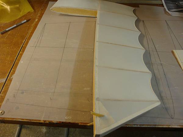

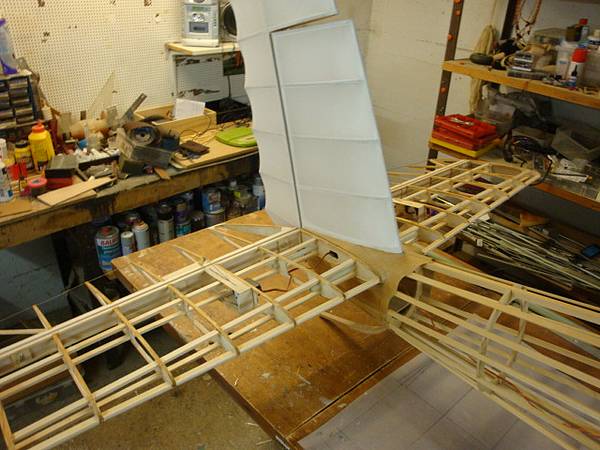

Je me suis fait piéger en entoilant la partie mobile de la dérive, elle à cintré fortement avec la tension du diacov, et pas facile de la rattraper, voire impossible, mais bon en forçant un peu ,je pense pouvoir enfiler la corde à piano dans mes axes de charnière
MessagePosté le: 11/10/2016 17:53    Sujet du message: Répondre en citant
Aïe aïe Michel, t'as pas mis de triangulations Sad il aurait fallut au moins tendre un fois en place.
J'espère que t'arriveras à l'enfiler, ça risque d'être raide, et surtout qu'il ne forcera pas trop sur ses axes. Sinon il ne te reste plus qu'a désentoiler et renforcer la structure. Confused
MessagePosté le: 11/10/2016 17:56    Sujet du message: Répondre en citant
Effectivement Michel, on voit que vous avez eu beaucoup de vent d'autan cette année Wink
MessagePosté le: 12/10/2016 17:11    Sujet du message: Répondre en citant
[oouf] c'est bon, la partie mobile de la dérive se monte bien.
MessagePosté le: 12/10/2016 17:42    Sujet du message: Répondre en citant
Bravo Michel [clap]

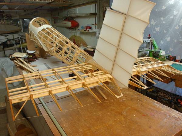

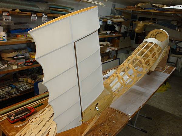

MessagePosté le: 17/10/2016 16:58    Sujet du message: Répondre en citant
La profondeur avance [scie] [rabot]
BISSEY
Inscrit le: 10 Juil 2007
Localisation: doubs
Âge: 69 Taureau
MessagePosté le: 17/10/2016 18:31    Sujet du message: Répondre en citant

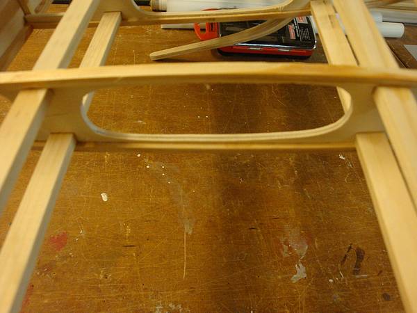

Comment tu as fait tes nervures ?
MessagePosté le: 17/10/2016 19:42    Sujet du message: Répondre en citant

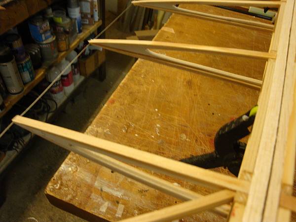

Elles sont découpées à la dremel dans du CTP de 3mm puis évidées. J'ai collé une baguette de 5x3 en pin sur l'intrados et extrados . Demain photos de détail pour compléter la description.

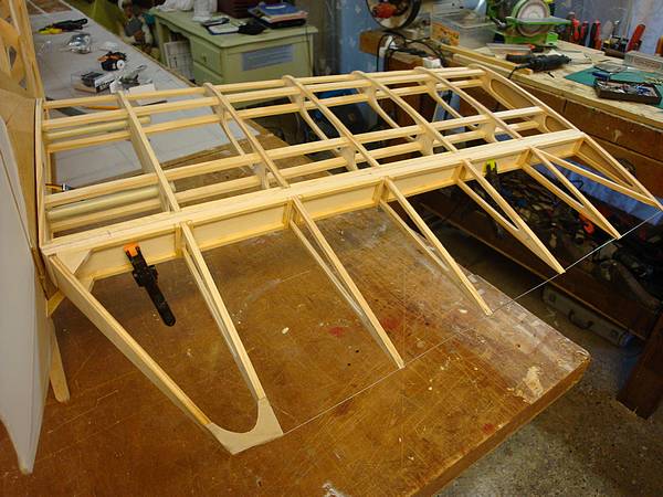

MessagePosté le: 18/10/2016 17:26    Sujet du message: Répondre en citant
Plan fixe et mobile de la profondeur coté D

MessagePosté le: 18/10/2016 17:35    Sujet du message: Répondre en citant
OK, merci.

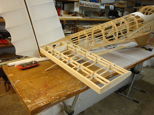

MessagePosté le: 21/10/2016 17:06    Sujet du message: Répondre en citant
La profondeur est prête pour être entoilée.

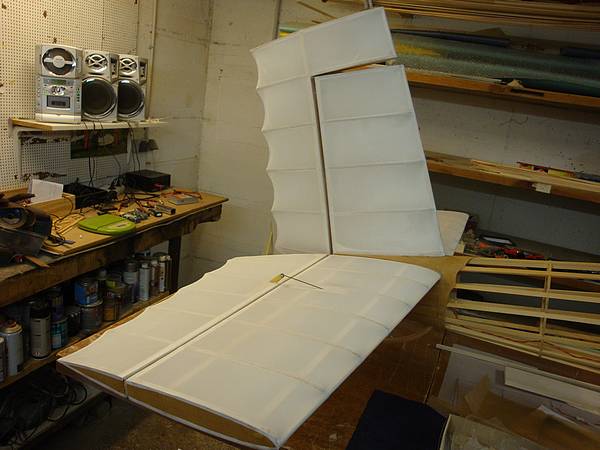

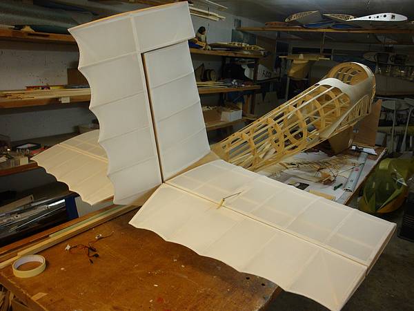

4 mains (2 mains et 2 pieds) et 72H + tard… l'empennage est quasi terminé… c'est halllllllllucinant de rapidité Laughing MDR [clap]
MessagePosté le: 24/10/2016 17:12    Sujet du message: Répondre en citant

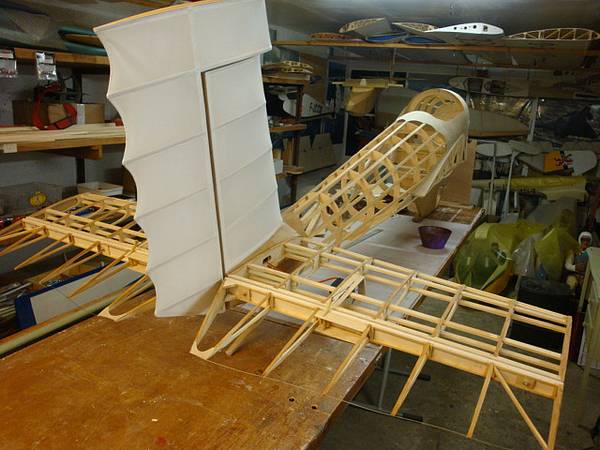

L'empennage c'est fait Very Happy

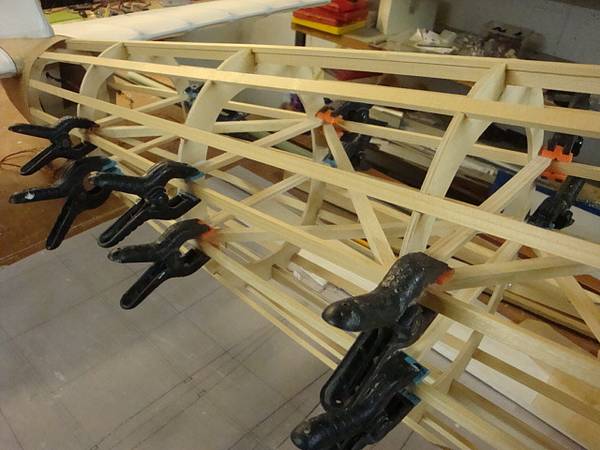

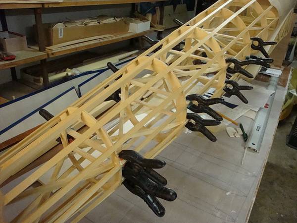

Pour éviter la torsion du fuselage très importante vu la longueur j'ai du coller pas mal d'entretoises Confused .
MessagePosté le: 25/10/2016 17:50    Sujet du message: Répondre en citant
Les entretoises, c'est fait [arf]
Âge: 72 Vierge
MessagePosté le: 25/10/2016 18:00    Sujet du message: Répondre en citant
joli travail sinon il fait combien de long ton fuselage [clap] [clap]
MessagePosté le: 25/10/2016 18:05    Sujet du message: Répondre en citant
lg 2,400m.

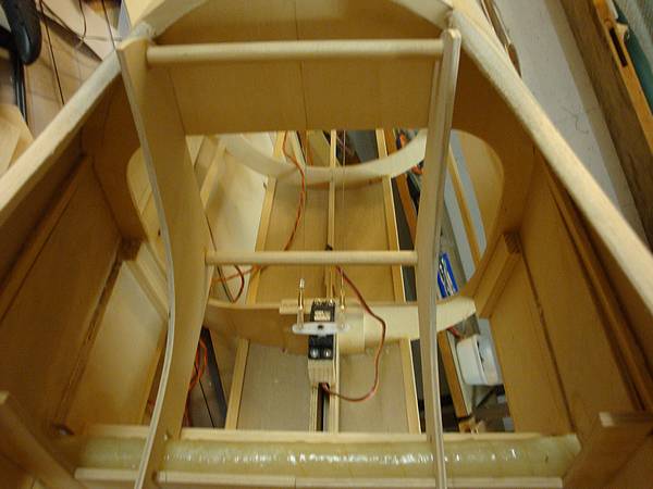

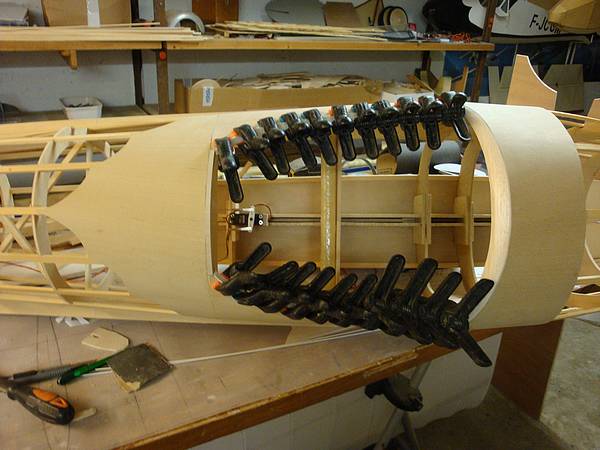

Début de l'aménagement habitacle.
Âge: 72 Vierge
MessagePosté le: 27/10/2016 17:39    Sujet du message: Répondre en citant
joli travail Michel,le servo a l'air vraiment petit dans cette construction Wink

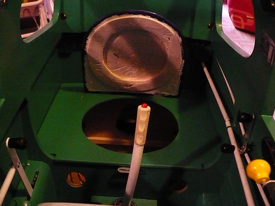

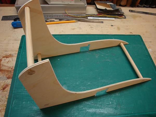

MessagePosté le: 31/10/2016 18:08    Sujet du message: Répondre en citant
Ossature du siège
BISSEY
Localisation: doubs
Âge: 69 Taureau
MessagePosté le: 31/10/2016 18:12    Sujet du message: Répondre en citant
N'oublies pas d'incorporer un pot de chambre, comme ça le pilote pourra faire
quand tu feras le premier vol. MDR MDR MDR
MessagePosté le: 31/10/2016 18:22    Sujet du message: Répondre en citant
Bonne idée Pascal , j'ai largement la place Laughing
