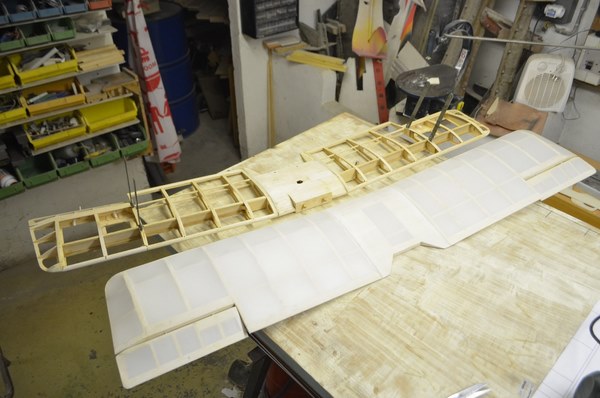

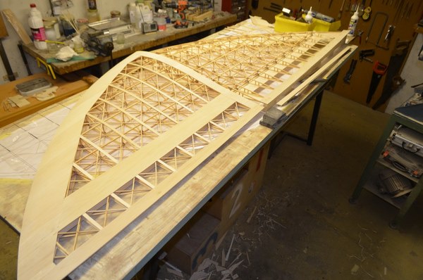

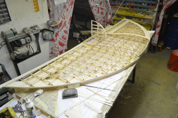

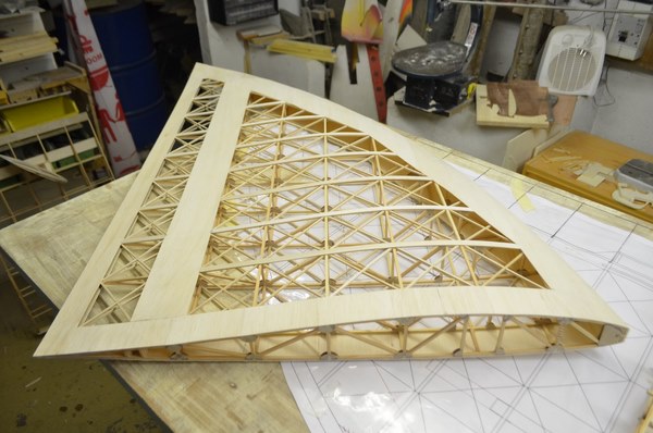

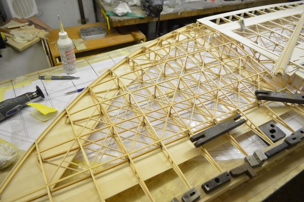

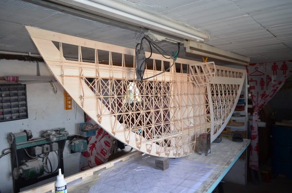

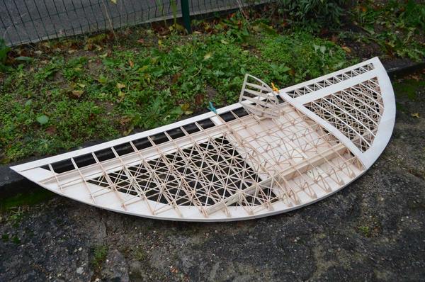

Quelques clichés pour voir l'avancement de la bibitsch2
Maintenant, je vais remettre l'aile droite au même niveau que l'autre et après reprendre la partie centrale avec longerons et clés d'aile. Pas grande en envergure mais c'est une porte de grange en surface. En l'état actuel, j'en suis à 1,5 kg.
Âge: 63 Scorpion
MessagePosté le: 16/11/2016 08:36    Sujet du message: Répondre en citant
Super boulot [clap] quelle déco tu vas faire? j'aurai bien vu une couleur mat, clair, dans l'esprit militaire soviétique?
MessagePosté le: 16/11/2016 09:15    Sujet du message: Répondre en citant
Superbe ta construction Pascal, [amen].
Juste une petite question, il n'y a pas de longeron du tout, ou est il prévu et vient s’installer dans un logement au montage définitif?

Je suis en train de travailler dessus avec clé d'aile incorporée dedans. Il y a l'emplacement prévu pour ça. Pour la déco, pas trop décidé. Je pensais à un jaune paille ou sable avec bord d'attaque en rouge. La couleur militaire Russe, c'est comment ?

Very Happy Spectaculaire, dommage de coffrer, dommage d' entoiler, transparent ce serait bien mais malheureusement pas trop maquette .....Solution: en faire 2 , un maquette et l' autre transparent pour voir les entrailles de cette somptueuse construction. Bon courage et encore [clap] [clap]

Tu dépasse le M2 de voilure ?
La dérive parait toute petite sur cette immense aile…

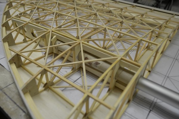

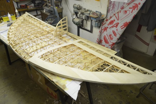

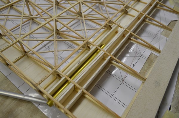

J'ai attaqué les longerons. Quelques clichés valent mieux qu'un long baratin.
Suite au prochain N°

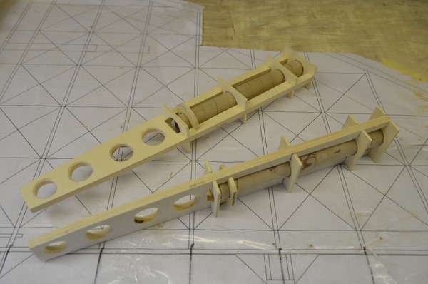

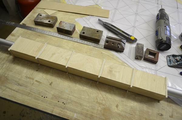

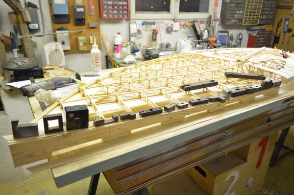

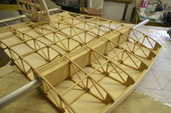

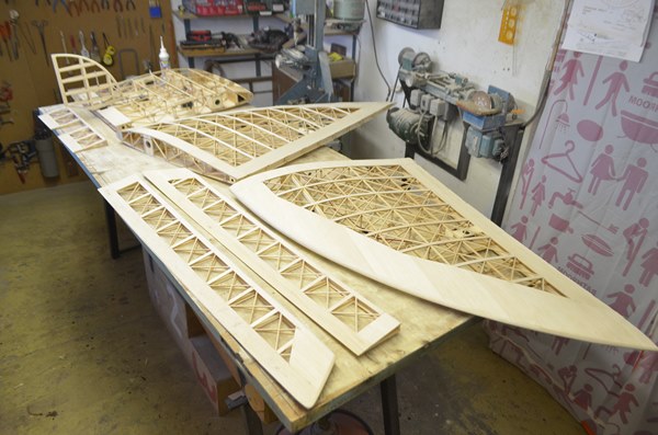

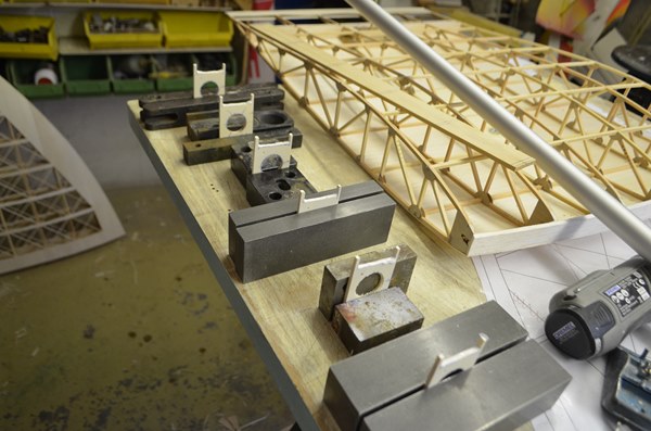

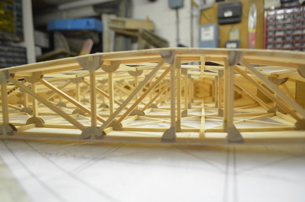

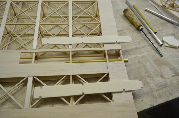

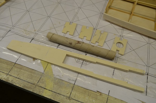

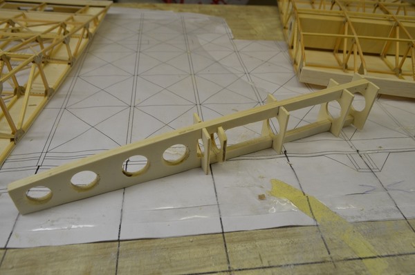

Suite de la clé d'aile principale. Comme dit Jean Claude Cretal, il faut que chaque jour qu'une bricole soit faite. C'est comme ça que l'on avance. La suite en images.

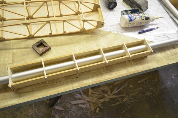

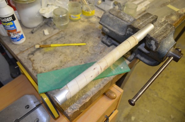

Réalisation des fourreaux? En C.T.P 4/10 roulé. 3 couches croisées.
Réalisation des diverses pièces.
Pré assemblage.
Mise en place dans la boite.
Vérification du montage avec la partie centrale.
Demain je fais pareil pour l'autre coté. Quand je ne suis pas à la maison ou quand je dors, il y a toujours des parties assemblées qui sèchent. C'est pour ça que je me couche tard et que je me lève tôt.

Bien vu le fourreau de clé en ctp !

j'aime bien aussi l'idée du fourreau [clap] [tips]

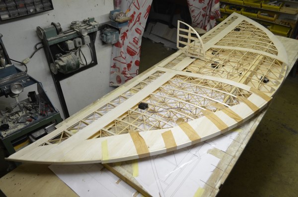

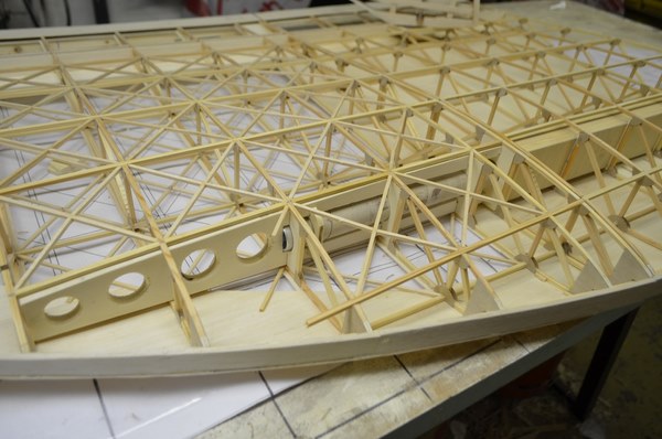

La météo est propice à rester dans l'atelier. Longeron et clé d'aile principale sont en place.

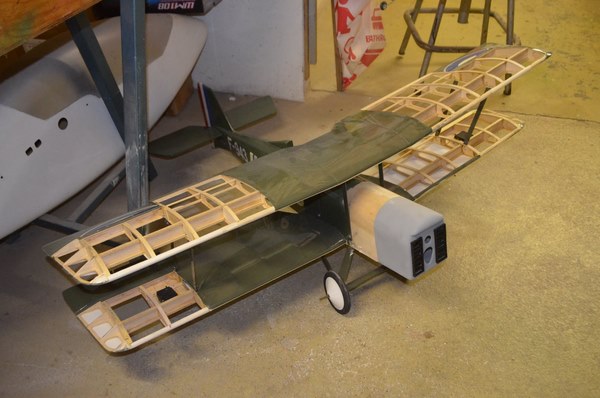

Commence à prendre de la place. Va falloir que je reconsidère l'organisation de l'atelier. En même temps j'ai réparé un SE5A d'un client qui lui a fait subir des misères.
Bon ! maintenant, je vais travailler sur la clé d'incidence.

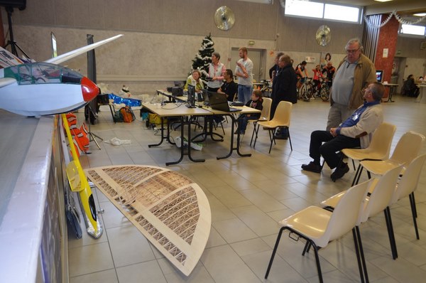

Samedi 3 décembre, c'était jour du téléthon. Le club d'indoor d'Etupes avait un stand équipé de simulateurs de vol et une petite expo. C'était pour moi l'occasion de présenter la Bibitsch2.

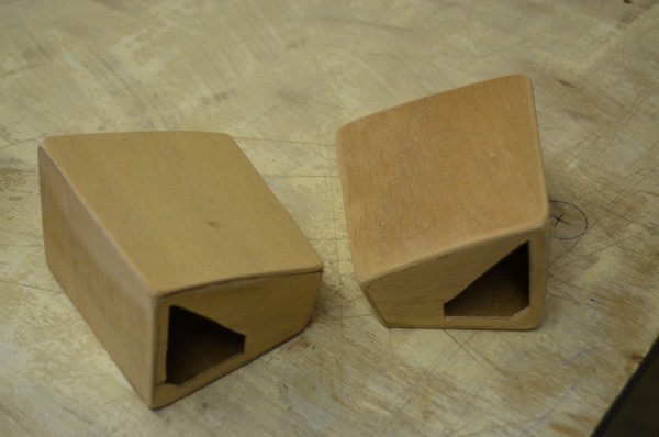

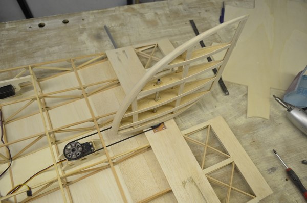

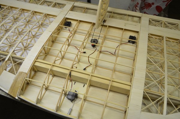

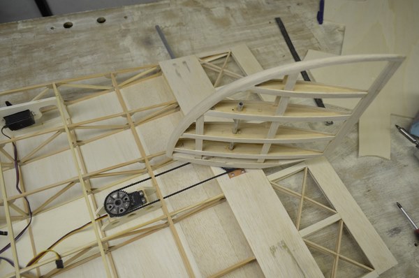

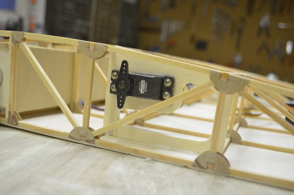

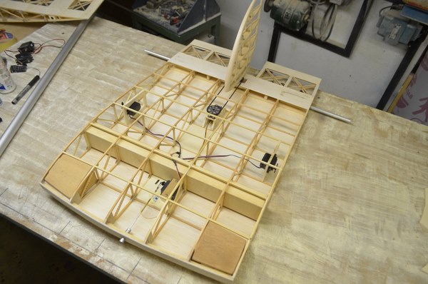

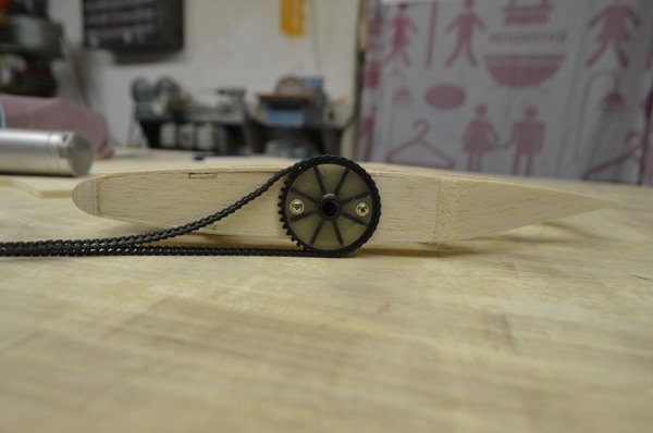

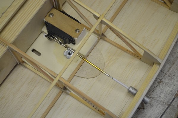

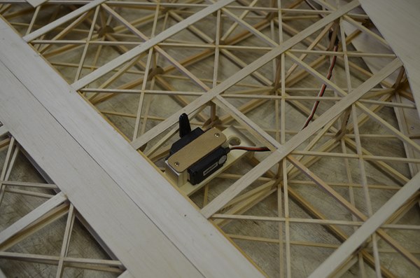

Voilà, après une pause mise à profit pour restaurer ma Fauvel AV22, et monter un Mü 13 j'ai repris aujourd'hui les travaux sur mon aile Russe. Mise en place des servos et des boites à lest pour le centrage.
Servo pour crochet de remorquage.
mise en place des servo pour commande ailevons.

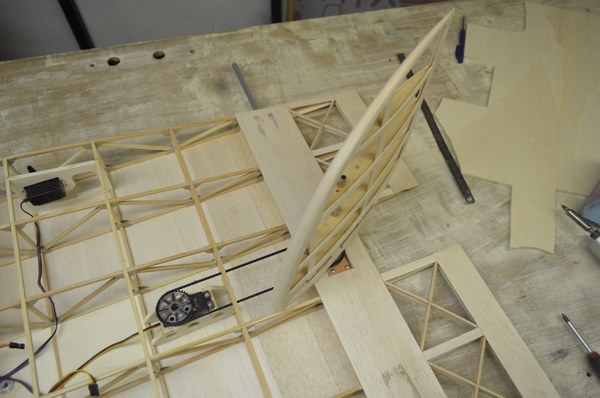

Mise en place servo de dérive.
Pour avoir un bon débattement, j'ai opté pour une cde par pignons et chaine. J'avais déjà utilisé ce matos sur mon AV 22 pour la cde du train escamotable. Eléments du commerce que j'avais trouvé sur le catalogue prud'homme qui distribue du matériel mécanique. Pignons et chaine en plastique.
Vue d'ensemble. Maintenant je vais mettre en place les deux servo pour les ailerons. A+

bravo bien l'idée du pignon et chaine plastique [clap] [good]

Personnellement, si j'avais fait de telles boîtes à lest, j'irais les vendre place Vendôme,comme présentoirs à bijoux,plutôt que de les enfermer dans des endroits où personne ne verra plus ces beaux volumes design...... Crying or Very sad

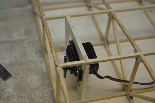

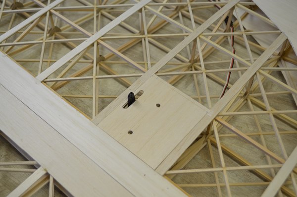

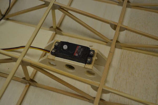

Les servos pour les ailerons sont en place.
Sans la trappe.
Avec la trappe.
Demain j'attaque l'articulation des ailevons et ailerons.

Astucieux la commande par chaîne, belle construction [clap]
