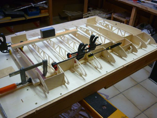

MessagePosté le: 05/12/2016 12:24    Sujet du message: Répondre en citant
Kurzer Zwischenbericht:
Viel zu gutes Wetter Crying or Very sad, viel zu viele Weihnachtsmärkte Embarassed !!
Alle Rippen sind eingesetzt und das Querruder passt zum Tragflügel Very Happy
Zwischenrippen und Verkastung sowie Nasenleiste sind eingepasst.
Jetzt fehlt noch die Endleiste, der hintere untere Holm mit Verkastung und der Randbogen Rolling Eyes .. aber das wird noch.
Manfred

Manfred,Du hast beim Fräsen der Rippen theoretisch Luft um den Holm dicker zu machen.Meinst Du dass bei dem Koffer eine Kiefernleiste oben und unten ausreicht-gut Du hast Streben,aber reicht der Holm trotzdem?? oder bin ich da zu übervorsichtig.Bei meiner Sedberg hab ich da anderst zugelangt. Confused
MessagePosté le: 05/12/2016 19:50    Sujet du message: Répondre en citant
Hallo Wolfgang,
eigentlich bin ich immer der "Angsthase" [pppffff] und baue alles zu stabil und schwer und bei einem Bruch geht mir dann trotzden was kaputt Embarassed .
Der Holm ist 6mm stark (geplant waren 5mm) und bis zum Querruder 15mm breit und geht dann über 10mm auf 5mm Breite über. Die Verkastung besteht bis kurz hinter den Qerruderanfang aus zwischen die Holme verklebtem 3mm Pappelsperrholz und in Nasenrichtung aus 1,2mm Flugzeugsperrholz (sh. Foto)- praktisch ein Doppel-T-Holm. Anschließend werden die Materialstärken dünner. Das müsste reichen, zumal die Streben ja auch noch da sind. Die "Steckungen" sollten eigentlich nur Verdrehsicherungen sein, hier habe ich gegen den Rat des Konstrukteurs diese einfach verlängert. [amen] Ich hoffe, das hält alles. Wenn Du es später willst, kannst Du natürlich auch andere Holmquerschnitte bekommen.
Uli, ich habe mich schon gefreut, dass alles so gut passt - es ist das erste Modell, bei dem es so genau zugeht mit dem [rabot] und [scie] . Macht viel Spaß der Bau.
Manfred
Âge: 68 Poissons
MessagePosté le: 06/12/2016 06:12    Sujet du message: Répondre en citant
das reicht sicher-täuscht nur am Foto wegen der grossen Flächentiefe-wolllte nur meine Gedanken beisteuern-denn da oben am Atlantik pfeifft ja doch ein ganz schöner Sturm und eine Margarete die sich nicht fliegen traut wäre ja zu schade zumal der Lösslsche Witwenflieger in der Luft ein Augenweide sein wird.
