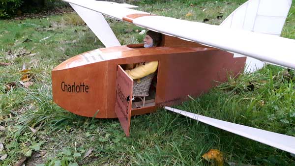

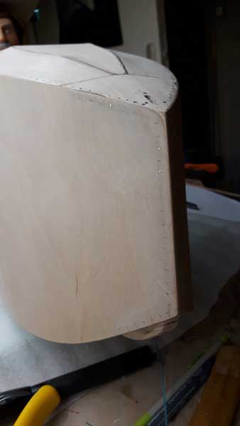

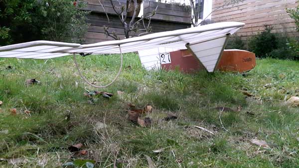

Je penche pour du ctp gondolé aussi! Heu, comme Vincent, tenir la jolie Charlotte par cette échancrure..La pauvre...elle va craquer.. Embarassed Embarassed
MessagePosté le: 28/09/2016 11:15    Sujet du message: Répondre en citant
Pas si sur que ce soit du ctp qui gondole autant ?
On a quand même l'impression qu'il y a comme une découpe au niveau de la porte du pilote [humm]
Et pour que ça gondole comme ça… faudrait qu'il est passé la nuit sous l'orage, non ?
ça pourrait être de la toile de coton empesée ?
L'avant du fuselage est plus plan et plus lisse.

Je suis comme mes amis de Retroplane et un peu septique pour la retenue par la dérive, mais sur la construction je te fais confiance ça doit être béton MDR MDR . C'est le servo qui va pas aimer .... Laughing
Bon, à part ça il est bien beau ton oiseau !!! tu as voulu nous choquer en mettant les deux photos l'une au dessus de l'autre.Tout une évolution.......
Ah, j'allais oublier , il va pas s’échapper le pilote de la Charlotte [arf]

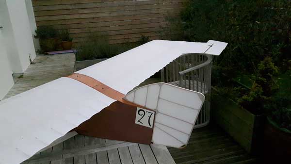

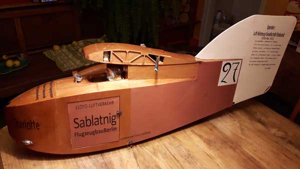

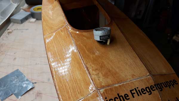

En ce qui concerne le recouvrement de l'arrière du fuselage, il restera en diacov , ce qui n'est vraiment pas ressemblant puisqu'il est parfaitement tendu.
Il sera peint en marron pour imiter le coffrage bois de l'avant. Reste à trouver une teinte sur la base des photos noir et blanc. Pas évident ? [humm]
Pendant que je réfléchis à la teinte , j'ai les doigts pleins de résine à cause de l'autre oiseau.

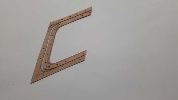

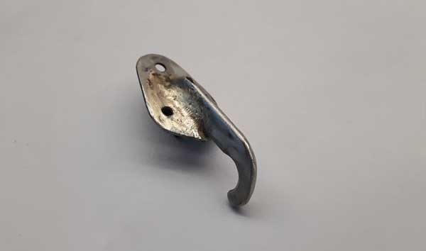

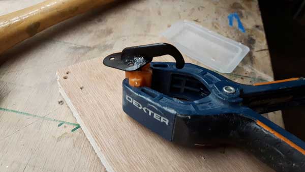

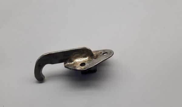

Retour à l'atelier pour quelques bricoles en ce temps pluvieux: des petites pointes en laiton et un crochet de lancer au sandow
tout ça pour essayer de faire comme le vrai. Mon crochet est en plat acier et tôle assemblé par brasage.
Prochaine étape: les coquilles profilées sur les cotés de la pointe du fuselage (dont je ne sais pas à quoi elles servent puisqu'à priori la dérive est fixe et il n'y a pas de palonnier [humm] )

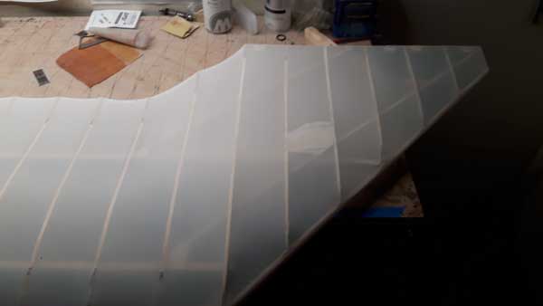

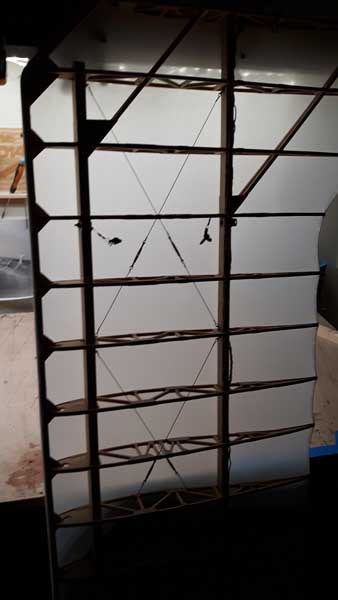

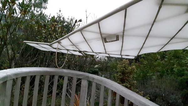

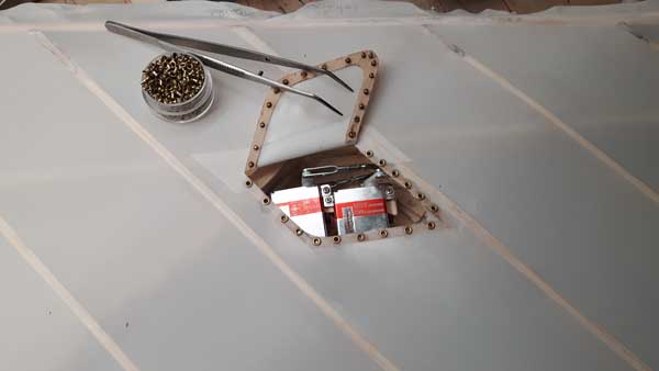

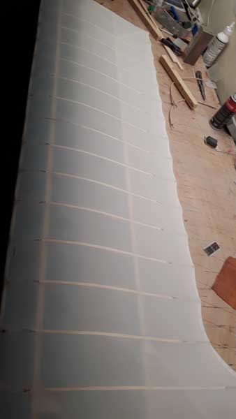

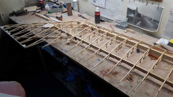

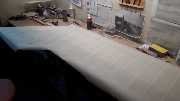

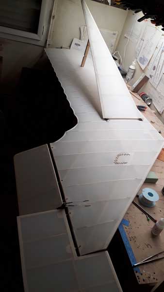

Le temps ne permettant plus de voler ces jours derniers, retour à l'atelier pour l'entoilage des ailes de cette chère Charlotte. La suite en photos :
Le bord de fuite est en cable, l'entoilage faisant un ourlet autour du cable, comme l'ont expliqué Jean-Claude, Vincent.
C'est facile à faire et incroyablement rigide une fois le diacov tendu à bloc.

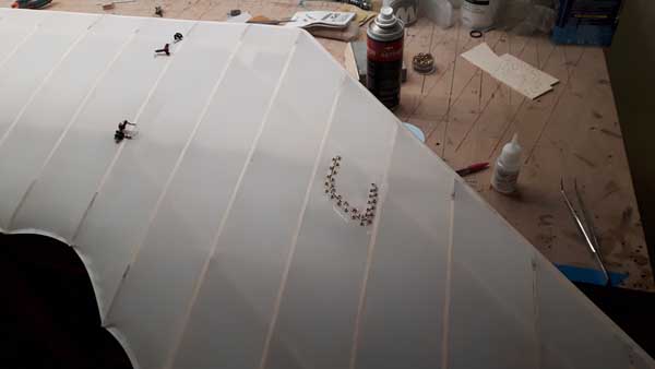

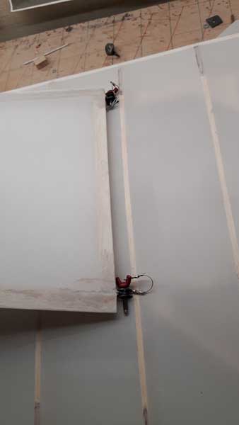

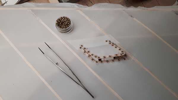

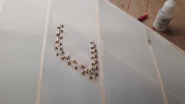

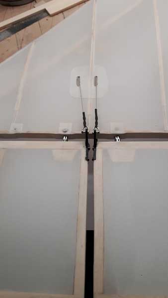

Le probleme suivant était la trappe d'accès aux servo à l'intrados (car l'aile n'est pas coffrée). J'ai créé une trappe dans l'esprit de l'époque ( c'est pas maquette car si le grandeur avait une trappe, je ne sais comment elle était faite faute de photo)
Voila à quoi ressemble l'aile complète avec son hauban entoilé
Le diacov sera peint de couleur écru pour imiter la toile de coton ou de lin.
J'attaque maintenant la 2eme aile.
MessagePosté le: 22/11/2016 22:52    Sujet du message: Répondre en citant
Vraiment excellent cette trappe [clap] [clap] ! Et superbe boulot depuis le début de la construction.
Luc_M
Inscrit le: 21 Avr 2016
Localisation: Grenoble
MessagePosté le: 22/11/2016 23:52    Sujet du message: Répondre en citant
Génial la trappe ! Very Happy
"C'est véritablement utile puisque c'est joli."
Saint Ex
Âge: 78 Vierge
MessagePosté le: 22/11/2016 23:54    Sujet du message: Répondre en citant
Wonderful servo acces! [clap] [clap] [clap] and beautiful construction too!
MessagePosté le: 23/11/2016 01:00    Sujet du message: Répondre en citant
Beau boulot Eric , tu ne passeras pas à la trappe Laughing
MessagePosté le: 23/11/2016 05:40    Sujet du message: Répondre en citant
Superbe travail Eric [clap] tu t'es fait quel genre d'outil pour sertir les œillets? pince/poinçon? Un adepte de plus des bords de fuite en câble Very Happy

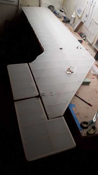

MessagePosté le: 25/11/2016 20:12    Sujet du message: Répondre en citant
Grace au RTT, j'ai pu bricoler cet après-midi. C'est trop bien les 35h.

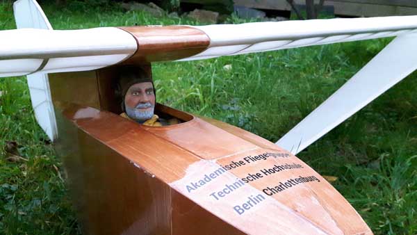

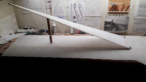

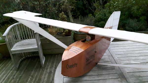

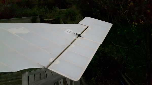

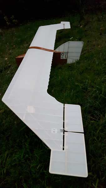

J'ai fini l'entoilage et j'ai monté Charlotte juste pour quelques photos .Je vous tends la perche pour quelques blagues salace Cool
Le reste en images (visibles de 7 à 77ans)
Maintenant séance peinture. Les ailes seront peintes en blanc cassé mat (pour imiter le lin ou le coton) en bombe et les haubans en marron comme les parties entoilées du fuselage (acrylique au pinceau)

MessagePosté le: 25/11/2016 20:52    Sujet du message: Répondre en citant
Very Happy [clap] très chouette ! Dis, le pilote devait avoir de sérieuses notions de spéléo pour monter à bord !

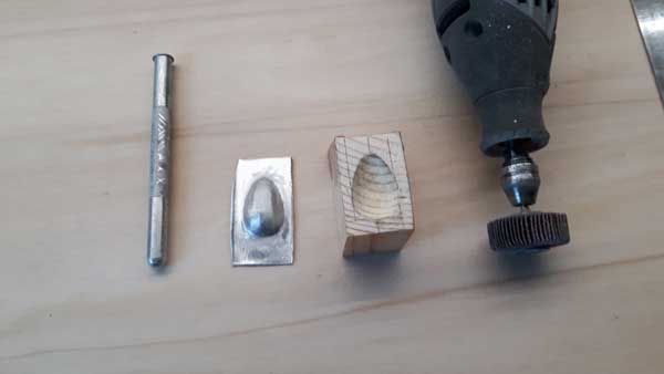

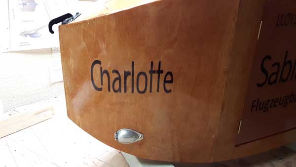

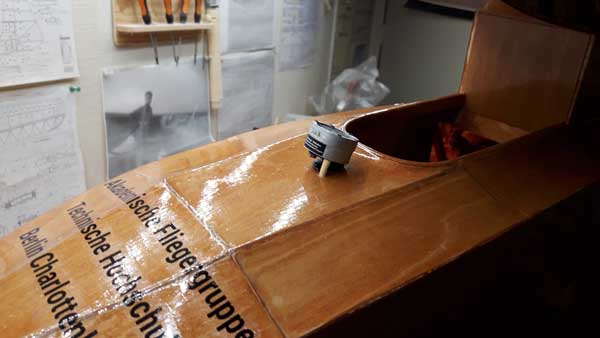

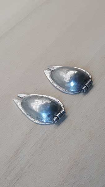

Ce matin, au lieu d'aller à la messe j'ai passé deux heures à marteler de l'alu pour réaliser 2 petits bossage du fuselage dont je ne connais pas l'usage
Je vous en avais parlé dans un précédent post. J'ai commencé par une forme femelle faite à la fraise dans un tasseau de pin. J'ai malheureusement pas de bois plus dur.
J'ai ensuite martelé un bout de tôle alu de 0,5mm avec une bouterolle faite maison
et voilà le résultat après ponçage extérieur , polissage et un coup de vernis brillant pour éviter l'oxydation de l'alu
Ensuite j'attaque le compteur du vario ou badin et son pitot.

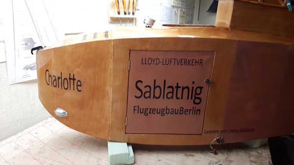

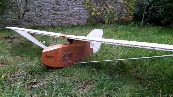

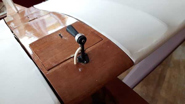

Ma Charlotte se termine. Accastillage et tableau de bord (réduit à un seul instrument ) sont installé. Il ne reste plus que le pitot à installer sur l'aile
et l'ensemble vu de coté

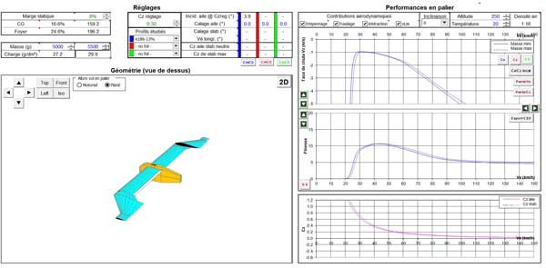

Il me reste aussi à faire centrage. J'ai rentré toutes les mensurations de Charlotte dans Predim RC, et Predim RC m'a confirmé que Charlotte n'avait pas vraiment une taille mannequin:
- poids: 5kg
- surface alaire: 1,83m2
- charge alaire: 27,2 g/dm2
- finesse de 11 à 29 km/h
- taux de chute mini: 0,9m/s
Ça sent pas vraiment le planeur de performance [argh]
Il va falloir une bonne dynamique mais sans (trop) de vent pour rester en l'air. Bon ça finira peut-être sur la plage à Vauville. Il va falloir une équipe de ramasseurs de planeurs Laughing

Sinon t'as pas quelques craintes sur la position haute du crochet? faudrait pas que ça ait tendance, en tirant, à plaquer/basculer l'aile vers le sol [humm] bon comme le crochet était comme ça sur la grandeur, on peut espérer que ça aille bien.

Voila les résultats des calculs Predim RC (illisibles, désolé!)
Vz= -1m/s à 30km/h
Finesse = 11 à 40km/h
Heureusement ces courbes sont plutôt plates au sommet.
Comme je l'ai écrit précédemment ça ne va pas être une machine de haute performance. Ça fera faire de la marche à pied pour aller rechercher Charlotte au fond du trou.
