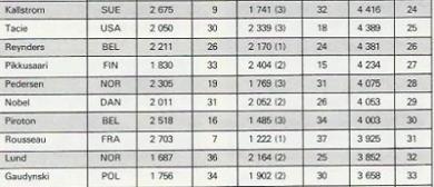

Bonsoir, Arthur Piroton a participé au chpt du monde maquette RC en 1985(Le Bourget) avec, de mémoire, un 109.Sa BD nous a marqué, c'est vrai! Cordialement! Pierre
Petite correction , c'est en juillet 84 que A PIROTON participa aux Championnats du Monde de Maquettes. Il y termina 30eme sur 40 concurrents . Il précédait J ROUSSEAU d'une place
