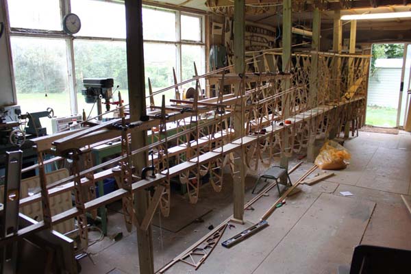

Une demi-aile construite.
Mon chantier s'avère une bonne idée, construit à l'image du réel, tout s'aligne pile-poil et c'est très pratique:
Voici le réel , solution vraiment transposable pour un grand modèle:

Very Happy Vraiment dingue un bazar pareil !
Mais ou est donc le bon vieux temps du modèle réduit !!!!
Le vent se lève .....

Salut Marc !
Je suis un peu comme Michel CHANTEREAU, j'aurais peur d'avoir un p'tit centimètre trop au dessus ou trop au dessous d'une aile à l'autre... mais à priori ça marche bien... il me faudra essayer cette méthode pour la prochaine construction...Il faut impérativement être précis pour l'emplacement du longeron sur les nervures.. Superbe ta construction !!!
Tu vas nous sortir encore quelquechose de fabuleux [baaave]
Michel.L
MessagePosté le: 10/01/2017 15:17    Sujet du message: Répondre en citant
Je confirme Michel mais j'ai été rassuré en constatant que mes nervures s'enfilaient pile-poil avec le jeu qui va bien et quand j'ai mesuré la distance bord de fuite/ longeron, même distance partout. J'ai soigné les nervures. Quant au niveau du BA, il semble a priori bien parallèle au chantier.

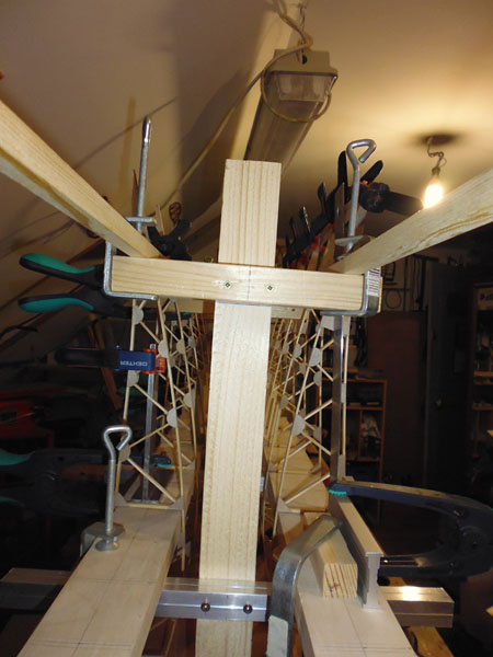

MessagePosté le: 10/01/2017 18:16    Sujet du message: Répondre en citant
Voilà la deuxième demi demi-aile:
A chaque jour sa croix:

MessagePosté le: 10/01/2017 21:39    Sujet du message: Répondre en citant
salut marc
ton plan de travail pour le montage de l'aile est vraiment super [good] [clap] il faut un maximum de rigidité dans ta structure pour ne pas gauchir c'est très astucieux [amen] mais pas facile [argh]

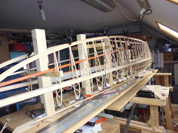

MessagePosté le: 12/01/2017 08:10    Sujet du message: Répondre en citant
merci Jean Claude. Oui ça va faire un beau bébé. Le fuselage sera coffré en 0,6 derrière l'aile, le reste en 0,8.
Je me demande d'ailleurs si je ne devrais pas coffrer une partie de l'aile en 0,8 ( 1/3?) , le reste en 0,6. 2/10è ça s'efface sans souci avec les entures. J'aimerais votre avis là-dessus??
MessagePosté le: 12/01/2017 09:50    Sujet du message: Répondre en citant
Bonjour Marc,
Pour l'aile, tu as un bon longeron, tu dois pouvoir rester en 0.6mm, l'aile du Javelot au 1/3 je l'ai coffrée avec du balsa de 2mm et après ponçage ça se tient bien.
C'est toujours bon de gagner du poids sur les ailes, tu auras moins d'inertie sur l'axe de lacet.

MessagePosté le: 14/01/2017 12:25    Sujet du message: Répondre en citant
La suite, ça prend de la place mais ça se présente bien pour le moment:

MessagePosté le: 14/01/2017 19:03    Sujet du message: Répondre en citant
Les baguettes que tu as rajouté représentent l'articulation des volets ?
Michel.L
MessagePosté le: 14/01/2017 20:14    Sujet du message: Répondre en citant
Non Michel , c'est une règle en alu qui sert d'appui aux nervures
, mais ça correspond en effet à peu près au BA de l'aileron. Wink

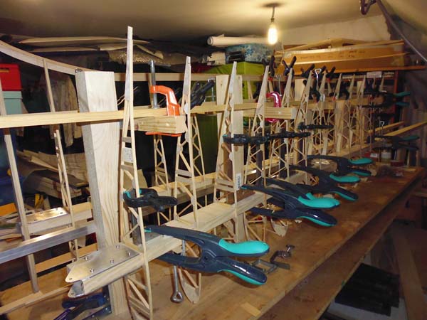

MessagePosté le: 15/01/2017 17:20    Sujet du message: Répondre en citant
Superbe construction!
L'espacement des nervures plus important que sur la plupart de nos modèles et ça donne un impression de légèreté.
A mon avis n'hésite pas à coffrer avec du CTP 0,8mm sur le delta box sur la 1ere moitié de l'envergure (celle ou des gros doigts serrent l'aile au montage)
MessagePosté le: 15/01/2017 18:17    Sujet du message: Répondre en citant
merci Eric,
C'est un peu ce que je pensais faire pour le coffrage sur le premier tronçon de l'aile (85cm)
Les nervures ne sont espacées que de 12cm et , devant le longeron, des fausses nervures non installées encore .J 'espère ne pas dépasser les 3kg par 1/2 aile. Mon longeron est un peu lourd.. Wink
MessagePosté le: 15/01/2017 19:14    Sujet du message: Répondre en citant
Laughing Eric tes gros doigts, pour le montage, il ne faut pas les mettre [non] entre les nervures, mais sur les nervures
MessagePosté le: 15/01/2017 21:19    Sujet du message: Répondre en citant
C'est préférable en effet mais un accident est si vite arrivé... Laughing
