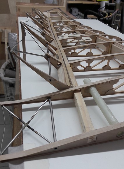

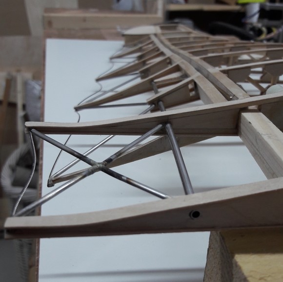

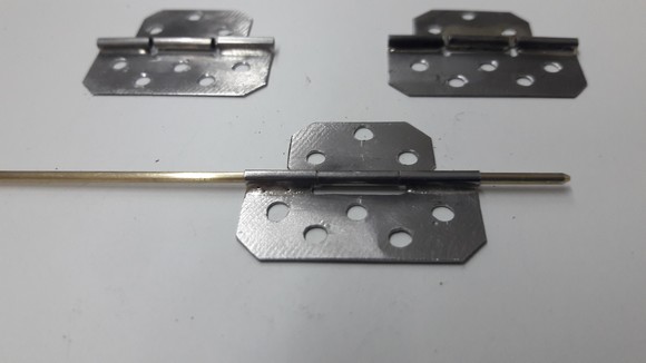

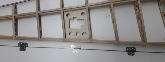

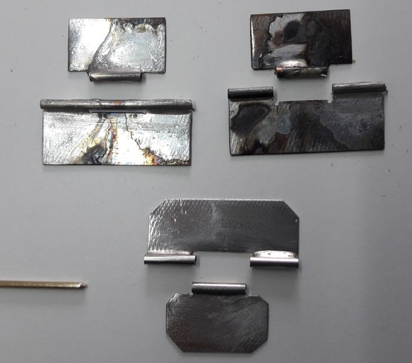

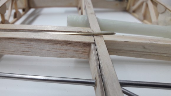

Aujourd'hui j'ai voulu tester la réalisation des articulations d 'ailerons à partir de tube inox et axe laiton ou autre.( j'avais du laiton).
Ah oui , j'oubliai , je ne trouvais pas d'articulation du commerce qui me convenait pour mon cas. ( articulation sérieuse, peu encombrante, facile à démonter, discrète)
Donc axe de 1.5mm et tube de 2 exter , ça donne une rotation très douce sans quasiment pas de jeu )
La réalisation en photos :

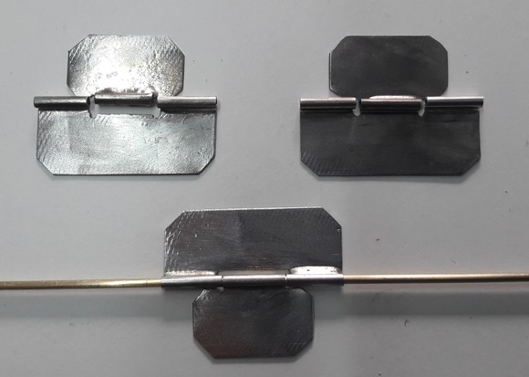

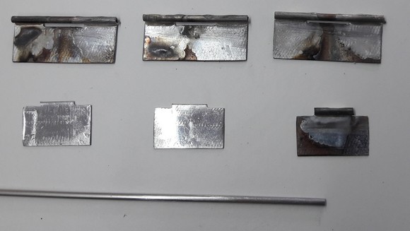

Plaque inox de 0.35mm et tube de 2 mm
taille 30*12 et 20*12
assemblage brut de découpe et soudure.
Nettoyage, découpe du tube en un morceau pour la soudure et formant ensuite deux paliers. On voit mieux les tubes brasés sur la tôle.Ma petite astuce est là, pas besoin de précision pour l'alignement du tube car il est brasé en un morceau qui sera ensuite coupé en deux.
Au final pour un aileron : deux articulation extérieur avec jeu axial , une articulation central sans jeu.( celle du bas )

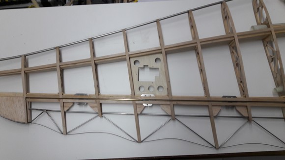

Ensuite on perce pour accrocher sur le bois.
Mise en place des articulations
L'aile est si courbée que l'axe peut sortir sans problème
Débattement possible haut ( on ira pas aussi loin .
Débattement bas , c'est pas terrible mais de toute façon il y aura du différentiel.J'avais privilégié le mouvement vers le haut pour avoir un espace entre aile et volet le plus faible possible : actuellement 3.5mm qui pourrait être réduit à 3 mm
En conclusion le brasage argent sur tube inox et tôle permet beaucoup de chose et ça se confirme.
Le mouvement est très doux , inox et laiton cohabitent parfaitement ensemble , ( Enfin c'est tout neuf , il faudra voir à l'usage)
Nota : ne voyez là aucune prétention Embarassed , la mise en place d'articulation sur des ailerons devant faire parti du savoir faire de tout modéliste Wink

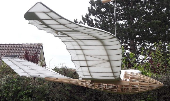

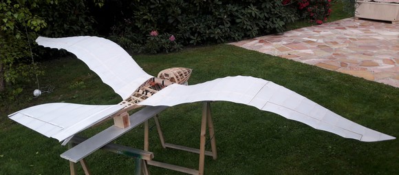

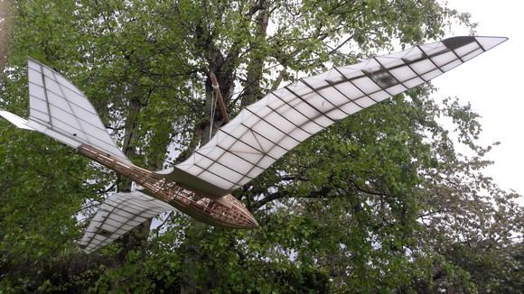

Bonjour à tous.
Après pas mal de petites galères , je suis enfin passé en mode entoilage.
Et même avec l'entoilage je me fais encore surprendre et piéger. [argh]
Le Diacov est un super produit mais attention aux tensions qu'il provoque dans les structure légère et peu résistante, j'ai des jeux qui apparaissent à quelques endroits à me faire rougir de honte Embarassed Embarassed .( Qui n'existaient pas avant entoilage bien sur)
Enfin bon , ci joint quelques photos avant finition du fuselage qui sera fait en tout dernier , dommage pas trop de soleil aujourd’hui !
Si tout se passe bien premier essais de vol semaine prochaine .......

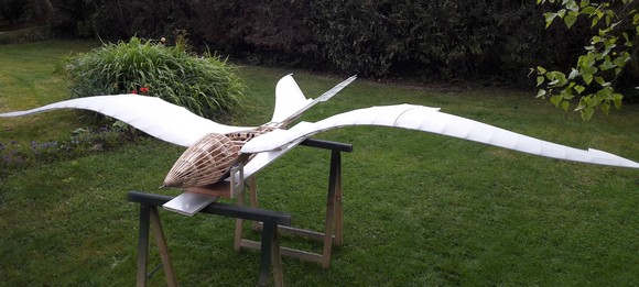

Pour info, tu arrives à quel poids en l'état ?
MessagePosté le: 22/04/2017 18:52    Sujet du message: Répondre en citant
Belle réalisation [clap] c'est magnifique Very Happy
MessagePosté le: 22/04/2017 22:00    Sujet du message: Répondre en citant
Bonsoir Sébastien,
Pour l'instant tel que l'entoilage est réalisé et avec équilibrage dans cet état il fait avec l’équipement radio 4200 gr. J'ai déjà pas mal modifié le fuselage et divers points pour qu'au final je ne dépasse pas les 4500 gr ce qui donnera 52 gr/dm2. J'ai dépassé mon objectif de départ , mais le bras de levier est assez court et j'ai du mettre pas mal de plomb dans le nez.
Je pensais tricher en remplaçant la mat avant (qui n'est pas encore monté) en bois par du cuivre et du plomb , mais après réflexion j'ai trouvé cette solution risquée et pas sécuritive. Avec du recul je ne ferait pas la partie arrière telle qu'elle est aujourd’hui , il y aurait moyen de faire beaucoup plus simple et léger. Mais j'ai voulu que le stab soit démontable , donc ça se traduit par du poids en plus. [humm]
A plus
Âge: 63 Scorpion
MessagePosté le: 22/04/2017 22:13    Sujet du message: Répondre en citant
ça va, ça reste correct comme charge ailaire.
c'est vrai qu'à rendre tout démontable ça rajoute vite des grammes qu'il faut compenser à l'AV… mais nos surfaces importantes le permettent sans pour autant trop charger.
Il te reste un peu de marge Wink

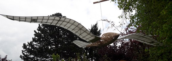

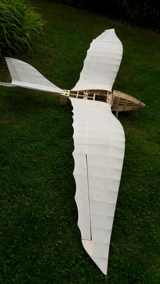

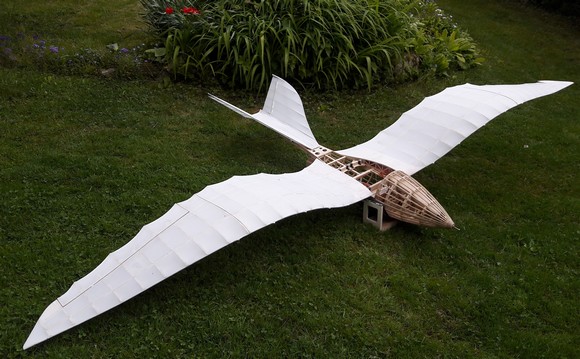

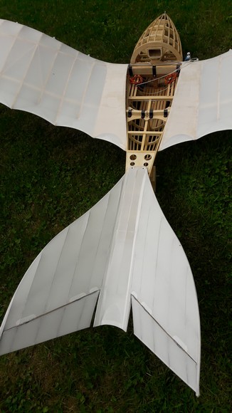

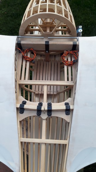

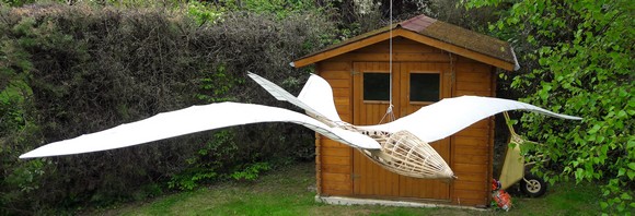

Avant le premier vol qui est prévu pour dimanche , si la météo le permet, ci joint quelques photos de l'Albatros quasi fini et prêt à aller dans son élément.
Enfin ... j'espère .. [humm] [humm]
Depuis le dernier post , j'ai terminer l'équilibrage et l'entoilage.
Protection faite avec 3 couches d'enduit nitrocellulosique et là ça ne me plait pas trop, il s'est produit des choses bizarres au niveau des zones ou le diacov était collé à la structure, la couleur du bois ressortait de trop et tranchait sur le diacov que je souhaitais laisser naturel.
Les couches 2 et 3 je les ai légèrement teintée avec du blanc mais le résultat n'est toujours pas correcte et ne me convient que moyennement.
Pour mes premier essais je reste dans l'état mais plus tard peut-être un voile de peinture ??? J'aime vraiment pas la peinture... Evil or Very Mad
A plus pour le résultat du baptême.
Après les essais viendra la mise en place du Haubanage et accastillage.
On est presque dans la marine !!!!
Il faut que je cache les câbles. Derrière le panneau à persiennes se trouvent récepteur et accu.

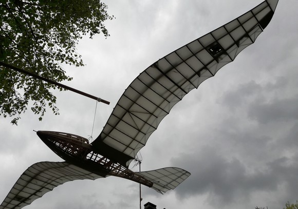

J'ai mis ici une des rares photo que j'ai de l 'Albatros échelle 1 exposé à Brest.
