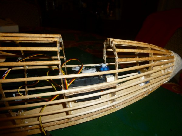

Après avoir beaucoup rêvé sur les pièces du Championnat 46 de Fillon, que m'a découpées Jean Marie. Mon prochain projet aussi vieux que cette passion qui me dévore Laughing Je me suis remis au 100 Tiké.
J'ai installé les servos de commande de la profondeur et de la direction, servos noirs et du crochet de remorquage, servo bleu.
Pour des raisons de centrage j'ai avancé l'ensemble le plus possible. Je n'ai pas voulu également fragiliser le fuselage à hauteur du bord d'attaque de l'aile. Les atterro sont quelquefois un peu durs MDR
Maintenant je vais passer à la poncette et au recouvrement.
