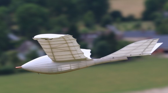

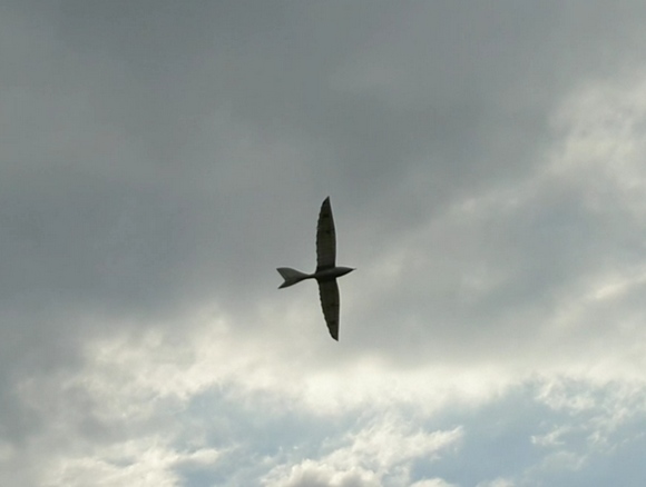

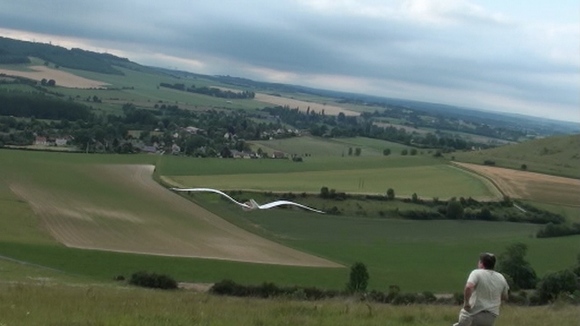

Les conditions de vol étant devenues intéressantes sur notre site des 3 Pentes, nous avons effectué deux nouveaux vols hier dimanche 11 juin.
Cette fois l'appareil a effectué ses vols à 90 % au dessus de nous, c'est agréable de voir les nervures par transparence.....
Il est voilier, mais encore des réglages sont à faire. Il n'y a plus de rondelle ni calage au niveau du stab, par contre le centrage est toujours trop avant, un léger piquer et ça a remonté tout de suite.
On a testé aussi le freinage, qui consiste à lever les 2 ailerons, et un léger couple à piquer est apparu. Mais c'est contrôlable sans inquiétude.
Maintenant je n'ai plus d'appréhension à faire voler cette belle machine, elle réagit bien aux gouvernes, le décollage au lancer se passe bien (cela me fait penser à un grand planeur, un léger piquer puis la machine prend sa vitesse de vol, qui n'est pas excessive), et je n'ai fait que deux atterrissages ou plutôt des Kiss landing sans problème.
Prochaine étape: affiner le centrage lors d'une prochaine séance, puis Charles le prend en main.

Hier , en fin de journée après avoir attendu toute l'après midi que le vent et les conditions météo soient favorables , enfin une séance d'essais depuis les deux premiers vols. Comme l 'écrit Bruno ( et sur les recommandations de Franck ) très peu de changements juste une modif de calage du stab et c'est parti pour deux beaux vols enfin vraiment satisfaisants pour tous ( Bruno et moi). Ci joint , en attendant la vidéo quelques photos ou enfin nous avons pu le voir de dessous Very Happy Very Happy . Dommage pas trop de lumière hier mais un peu de vent aux environs de 20 à 30 km/h et dans ces conditions il vole parfaitement. Je remercie encore une fois Bruno qui est un "Pilote d'essai volontaire hors pair " [clap] [clap] [clap] et qui à surement moins souffert qu'au premier vol.
Il était tellement heureux que tout se passe bien qu'il m'a devancé sur le forum Wink
Après un essai de centrage il reste peut-être encore un peu de plomb à retirer, mais ce sera vraiment fait en douceur.

Ci joint le lien pour la vidéo sur YouTube du vol de ce weekend .
Désolé mais la qualité n'est pas terrible en raison de pauvre matériel, de manque de luminosité et d'un opérateur pas très performant. Mad Mad
On aura surement beaucoup mieux à Vauville Wink
Mais ça fait malgré tout un énorme plaisir de voir l'oiseau voler de mieux en mieux. Very Happy Very Happy

Effectivement quel soulagement de le voir voler au dessus de l'horizon, [oouf] même si celui ci était bien sombre ce jour là. Nous avons tout de même remarqué la nécessité d'une dynamique assez soutenue, et elle était au rendez vous dimanche contrairement aux premier vol.
Je pense qu'à Vauville cette dynamique répondra à l’appelle sans problème.
En ce qui concerne le centrage , nous avons fait un essai de centrage , vidéo à 1 '40 sec et on peut voir une remontée assez franche , ce qui me fait dire qu'il y a quelque chose à faire coté plomb , mais en douceur. (bien entendu)
Nous n'avons pas pu tester car chassé par l'orage qui arrivait. Evil or Very Mad [pluie]

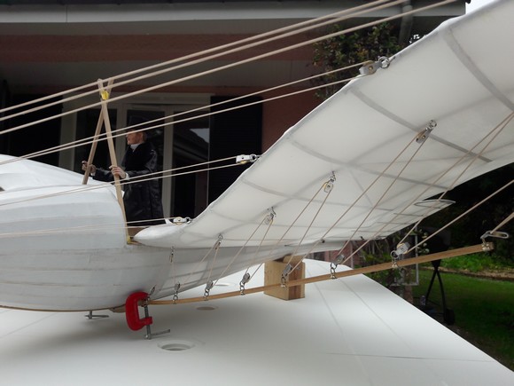

Ci joint quelques photos de la déco qui arrive à sa fin de réalisation.
Je ne pensais pas les mettre déjà sur le forum et attendre Vauville, mais pour des raisons personnelles et familiale je pourrai être avec vous qu'à partir du dimanche milieu ou fin d'après midi [argh] [argh] . Tout dépendra de la circulation entre Montbéliard et le Cotentin. [humm]
Ci joint également quelques photos du vol de ce Weekend.Le centrage est maintenant défini et je n'ai enlevé que 30 gr.

Bonjour Vincent,
Tu mets le doigts sur un vieux sujet encore bien chaud Laughing , bien sur (comme je le dis plus haut)que j'espère aussi le voir voler avec tout le haubanage, mais comme à mon habitude je vais y aller par étapes et en douceur, en premier avec le pilote seul, c'est lui d’ailleurs qui m’inquiète le plus à cause de couple cabreur qu'il pourrait provoquer [humm] . Ensuite avec le haubanage de mat avant.
En final avec le haubanage inférieur de dessous d'aile.(dit :barre de latte)
A ce propos d’ailleurs pour éviter que les barres de latte ( celles les plus proche du sol) ne touche à l’atterrissage je les ai relevé au maximum en extrémité vers l'aile ( de fait ne correspond plus au grandeur) et la contrainte engendrée au point de fixation de ces barres a provoqué l'éclatement de la pièce ou elles sont encastrées Evil or Very Mad ( d’où les serres joint que l'on voit sur une photos) Alors imagine à l’atterrissage avec la végétation qui va raccrocher [humm] [humm]
Je vais semer des poulies sur la piste ... Peut être que ça pousse ?? MDR
Pour ce qui est du pilote , c'est en fait un assemblage de plusieurs éléments : L'échelle est bien du 1/6e comme la machine et la constitution est faite avec un squelette bois acheté chez Cultura , des habits commandé chez quick-toy, une tête et mains chez le même revendeur.
Le chapeau je l'ai fait. Le tout me revenant à une somme tout à fait " raisonnable " en comparaison avec des figurines artisanales du commerce.(de plus je n'ai pas eu à faire ou obliger quelqu'un à faire de la couture [argh] )
Point moins drole et plus inquiétant: j'ai pris l'oiseau en main ce week end mais là ou mon ami Bruno volait à 50m moi en dix secondes je suis descendu au trou [argh] [argh] c'est pas gagné Evil or Very Mad
La machine est parait-il très saine mais pas facile à piloter Sad
A plus

Note bien la force du vent, avec lequel Bruno a volé et ne prend pas de risque si le vent est plus faible....
La colline aux pierres pouquelées a un bon rendement est le vent très laminaire. Tu y seras en sécurité... pour voler.
Tes essais successifs sont une très bonne approche. Il est vrai que tous ces câbles vont générer une trainée et donc diminuer la pénétration dans l'air.
Il faudra donc des conditions excellentes pour qu'il puisse évoluer normalement.
Petite remarque : ton pilote est debout et va générer un couple cabreur important...serait-il possible dans un premier temps de l'asseoir ?? et si ton modèle vol encore bien, tu fais le vol suivant avec le pilote debout ?

T ' inquiete pas il sera collé et bien collé. Wink .Je suis plus préoccupé par l 'arrimage à la machine du pilote lui même, qui doit être démontables et réaliste.
