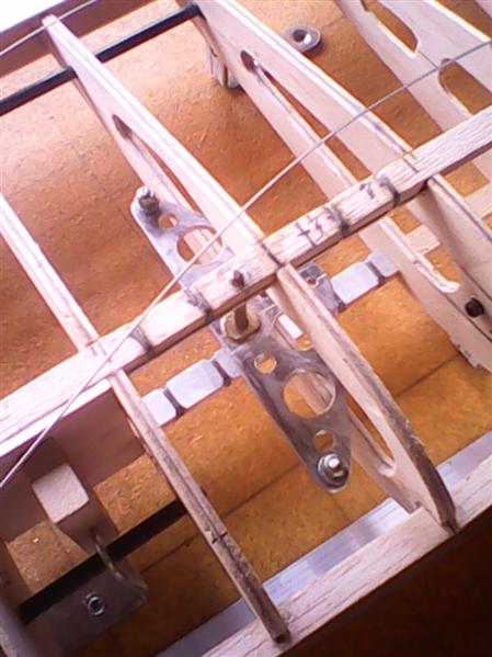

Voici les photos et explications envoyées par l'ami Jean Luc Weiss de Dijon.
Voir ses vidéos sur fesse de bouc, chercher Avia Tor Dijon ......
JJ, si j'écris une bêtise tu me corriges..... Wink >>> correction 1 puis 2.
Alors, on prend du câble tressé gainé inox de chez Décat... on dénude l'extrémité.
1 - on enfile un tube serre-câble vendu avec (60mmx4mm) après l'avoir bien recuit.
2 - on prend 15mm. d'une aiguille de seringue médicale, dont on a limé les deux extrèmités soigneusement. On enfile le câble. On la place à l'endroit souhaité pour avoir assez de câble. On colle avec une goutte de cyano.
3 - On fait une boucle, en prenant une pince a bec ronds comme gabarit.
5 - on re-enfile le câble inox dans le tube serre-câble. On sertit, en tendant bien contre la boucle pour ne pas blesser le câble. On bloque avec une goutte de cyano. .... voir photos.
6 - on enroule quelques tours de câble, qui sort du serre câble, autour du brin tendu. On ligature cette partie avec du fil kevlar. Cyano.
6 - enduire le tout de colle époxy.... attendre la réticulation.... le glaçage*. et hop le tour est joué...
si J-L fait comme moi en rouge c'est le câble de montée
photos J-L Weiss
Et côté palonnier, J-L fait comme ceci : Perçage, filetage, vis de 3 , entretoise laiton hauteur 3 mm, rondelle, écrou nylstop +" chapeau " époxy .... avec une tige de commande en carbone montée avec rotule à bille.... aucun jeu !!!
et celle ci pour que vous voyez mieux les câbles non encore montés et sans le coffrage...
photos J-L Weiss
J-L me précise que la gaine permet un glissement parfait dans l'aile et encore plus aux extrêmitée dans les guide câbles de sortie d'aile.
* oui, je sais encore un terme technique, l'époxy réticule, puis au bout d'une bonne 20taine d'heures "glace" ... c.à d. qu'elle devient hors poussière ... je suis sûr que vous avez tous constaté, combien l'époxy aime à se recouvrir de poussière de balsa... çà veut juste dire que vous n'avez pas attendu qu'elle "glace" pour poncer ... même en frottant çà reste... pas grâve c'est juste inesthétique, mais pas moins solide...

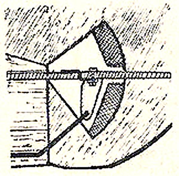

Donc un avion de vol circulaire, ils donnent quelques conseils de bon sens, tels que partir de préférence avec un modèle connu, dont les qualités de vol seront au rendez vous, plutôt qu'un avion sorti de son imaginaire.

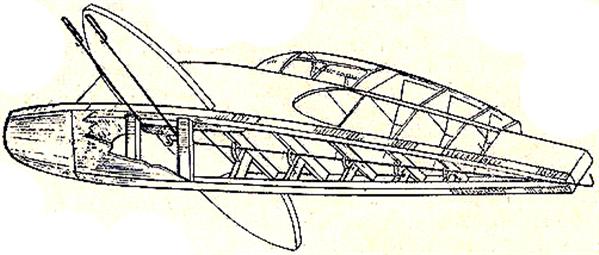

Le Pirouette, dont je ne trouve malheureusement aucun détail, illustre leur premier article :
Le dessin montre un avion tournant dans le sens horaire, soit le dessin était inversé pour la mise en page, soit à l'époque on avait pas encore adopté le sens antihoraire comme sens normal de rotation.
Première remarque, pour un avion de début, un fuselage structure n'est pas la meilleure façon de commencer, on sait tous que la casse est souvent au rendez-cous, et passer de nombreuses heures à confectionner un tel fuselage pour (peut-être) le détruire en 2 ou 3 vols, peuvent au contraire décourager les futurs circularistes, je pense, mais là encore ce n'est QUE MON avis, un fuselage planche aurait été plus adapté.
Voici d'ailleurs un éclaté illustrant l'article, sans doute le Pirouette, mais sans certitude.
Les commandes sont apparemment extérieures et passent sous l'aile. Là O.K. plus simple que de les faire DANS l'aile pour un avion de début.
Profil Clark Y asymétrique, ma foi, .... le Docile était prévu de même, pour moi c'est une erreur, cela donne des vols dos moins porteurs, je pense qu'un profil symétrique dès les tous débuts ne nuisent en rien... mais bon, je le redis, ce n'est QUE mon avis.
Dernier conseil, qui me déroute un peu quand même... le blocage des commandes à + ou - 2° ? ! ?
Ma foi , je suis dubitatif sur l'avantage d'une telle solution.... il est dit que par la suite, en prenant de l'assurance, on pourra petit à petit augmenter le débattement... Je ne suis là encore pas bien sûr de l'intérêt d'une telle pratique ....
Je sais que certains d'entre vous ont connu ou croisé les Swahlen père et fils... qu'ils ont construit le Pirouette, alors je pense que le plan va réapparaitre....

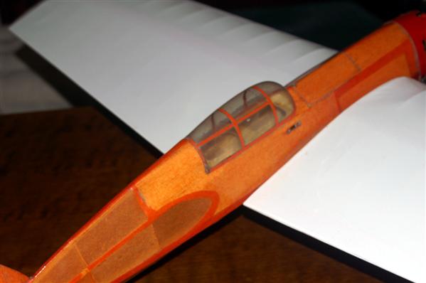

Et voici parce que vous avez été bien sages, quelques photos de cet avion joli comme tout, LE PIROUETTE.
Pierre Alberola m'a envoyé des photos de ses deux Pirouette. L'un a les ailes montées l'autre non.
Du coup, je comprends mieux le dessin posté hier, ces deux moignons d'aile qui m'interpellaient, sont en fait des clés d'aile sur lesquelles viennent s'emboiter celles-ci, retenues initialement par des élastiques traversant le fuselage... (on remarque en faisant bien attention les deux trous).
Pierre me précise que ces deux avions passent bien tout le programme que j'ai également posté il y a deux jours... même le carré final !
Par contre en observant bien le travail demandé pour cet avion, je confirme mon impression initiale, ce n'est pas un avion de début.... très délicat à construire, il s'adresse à des constructeurs confirmés...
Admirez plutôt.....

MessagePosté le: 08/12/2017 14:38    Sujet du message: Zwahlen père et fils : leçon de vol circulaire Modèle Mag Répondre en citant
voici la suite des photos..... admirez....
magnifique silhouette, les deux petits trous de passage des élastiques sont à peine visibles
le nom dans le style de l'époque
les découpes du fuselage arrière, son entoilage... ma foi, je ne serais pas capable de faire aussi bien....
Merci à Pierre pour ces(ses) photos.
