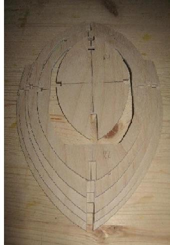

Hallo Retroplaner, Very Happy

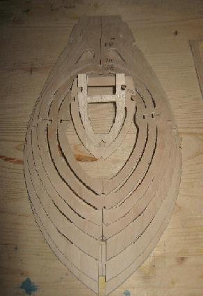

Ich kann euch endlich berichten dass ich nun sämtliche Formgebenden Teile der Chouca fertig habe! Laughing
Ich konnte es mir nicht verkneifen das Vorderteil des Rumpfes schon mal zur Probe zusammen zu stecken! Ich denke das sieht nicht schlecht aus! - oder?
Jetzt gehts darum die Flächenholme zu bauen und zu überlegen in welcher Ausführung ich die Helling für den Rumpbau mache! Bin für Vorschläge eurerseits immer offen!
Was haltet ihr von dem Vorschlag der auf der Webside von "Schneider Modellbau at" ? [humm] [img]
Hier die Fotos vom Teilesatz und vom Steckversuch
Schöne Grüße,
Josef

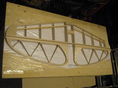

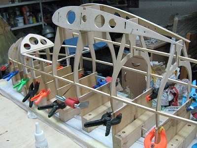

Jedenfalls war ich die letzten Wochen mal stundenweise im Bastelkeller und habe angefanen das Höhenruder zu bauen!
Das Foto zeigt die ersten Bauschritte: Die Rippen wurden ausgerichtet und auf dem Baubrett fixiert! Um ein kippeln der Rippen zu vermeiden wurden kleine Keile untergelegt. Anschließend wurden die Rippen vorne und hinten mit einer Hilfsleiste verbunden!
Zu sehen sind auch die Kerne der Höhenruderklappen aus 0,4mm Sperrholz.

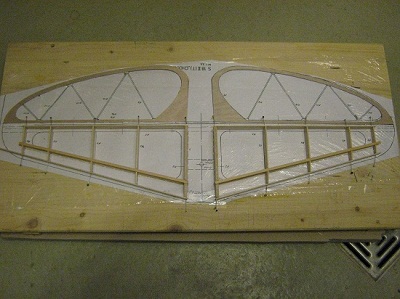

Hier das Höhenruder mit Höhenruderklappen!
Es sind zwar noch ein paar Arbeitsgänge zu tätigen aber ich denke es sieht schon ganz gut aus!
Um den Spalinger so scale wie möglich zu bauen werde ich das Höhenruder entgegen des Plans mit 3 Schrauben statt einer am Rumpf festschrauben! Dazu muss noch ein zusätzlicher Balsaklotz im Mittelstück eingeleimt werden!
Auch die Höhenruderklappen sind lt. Plan nur mit einem 3mm Stahldraht verbunden! Diesen werde ich mit einer Kiefernleiste verkleiden!

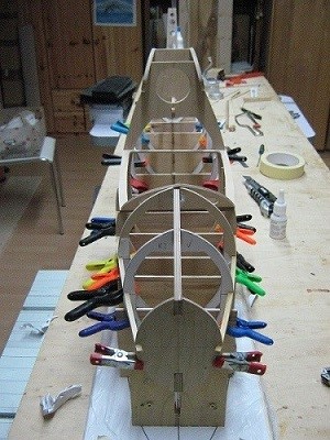

MessagePosté le: 12/12/2017 15:52    Sujet du message: Répondre en citant

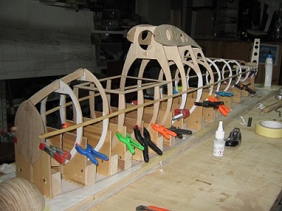

Nach dem Aufbau der Rumpfhelling sind jetzt alle Spanten eingerichtet und
mit den Rumpfgurten verleimt!
Da ich annehme es weiß hier jeder wie sich ein Rumpfaufbau gestaltet
werde ich nicht viel darüber berichten sondern die nächsten Tage ein paar Fotos von diesem Bauabschnitt einstellen!
Der nächste Schritt ist dann der Einbau der Flächensteckung die ich entgegen dem Plan mit GFK Stäben statt Flachstahl gebaut habe!
War zwar ein aufwändiges Unterfangen und ich hoffe dass die Steckung funktioniert!
Gruß,
Josef

MessagePosté le: 26/12/2017 17:19    Sujet du message: Répondre en citant
Erst mal noch schöne Weihnachten und einen guten Rutsch ins neue Jahr!
Jetzt hab ich endlich auch mal Zeit die versprochenen Bilder einzustellen
Ihr seht, das Rumpfgerüst ist soweit fast fertig! Es fehlt nur noch der untere
Rumpfgurt!

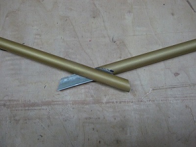

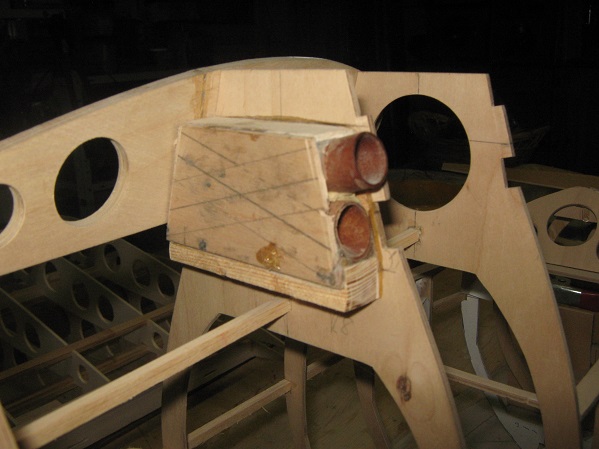

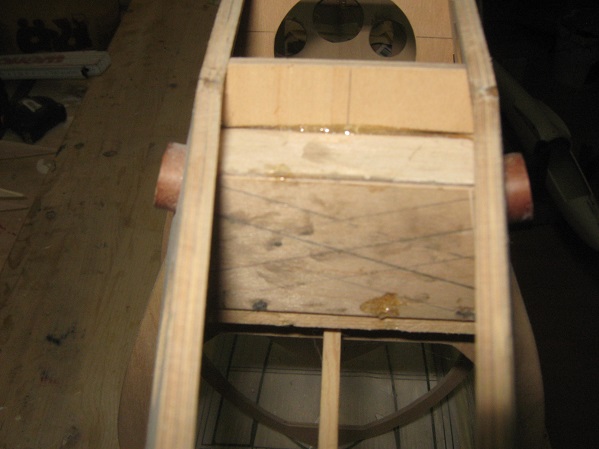

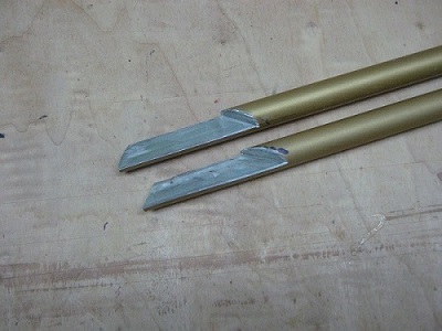

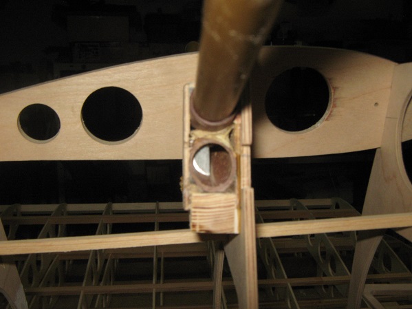

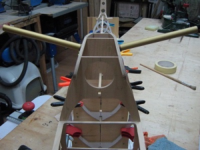

Hier noch Bilder der Flächensteckung! Ich habe die im Plan eingezeichnete Flachstahlsteckung durch eine Rundstabsteckung ersetzt!
Dazu habe ich eine 16er Steckung bestellt und in das Alurohr einen 12mm GFK-Stab geklebt und anschließend so ausgeklinkt dass ich die beiden Stäbe im Rumpf übereinander kreuzen kann!
Die im Rumpf gekreuzten Steckrohre befinden sich in einem mit Harz ausgegossenem Sperrholzkasten!F
Fortsetzung in Kürze!

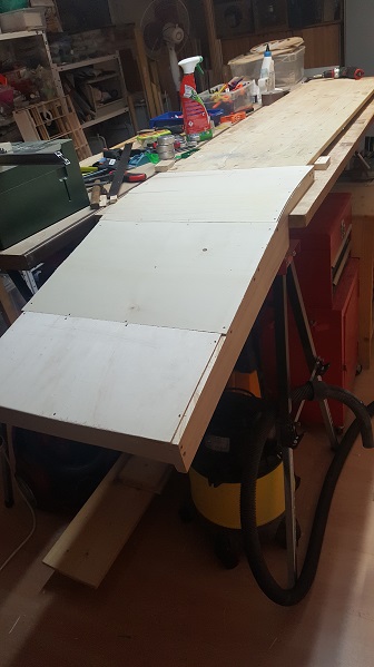

Ich selbst baue ja das erste mal ein Modell in einer für mich sehr komplexen Bauweise!
Da es der Bauplan anders nicht zulässt, muss ich die Vorderansicht der Flächenholm-Zeichnung als Vorlage zur Fertigung von zwei Holzschablonen nutzen.
Anschließend wird auf die Schablonen 4mm Pappelsperrholz geschraubt und somit die Flächenhelling gefertigt!

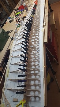

Hallo beisammen und noch ein gutes neues Jahr!
Und wieder melde ich mich nach einer sehr langen Zwangsbaupause! Nach einigen kleinen Projekten und Enkelhüten habe ich nun wieder die Muße an meinem Spalinger weiter zu bauen!
Hier die kleinen Fortschritte, die das Projekt seit Anfang diesen Jahres gemacht hat!
Hier das Höhenruderflosse mit Ruder und das Seitenruder:

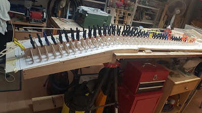

Das Grundgerüst der Ruder besteht aus Balsaholz welches mit 0,4mm Flugzeugsperrholz beplankt wurde!

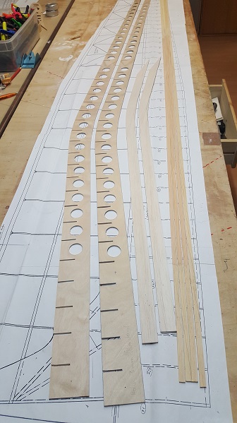

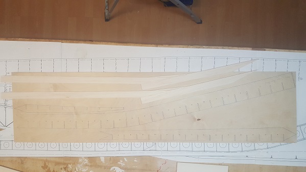

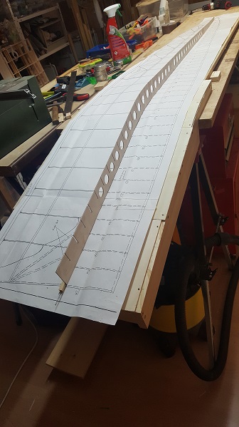

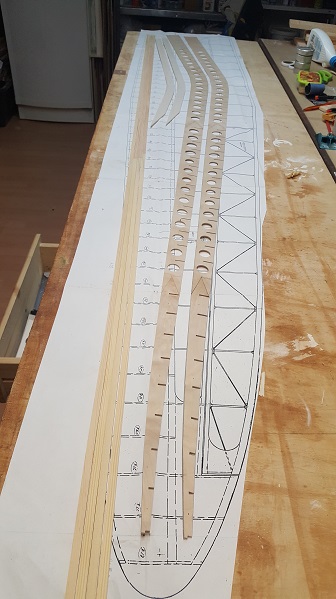

Und der Aufbau der Flächenholme:

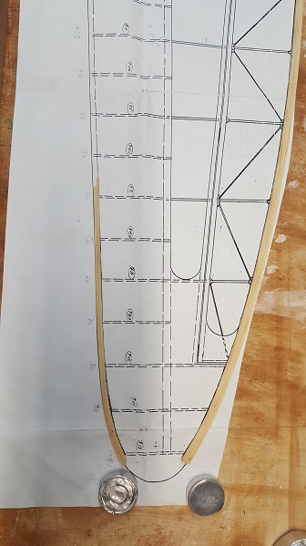

Das besondere an dem Tragflächenbau besteht darin dass die Holmverkastung aus 2mm Flugzeugsperrholz als einen der ersten Bauschritte gefertigt werden muss! Als nächstes werden die unteren Kiefernholme auf die Verkastung geleimt!

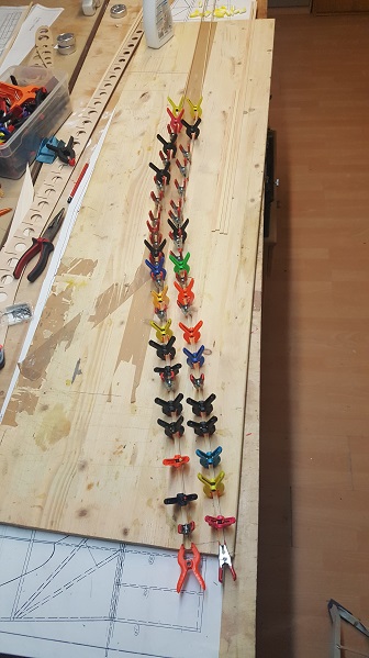

Die Holme bestehen aus z.T. drei lagen Kiefer 2mmx8mm die auf einer Nagellehre zusammengeleimt wurden!
Hier die fertig gestellte Holmverkastung
Hier die dreifach verleimten Kiefernholme auf der Nagellehre
Kiefernholme mit der Verkastung verleimt

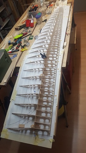

Nun geht es daran eine Helling zum Aufbau der Tragflächen zu erstellen!
Und ab jetzt gibt es hoffentlich keine längere Pause mehr, außer über die Flugsaison!

Ende der Woche müsste ich die Helling für die Tragflächen fertig bekommen!
Ich kann es kaum noch erwarten die einzelnen Rippen auf die Holme zu stecken!
Ich werde sicher weiter Fotos einstellen und berichten!

MessagePosté le: 07/12/2021 09:51    Sujet du message: Répondre en citant
Hallo beisammen,
nach langer Zwangspause (Hausbau Sohn) habe ich wieder Zeit gefunden an meiner Spalinger weiter zu bauen!
Ich möchte euch hier die versprochenen Bilder des Baufortschritts zeigen
MessagePosté le: 07/12/2021 16:59    Sujet du message: Répondre en citant
Nabend Josef,
schön das es bei dir wieder weiter geht Very Happy
Kannst du vielleicht noch mal ein Foto machen von dem
Verbindungsklotz der Steckung?
Das Flächengerippe macht Lust wieder los zu legen [good]
Josef F.
Inscrit le: 19 Avr 2011
Localisation: Fürstenzell
Âge: 64 Capricorne
MessagePosté le: 08/12/2021 10:45    Sujet du message: Répondre en citant
hier die gewünschten Bilder der Flächensteckung bzw. den Block der Flächensteckung! Die überstehenden Strongalrohre muss ich noch bündig abschneiden!
Ich habe die Strongalrohre im Block so überkreuzt dass die Stäbe wieder eine Flucht bilden und ich die Stekcung in der Fläche nicht versetzen musste!
Den Block habe ich zur Stabilisierung mit Harz ausgegossen und da rührt sich nix mehr! Die Flächen werde ich mit den Multilock von Multiplex am Rumpf fixieren!
Wenn noch Fragen sind, gerne!
MessagePosté le: 08/12/2021 11:23    Sujet du message: Répondre en citant
Danke Josef für die Fotos Very Happy
