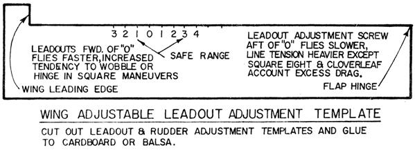

Pour continuer sur le sujet de la fin 2017, le Mustunt, je vous disais que Al Rabe avait lui aussi quelques années plus tard construit un modèle semblable.
Déjà, une fille pour présenter son avion.... le I :
(celà ne se voit peut-être pas trop, il s'agit d'un modèle dit profile par les américains, nous disons un fuselage planche).

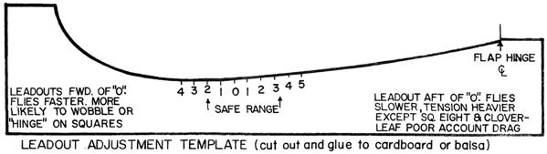

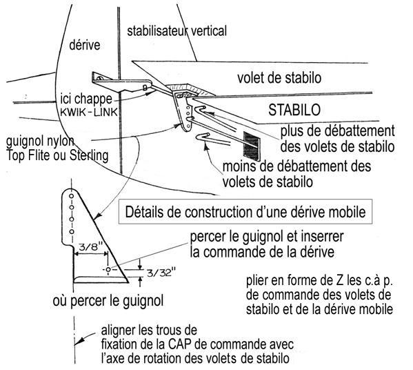

Seulement lui, avait proposé quelques innovations, sa fameuse dérive mobile, et il avait proposé une certaine théorie sur le réglage des sorties de câbles. Avec un schéma qui une fois découpé, et collé sur une feuille de Bristol ou de balsa, devait permettre de régler son avion.
La dérive Al Rabe.... il y a bien quelques petites choses qui me semblent irréalisables dans l'état, mais bon, c'est Al Rabe....
Et voici les schémas de réglage des sorties proposés pour ses trois Mustunt...
Les deux diffèrent simplement sur la forme, les valeurs proposées étant sensiblement les mêmes, pour le I schéma droit, que pour les II et III schéma en forme de demi nervure.
Et pour ceux qui ne lisent pas bien l'anglais, il écrit que si l'on fixe les sorties de câbles vers la gauche on a un avion qui va plus vite et qui aura tendence à s'agiter en figures carrées ... alors que fixées vers la droite, on obtient un avion qui tend plus... et est ralenti... là encore je ne fais que traduire... très succinctement.

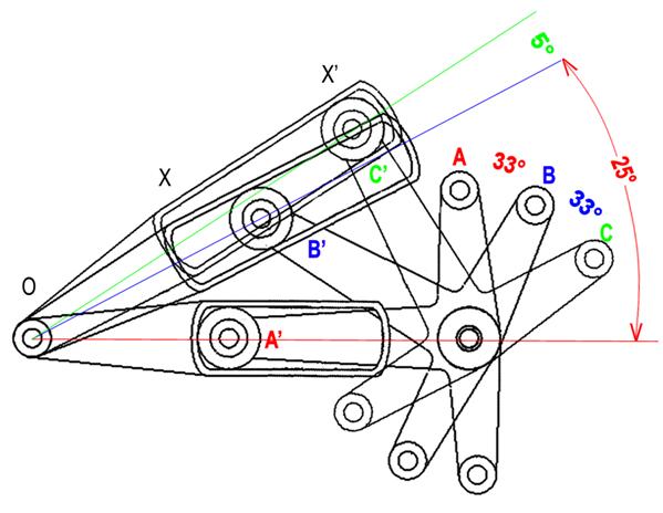

Voyons pour comprendre encore mieux, ce qui se passe avec un palonnier classique.
Lors de la rotation de celui-ci, nous avons en partant du neutre, une première zone de déplacement rapide, directe, représentée en rouge. Cette trajectoire est un cercle de centre A, A étant l'axe de rotation du sus dit palonnier.
Dans la zone rouge, nous le comprenons aisément, la tige de commande avance et recule presque dans son axe... et donc les ordres sont plutôt proportionnels aux tractions exercées par les câbles.
Au fur et à mesure que l'on s'éloigne du neutre, que l'on entre dans la zone bleue, on voit bien que l'on a aussi un déplacement latéral, qui vient diminuer l'efficacité de la commande. La tige avance et recule moins qu'au début pour une rotation identique. Et c'est ce point que l'ExpoCrank tente d'améliorer.
On voit aussi aisément qu'avec l'ExpoCrank, le cercle dans lequel évolue le point de fixation de la tige de commande étant beaucoup plus grand, on reste quasiment dans la zone rouge pour toute la rotation du palonnier. On a donc une réponse plus directe. Les mouvements avant et arrière ne sont plus parasités par la rotation, ou vraiment très très faiblement.
Il est possible de construire deux modèles d'expoCrank, soit la bielle est fixée du même côté que l'axe de rotation du palonnier, soit à l'opposé.
Mais on s'aperçoit à l'usage que la seconde option induit un problème, vers 45° de rotation, le pion qui se déplace dans la fente du palonnier vient à appuyer de plus en plus fortement contre la paroi de celle-ci, et cet appui devient gênant.
Revenons donc à l'ExpoCrank avec sa bielle du même côté.
Voici un de ses avantages comparativement au palonnier classique de même dimensions et pour le même angle de rotation.
Notez que grâce à la bielle, le pion se déplace dans la fente du palonnier., la distance avec l'axe de rotation varie.

Oui, tout cela est bien beau, mais bon, en vrai qu'est ce que cela donne ?
Mmm ! oui, mais comment çà fonctionne ce bidule ? voilà.....
Il y a donc deux pièces, un guignol de flaps qui est dans l'axe des flaps, contrairement aux guignols de flaps classiques qui sont à 90° (pour faire simple) ce guignol sur le dessin tourne autour du point O
Et un palonnier (Ah ! on y vient) en forme de T.... sur le bras supérieur vient la tige de commande venant du premier palonnier de l'aile (le classique), du bras inférieur part une autre tige de commande qui va commander le guignole des volets de stabilo...
Sur le dessin vous avez trois positions, pour que vous voyiez bien la progression non linéaire. Igor dit logarithmic.
Première position. Vol à plat, le bras supérieur du T est en A, et le pied sur lequel est fixé un petit roulement à billes étanche, en A', donne au guignol des flaps orné d'une lumière oblongue, dans laquelle ce roulement peut coulisser, la position horizontale.... vol à plat donc.
Seconde position , B et B', le bras a basculé de 33° environ, et dans le même temps, le guignol des flaps s'est soulevé d'un angle de 25°.
Troisième position, C et C', encore une rotation de 33° environ, mais là que constate-t-on ? le guignol des flaps n'est monté que de 5° ! c'est l'effet logarithmic voulu par Igor.
Autour du neutre les rotations sont quasiment identiques d'avec un système classique, mais dès que les déflexions augmentent, les rotations diminuent, pour quasiment s'arrêter.....
Par contre, n'oublions pas les volets de stabilo, eux ils continuent de bouger normalement. donc aux grandes inflexions, si les flaps ne changent pratiquement plus d'inclinaison, les volets de stab, continuent de donner des ordres à l'avion.
D'après Igor, les inflexions faibles suffisent aux figures rondes, les flaps et les volets de stab font leur boulot normalement.
Par contre pour les figures carrées, il pense qu'on a trop de flaps, que les flaps aux grandes inflexions, font plus aérofreins que volets de courbure.
Donc avec son système, les flaps restent dans les angles où ils font volets de courbure. Et ne vont pas plus loin.
Par contre rien de changé pour les volets de stabilo, où les volets atteignent des angles plus importants permettant à l'avion de mieux casser les angles des figures carrées.
Ouf ! j'ai fini... j'espère que vous avez compris...
