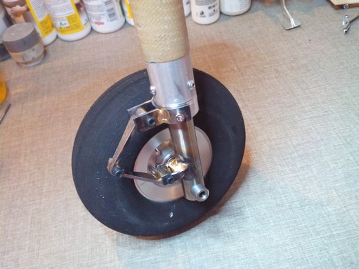

MessagePosté le: 15/03/2017 21:00    Sujet du message: Test des compas sur le train Répondre en citant
Compression maximum
Le train monté sur les cales en frêne sur le longeron
MessagePosté le: 16/03/2017 00:49    Sujet du message: Répondre en citant
jolies pièces de mécanique [good]
après, je ne sais pas si l'assemblage époxy aura la résistance attendue…
il aurait été peut-être plus simple et plus solide de fraiser simplement un bloc d'alu avec une reprise par vis sur la face avant du longeron avec une patte en-dessous pour conserver la pente du profil ?…
… les conseilleurs ne sont pas les faiseurs Embarassed

Beryl
Inscrit le: 28 Mai 2007
Localisation: Challes les eaux (Savoie)
Âge: 70 Bélier
MessagePosté le: 16/03/2017 20:12    Sujet du message: Réponse... Répondre en citant
Bonjour Philippe 26,
J'ai une petite expérience en composite, je ne l'ai pas fait en carbone parce que le carbone ne résiste pas aux chocs.et j'aurai gagné que quelques grammes et surtout il aurait fallu plus" galérer" en drapage, le vide etc....
Enfin le poids n'est pas gênant; c'est le même que l'alu environ.. dans ce cas de figure.
J'essaie d'être fidèle au plan du vrai, et les trains avant; sont comme les "Jodel" et "CAP 10" méthode robin.... et avec mes moyens : [vol]
Si je ne me trompe pas; c'est un circulaire en Avatar??
J'ai fait du circulaire; je connais bien Pierre ALBEROLA.
Il me reste deux stolker 10CC; un sur un Jaguar, et l'autre sur un perso.
Pour le fraisage dans un bloc; j'aurai passé pas mal de copeaux!!
Merci de vos retours, cela m'aide dans la réflexion.
Je vais "fignoler les angles vifs en congés.

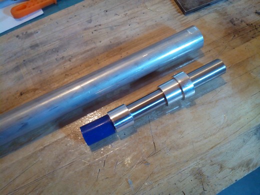

MessagePosté le: 12/04/2017 10:26    Sujet du message: Pièces à réaliser: les compas Répondre en citant
Je vais faire comme vous me dites pour la réalisation des compas.
effectivement je n'ai pas choisi la solutions facile en faisant les compas en pièces mécano soudées.
Je vais prendre directement dans la masse et usiner.
Merci de vos conseils.

Beryl
Âge: 70 Bélier
MessagePosté le: 22/04/2017 10:32    Sujet du message: Réponse... Répondre en citant
Merci Vincent,
Un exemple de bielle de renvoi sur un planeur, m'avait interpellé:
les pièces mécano-soudées sont ensuite usinées.... les pièces métallo-composites ont un simple moule de positionnement où l'on pose les pièces usinées et le composite les assemble... j'avais trouvé cela très astucieux!!
Cela évite les déformations.
Je te remercie pour ton encouragement... j'ai encore pas mal de travail.

MessagePosté le: 05/11/2017 13:31    Sujet du message: Coffrage des volets à la vapeur Répondre en citant
j'ai pris le balai vapeur à 30€!! puis sur un rondin alu diamètre 10 mm.

MessagePosté le: 10/05/2019 09:53    Sujet du message: Freins pour le Béryl Répondre en citant
Comme c'est un avion bicycle, il y a des freins, mais ceux qui comme moi on piloté en vrai des Jodel, menestrel, et autres, c'est pas simple le freinage indépendant gauche droit, et surtout le blocage intempestif qui risque de vous mettre sur le nez!!!
Donc je décide de mettre des disques de freins électromagnétique avec ABS!!
Il faut modifier car ce n'est pas les mêmes fusées de roue!! [humm]
