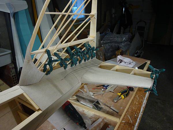

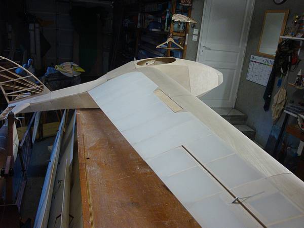

Pose des revêtements partie pied de dérive, et partie fixe du stab [rabot]

Il ne va pas te rester beaucoup de ctp 0.6 mm a ce train là ... Laughing

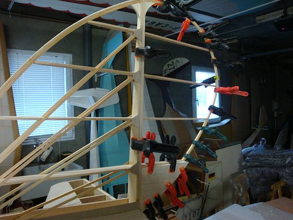

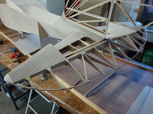

MessagePosté le: 05/02/2018 18:59    Sujet du message: Répondre en citant

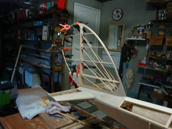

Partie dérive en cours.
MessagePosté le: 05/02/2018 19:46    Sujet du message: Répondre en citant
C'est beau Michel !
j'adore ces belles formes toutes en rondeurs Laughing
ta version "perso à ta sauce" va être magnifique !

Ps: pourrais tu me dire quelles matériaux constitue ta dérive?
MessagePosté le: 06/02/2018 11:43    Sujet du message: Répondre en citant
[clap] [clap] Michel , ça va bien changer son allure , belle queue Embarassed [clap]
Signé les copains
MessagePosté le: 06/02/2018 19:13    Sujet du message: Répondre en citant

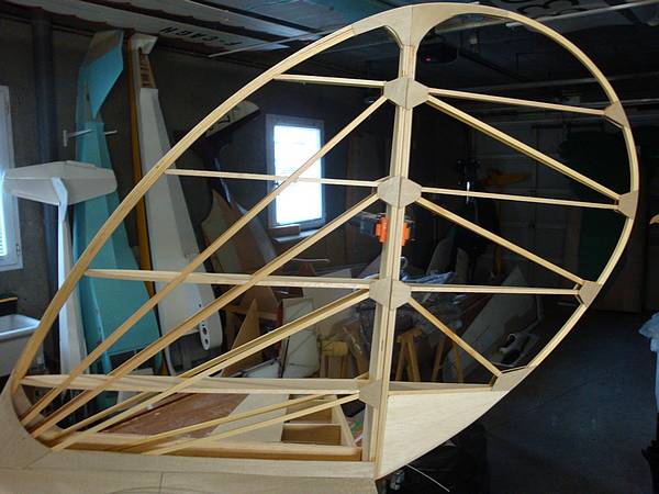

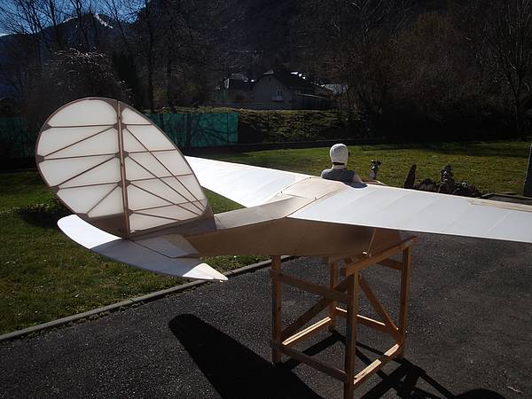

Merci à vous Very Happy .Dérive terminée, j'attaque la partie mobile de la profondeur.
Charles pour la dérive nervures en balsa de 4 mm, B.A en lamellé-collée de baguettes de pin de 5x3 ( j'ai du stock ) ,goussets en 6/10è .

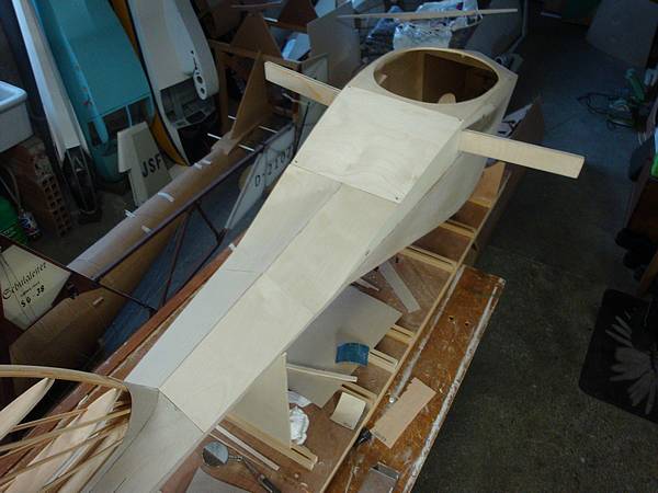

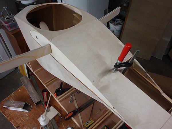

MessagePosté le: 07/02/2018 18:18    Sujet du message: Répondre en citant

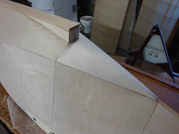

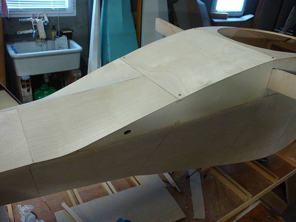

Le CTP de 0,8 est bien arrivé, j'en profite pour terminer le dessus Very Happy
MessagePosté le: 08/02/2018 18:53    Sujet du message: Répondre en citant
Voilà Le dessus est fermé.

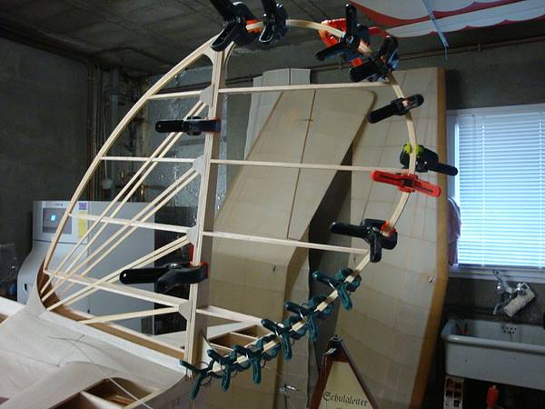

MessagePosté le: 09/02/2018 18:53    Sujet du message: Répondre en citant

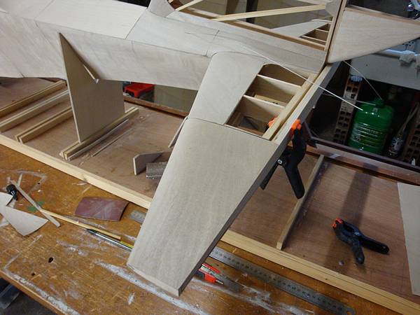

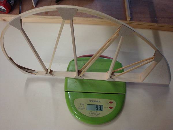

Début de construction de la partie mobile.
MessagePosté le: 12/02/2018 18:52    Sujet du message: Répondre en citant
Terminé la profondeur.

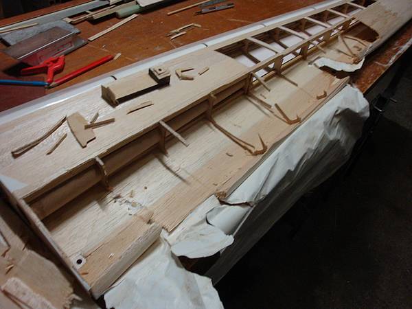

Very Happy Oui Eric une grosse réparation sur un Ka6 d'un copain, il y avait pas mal de boulot sur les ailes, plan central et les extrémités [scie] [rabot] avant
après

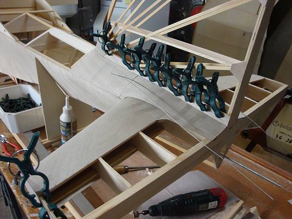

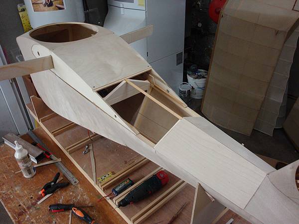

MessagePosté le: 15/02/2018 19:02    Sujet du message: Répondre en citant

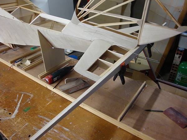

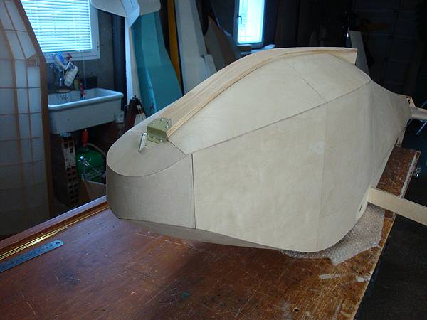

Dessous fuseau terminé,crochet et patin

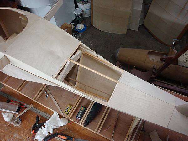

MessagePosté le: 17/02/2018 19:10    Sujet du message: Répondre en citant
suite.

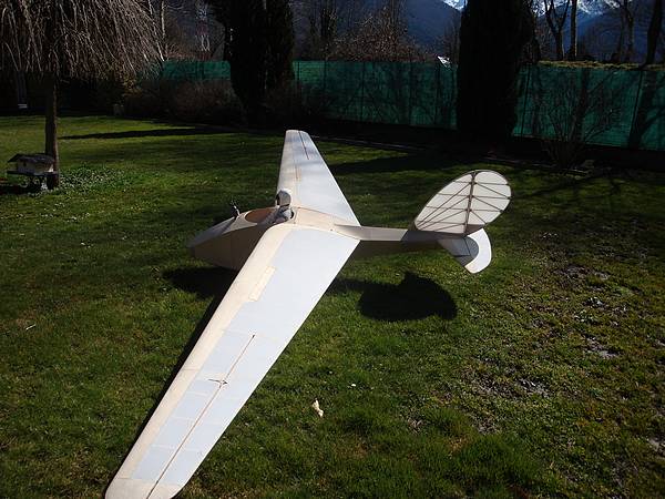

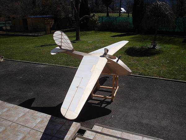

MessagePosté le: 08/03/2018 19:08    Sujet du message: Répondre en citant

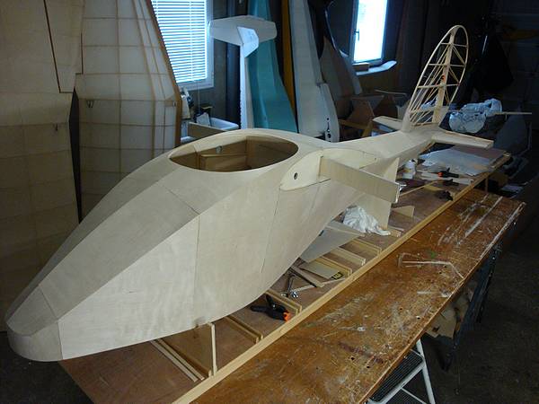

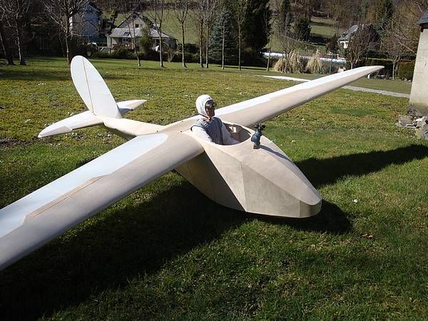

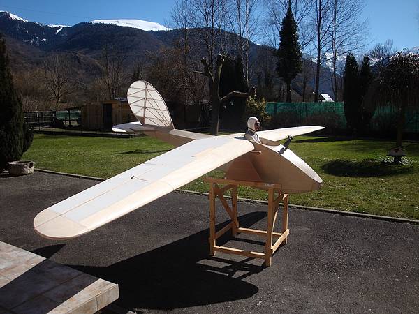

Centré,terminé.
MessagePosté le: 08/03/2018 19:19    Sujet du message: Répondre en citant
bonjour
[clap] Prêt pour les premiers vols Very Happy
MessagePosté le: 08/03/2018 19:40    Sujet du message: Répondre en citant
Bravo Michel, superbe [clap]
bon et le prochain? [humm] [arf]
MessagePosté le: 08/03/2018 19:57    Sujet du message: Répondre en citant
Mal wieder super gebaut Michel [clap] [clap]
MessagePosté le: 08/03/2018 20:51    Sujet du message: Répondre en citant
[clap] [clap] magnifique dans sa nouvelle robe [clap] [clap]

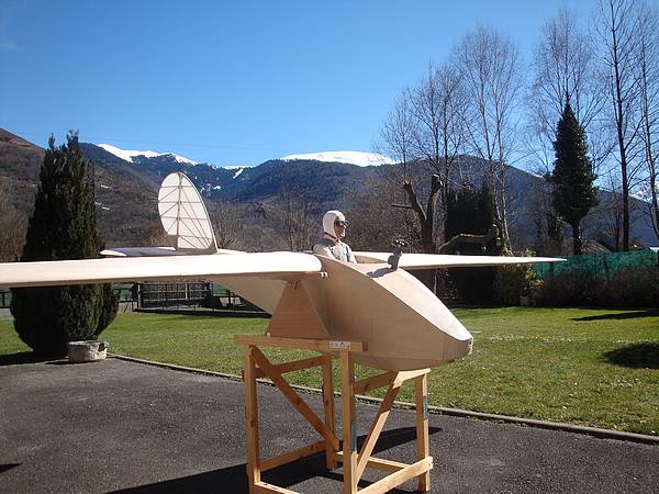

MessagePosté le: 09/03/2018 11:27    Sujet du message: Répondre en citant

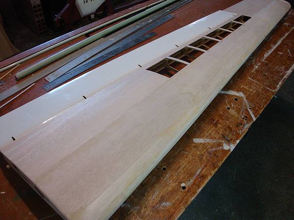

Bonjour Michel,
Superbe [clap] [clap] [clap] . De plus tu l'as bien mise en valeur avec le magnifique fond de photo dont tu bénéficies!!!!
D'ailleurs sur la photo 1 il y a encore pas mal de neige sur les hauteurs et c'est quelle zone de Bagnères qu'on aperçoit ?
Bon premier vol .
Petite question : pour le recouvrement d'aile je crois voir que tu as mis des panneaux d'un seul tenant ( ou presque ) de l'implanture au saumon ?
Ah non ! désolé après avoir posté j'ai revérifié et en fait ce n'était pas les ailes de la Pruvo Embarassed Par contre toi tu les as fait en trois parties, exacte ?
