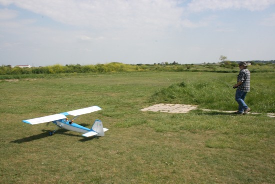

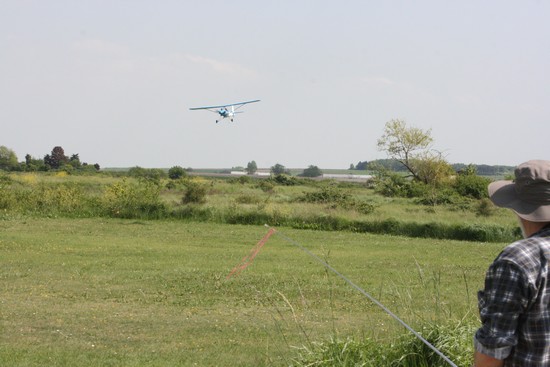

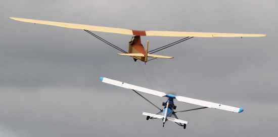

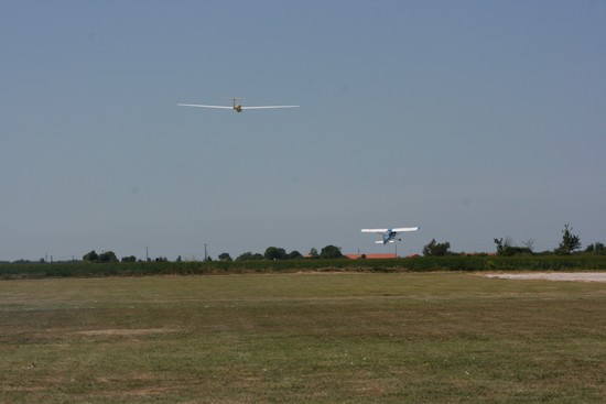

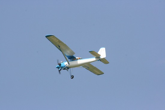

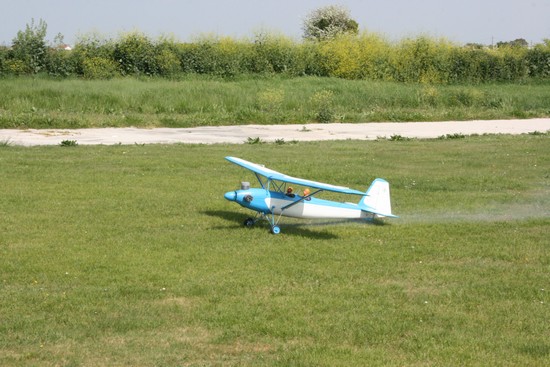

Voici quelques photos du remorquage Kania/T31 (de Michel) à Teillé .
Le moteur n'avait pas toute sa puissance ce jour là Crying or Very sad .
Et sa mise au point continue .
Merci Dédé pour cet envoi Wink
